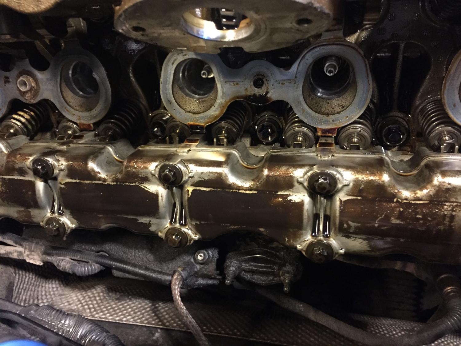

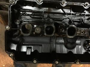

Моя горловина :)
Масло лукойл-люкс. На фото слева какая-то фотоколлизия(поршень в таком же состоянии но чуть пролили на него ОЖ, по факту двс был бодрым, но маслице 2 литра от замены до замены подкушивал. Кольца маслосъемные наелись
Я понимаю, что мотор уже на ходу?
Колечки поменяли. Комплект или только МСК?
Маслосъёмные какие были? Наборные? Какие поставили.
Теперь как масложор. Компрессию мерили сразу?
Mercedes-Benz S500 4 matic, двигатель м 273, приобретался новым. Пробег 117 тыс.км. Интервалы смены: до 80 000 км. через каждые 15 000 км. по требованию assyst, после 80 000 км. через каждые 10 000 км. Пробеги приимущественно трассовые, моторное масло оригинал Mercedes 229.5.
Фото криво загрузились, размещал с телефона)
@SUDYA DRED, нет, фото очень даже прямо. )))
Такого состояния многие лета! )))
После 80 ткм масло менялось тоже по требованию ассистента?
Да, на ТО 90 асист написал замену через 10 тыс. И сейчас предписывает замену через 10.
Изменено пользователем SUDYA DRED
Наверное требуется раскоксовка, так как появился прорыв картерных газов негативно влияющих на масло. Могу ошибаться.
ОД сказал, что к 100 тыс. практически у всех асист переходит на интервал 10 тыс. У кого раньше, у кого позже.
Так и есть, к этому пробегу все начинается. Увы, бензин такой. Есть ли возможность посмотреть эндоскопом в КС?
Ещё один признак прорыва картерных газов это масло на нижних витках свечи/свечей.
Свечи менял на 100 тыс., были сухие и чистые.
Это хорошо! Наверное заложено программное снижение межсервисного интервала.
Тогда просто наблюдайте за ассистом :)
А чё за ним наблюдать? Он сам все пишет заблаговременно)
Например было 15 ткм, потом хлоп и на 30% сократился интервал. Как минимум повод призадуматься. Или например сейчас 10 ткм, а после чего-либо выдаст другой параметр.
А так, наслаждайтесь эксплуатацией :)
Я доверяю эту процедуру ОД.
