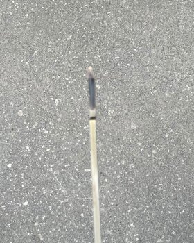

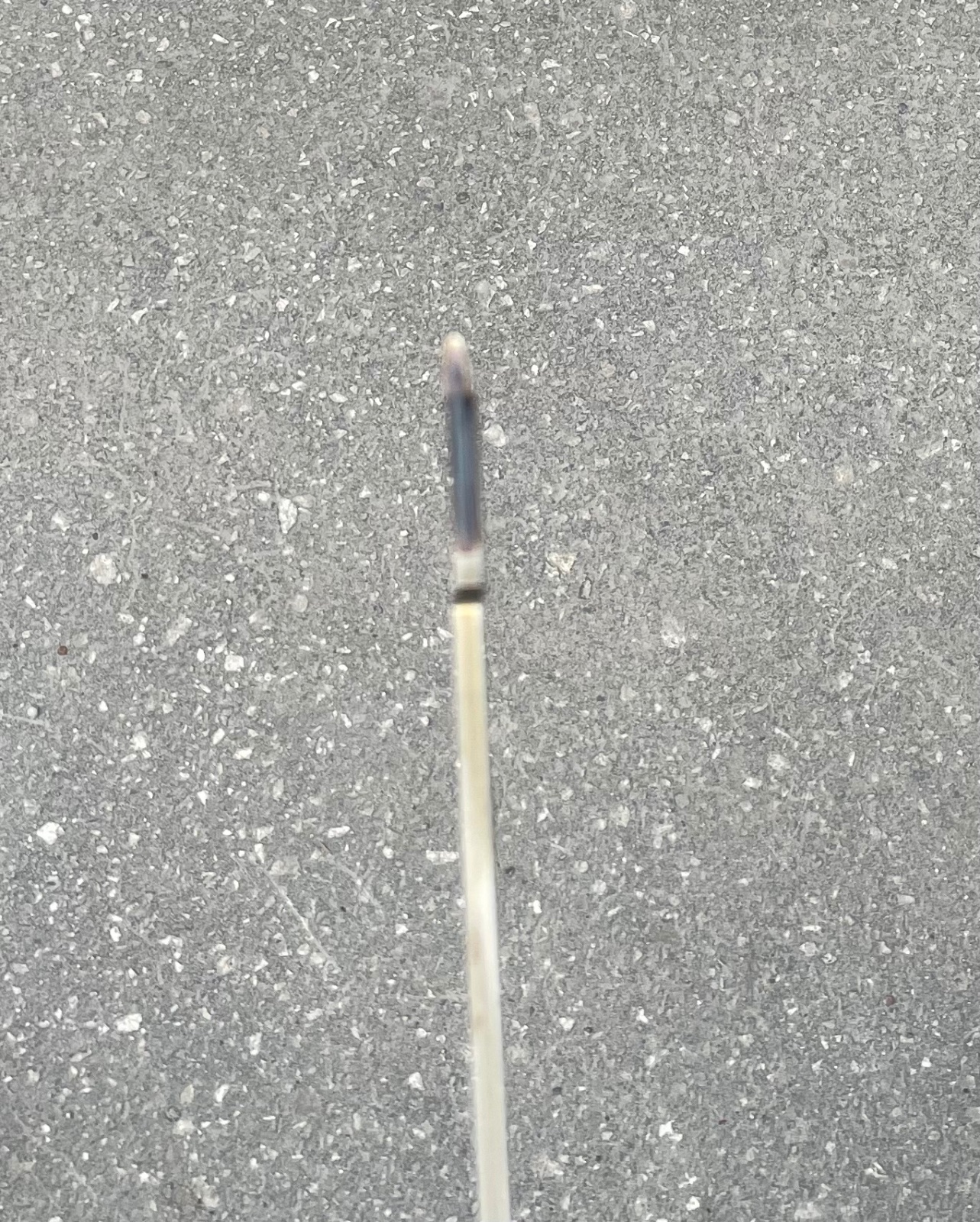

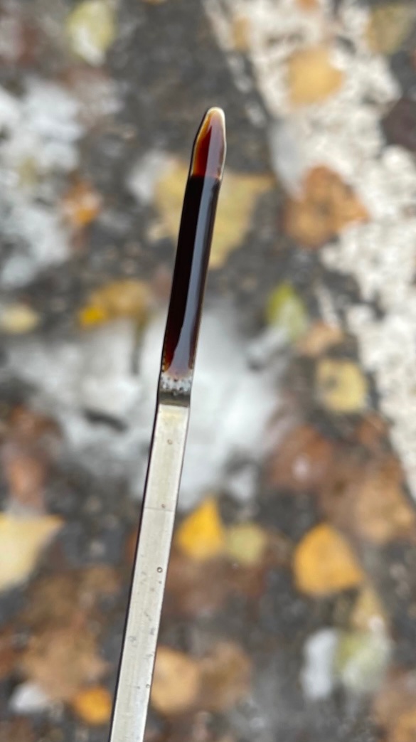

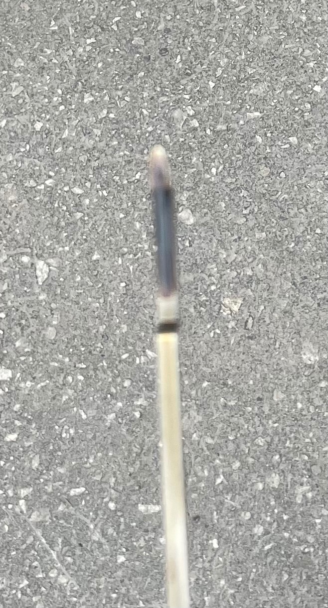

Кто жрёт? Где жрёт?
Вот столько масла ушло за полгода и 5000 городских км. Это много? Основной расход масла (250 из 400 мл) пришелся на трассу в жарких условиях со скоростью до 130 км/ч.
