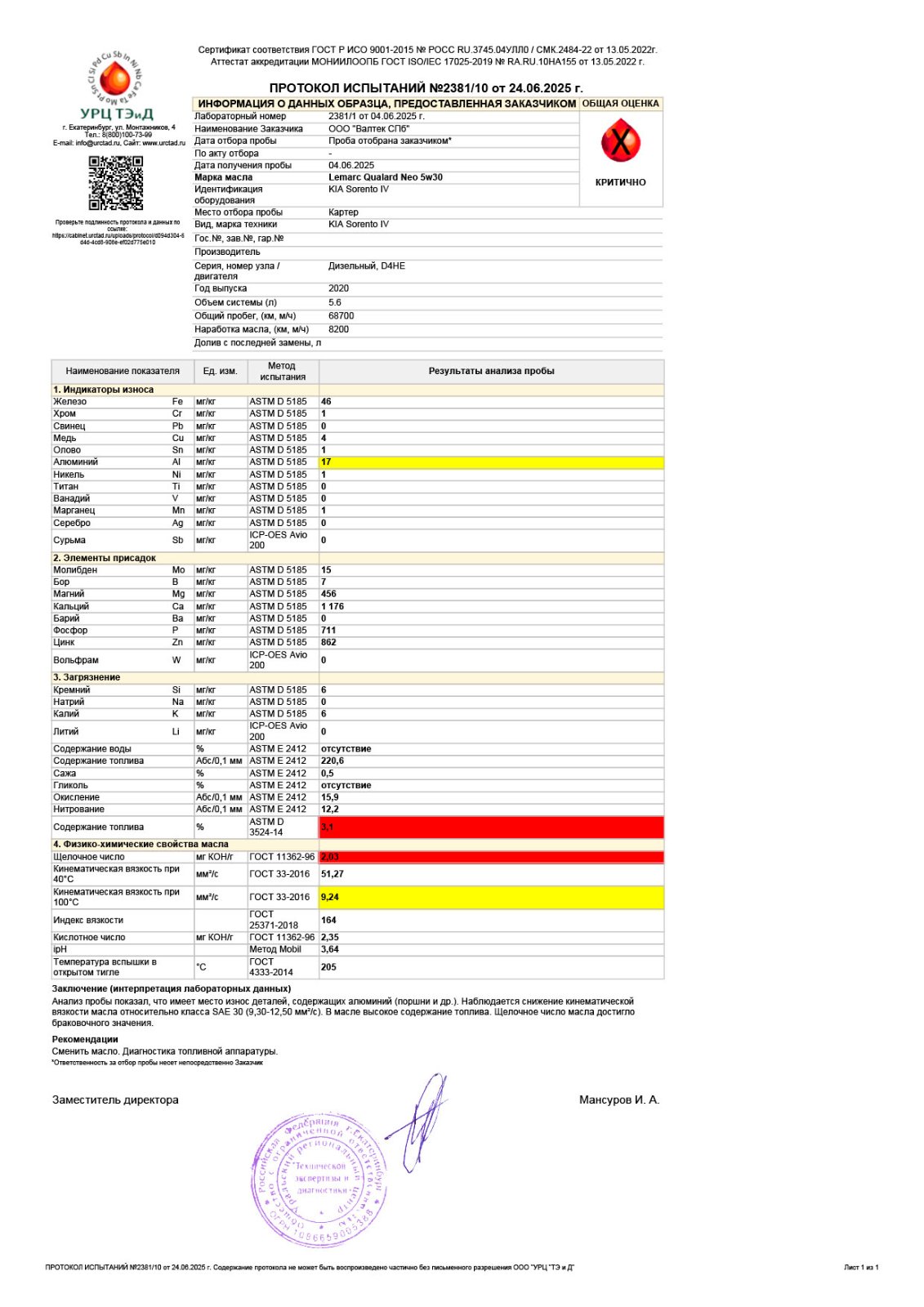

Масло: Lemarc Qualard NEO 5W-30
Автомобиль: Kia Sorento MQ4 2.2 CRDI (D4HE, 199 л.с., DPF) 2020 8DCT
Общий пробег на одометре: 68 700 км к концу интервала.
Пробег на масле: 8 200 км
Моточасы: не считал
Средняя скорость: ~25 км/ч
Израсходованное топливо:
Доливки масла: нет
Присутствие отложений в двигателе ДО: нет
Присутствие отложений в двигателе ПОСЛЕ: нет
Автозапуск по времени: нет
Наличие чип-тюнинга: нет.
ГРМ: Ремень
Предпусковые подогревы: нет.
Период эксплуатации:  23 декабря 2024 - конец мая 2025
Срок эксплуатации: 5 мес
Топливо: дизель Газпромнефть
Режимы: 90% город (поездки на работу, по городу с пробками), 10% трасса .
Фильтр масляный: Metaco
Фильтр воздушный: Metaco
Марка антифриза: Оригинальный
Объем заливаемого масла: 5.6 литра
Отбор масла: Насос + трубка
Отбор масла проходил с горячего или холодного двигателя?: с горячего двигателя.
Присадки: нет
Что было до этого масла:
0 - 3000 км - масло первой заливки
3000 - 10000 - Valvoline SynPower MST C3 5W-30
10000 - 15000 - Valvoline SynPower MST C3 5W-30
15000 - 22500 - Valvoline SynPower MST C3 5W-30
22500 - 30000 - Valvoline SynPower MST C3 5W-30
30000 - 37500 - Valvoline SynPower MST C3 5W-30
37500 - 45500 - Valvoline SynPower MST C3 5W-30
45500 - 55500 - Valvoline SynPower MST C3 5W-30 (есть анализ)
55500 - 60500 - Valvoline MaxLife C3 5W-30 (есть анализ)
60500 - 68700 - Lemarc Qualard NEO 5W-30 (этот анализ)
68700 - ... - SynPower MST C3 5W-30

Но на удивление, по износу всё на уровне прошлых масел.

Да, топлива льет много, kv100 почти на 3 единицы провалилось и стало по верху 20-ки, вспышка более 20 единиц,...кислотное опять же на 1 выросло... сажы нет, а топливо все убило... хотя и зимы то толком не было( так и до прогара поршней недалеко...

Этот мотор и предыдущие масла разбавлял топливом. Вспышка 205С - когда это соляра, это прям серьезно. Она часто при разбавлении показывает 225-235С, а тут 205С.
По анализу все хорошо. Износа не больше. Алюминий традиционно высокий. Щелочное убито как обычно.
Richful (если это действительно он) не так плох. Хоть это и не оттестированная рецептура, там еще кучу тестов нужно провести, что бы понять что все хорошо с дисперсантами, с отложениями, с коррозией, окислительной стабильностью. Но по этому анализу действительно все хорошо.
Интересно ведет себя pH кислотность на этом движке. Заметили?
45500 - 55500 - Valvoline SynPower MST C3 5W-30 (есть анализ) ipH = 2,72 и самый высокий износ, как будто началась коррозия. 80ppm железа!
55500 - 60500 - Valvoline MaxLife C3 5W-30 (есть анализ) ipH = 4,22. 40ppm железа.
Этот анализ Lemarc Qualard NEO 5W-30 после 8 200 км ipH = 3,64 - тоже удивительно низкий 46ppm железа.
Может вам полусинь с таким движком попробовать? Все же прилично наливает. Как минимум чтобы дополнительно удерживать всю несгоревшую хрень из цилиндров
