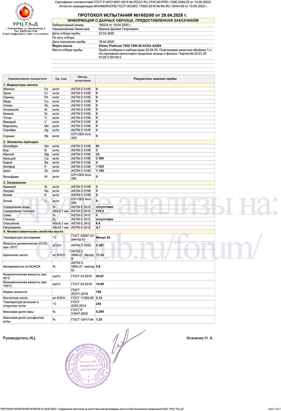

Sintec Platinum 7000 10W-40 API SN; A3/B4 свежее за анализ спасибо все кто скинулся xtrimall, Smook, Agent_Slaveg, AlexGel, WhiteWolf.
Образец для анализа закупал на озоне у продавца UPEC Delivery.
Sintec Platinum 7000 10W-40 API SN ACEA A3-B4 (VOA BASE) копия.jpgSintec Platinum 7000 10W-40 API SN ACEA A3-B4 URC копия.jpgSintec Platinum 7000 10W-40 API SN ACEA A3-B4 1.JPGSintec Platinum 7000 10W-40 API SN ACEA A3-B4 2.JPG
Масло заявлено как: API SN/CF; ACEA A3/B4; PSA B71 2300; VW 501 01/505 00; MB 229.3/MB 229.1/MB 226/5; RN 0710/0700; АО «АвтоВАЗ»; ЗФ ООО «УАЗ».
1) По вязкости при 100С = 14,99, видно, что Sintec Platinum удовлетворяет стандарту SAE J300 как 10W-40. Она находится в рамках от 12.5 до 16.3. Вязкость немного отличается от обычной массы 10W-40 - она чуть погуще. Но все в пределах нормы.
2) Щелочное число = 11,24мгКОН - высокое. Хорошие моющие/нейтрализующие свойства. Обеспечивает запас нейтрализации на большие интервалы смены. Если затянули со сменой, щелочное скорее всего еще останется. На таком масле, можно не боятся, что оно сработается раньше времени. Плюс, это не обычная полусинтетика, как видно по дальнейшим характеристикам.
3) Зольность сульфатная = 1,23% - не опасная для большинства автомобилей с обычными моторами. С такой золой, можно лить не только в автомобили наших марок, но и в иномарки. У масел этого стандарта A3/B4 10W-40 зола бывает и повыше 1.30-1.50%. Это хороший момент, значит детергенты в масле современные.
4) Температура вспышки = 243С - отлично. У Sintec Platinum хорошая термостабильность при высоких температурах. Температура вспышки прям серьезно выше чем у одноклассников.
5) NOACK испаряемость масс, угар (без учета состояния двигателя и его конструкции) = 5,8% - вот это да! Не часто встретишь 10W-40 с такой низкой испаряемостью. Вопрос только в том, как они этого добились? Использованием каких то крутых баз на вроде GTL или высокой вязкостью самой базы. Это масло не склонно к угару, будет требовать меньше доливки за весь интервал. В теории, оставлять после себя меньше отложений. Термостабильность - это одна из его фишек. Прям удивительно, увидеть такие характеристики в бюджетной 10W-40, за 1000р канистра...
6) Вязкость динамическая, имитации холодной прокрутки стартером, CCS при -25C = 4387мПас - в морозы ведет себя хорошо. Подойдет для круглогодичной эксплуатации (и зимой, и летом) в регионах, где температуры редко опускаются ниже -25С. Это Кавказ, Краснодарский край, Астраханская область, Ставрополье, западная часть России.
7) Температура застывания -43С - что абсолютно нормально для 10W-40. Запас, для использования его зимой, есть.
8) Еще одна фишка Sintec, не высокое содержание серы = 0,285% - скорее всего, здесь нет минеральной базы 1й группы, иначе сера была бы повыше...
9) Пакет присадок мне неизвестный, такие встречаются и в более дорогих линейках, например Sintec Premium 5W-40. Видно, что он достаточно современный, дает мало серы и золы. Содержит органический молибден для снижения коэффициента трения. Противоизносные присадки на основе фосфора и цинка. Кальций - основная моющая нейтрализующая присадка. Бора нет - но по ИК спектру видно, что есть дисперсанты другого типа.
10) ИК спектр Фурье, говорит о том, что масло на основе гидрокрекинга VHVI (в принципе и GTL такой же пик будет иметь). Среднее количество дисперсантов для полнозольного масла. Аминные и фенольные антиоксиданты.
Вывод: Это масло явно дороже по составу, чем оно стоит. Не ожидал, увидеть от бюджетной 10W-40, такой температуры вспышки 243С и NOACK = 5,8%. Не могу сказать определенно, такой хороший гидрокрекинг VHVI это, или GTL сделанная из газа. Но высокотемпературные характеристики прям удивили. Обычно, масла этого класса состоят из гидрокрекинга + минералки 1й группы и называются полусинтетика. Sintec Platinum 7000 10W-40 заявлен производителем, как синтетическое масло, и он полностью оправдывает эти слова. Пакет присадок современный, чистый на серу и золу. Хорошие моющие нейтрализующие свойства - высокое щелочное число с большим запасом Масло хорошо подойдет как бюджетный вариант на лето, но можно использовать его и зимой - в регионах, где отметка термометра редко опускается ниже -25С. Это масло не только для ВАЗов, УАЗов, его спокойно можно залить и в иномарку.

Как у них получается вообще почти не подпортить физику у базы используя китайские пакеты, которые априори не могут быть лучше западных? Спеки же просто отличные для такой смешной цены. Я понимаю конечно что гуталин, но блин такие спеки по вспышке и ноаку обычно у 50-ток..
Не знаю как, но масло реально по характеристикам хорошее. Народ докопался, что вязкость 15, а не 14,5.  Синтек замешал из густых синтетических баз оптимальное соотношение, которое дало хорошую морозостойкость и при этом низкий ноак и высокая вспышка. Плюс пакет присадок SN, в целом залей это масло за 1000р во что угодно, и оно будет ездить и горя не знать.

Да, пакет тут как и в премиум линейке
461799877_SintecPremium90005W-40APISN(VOABASE).jpg.da9d32fd8d38c90bc10a588ed4e08a4e.thumb.jpg.483598d932fbe38466f1bcb20d81a32c.jpg
А вот загуститель в премиуме другой похоже, деструкция значительно меньше, потому и вязкость изначальная меньше

При чём тут китайские пакеты и 50-ки, если тут просто напросто использована густая база, которая и даёт такую вспышку и NOACK? 10W40 на гидрокрекинге оно вам не 5W50.
18 часов назад, torcon сказал:
Загуститель судя по паспорту просел после 30 циклов на 1,73 - это вполне нормально для бюджетной 10w40. Даже сказал бы хорошо, бывало и побольше...
Так тут база более густая, чем у обычных полусини 10W40 за счёт гидрокрекинга, а потому и загустителя меньше использовано. Как следствие - меньшая просадка.

Дисперсантов разное количество, премиум полноценный А3/В4, тут все таки просто SN
