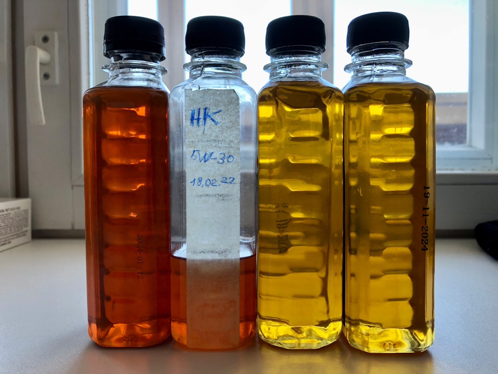

08.05.2025 в 22:33, discovery4 сказал:
Китайский разумеется
08.05.2025 в 22:34, Дмитрий Иванович сказал:
А как это понять?
Хотя бы, по цвету.
Слева 2 бутылочки с Lukoil Genesis Armortech HK 5W-30 ещё на Инфиниуме (дата выпуска на канистре 18.02.2022 г.), справа 2 бутылочки Sintec Platinum 7000 10W-40 (дата выпуска на канистре 25.01.2025 г.)
Обычно китайские пакеты или конструкторы на их основе светлого цвета.
1 минуту назад, DRGN сказал:
Звучит слишком забавно.

DRGN нынче как-то так выглядят наши масла по цвету на китайских пакетах, на фото Лукойл и газпром свежие, синтек 24года.
