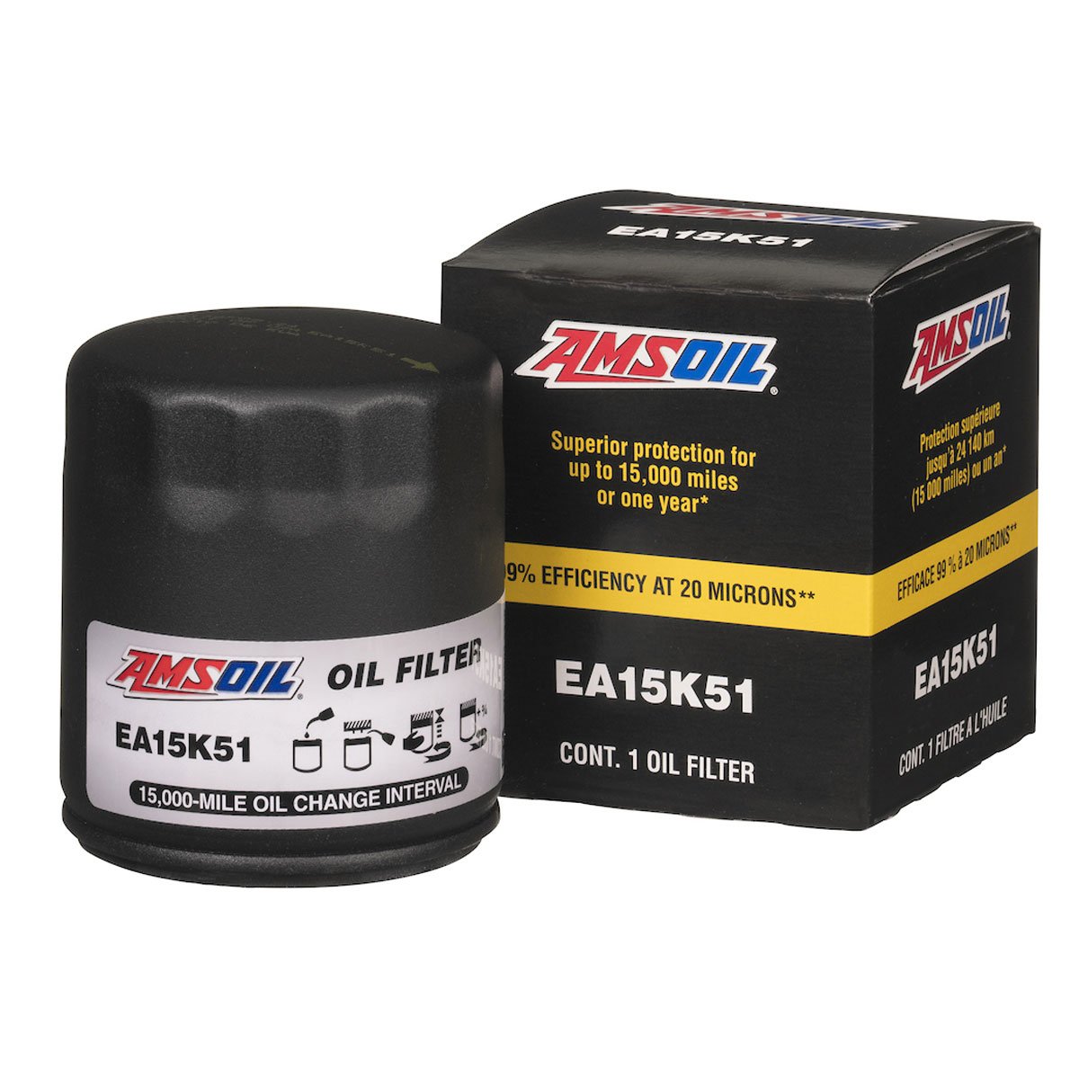

кстати про интервалы: вот эти вот пробеги конские-только с синтетическими фильтрами. Так что если там был обычный-то и результат чуть хуже.

Так амсойл и рекомендуют свои.
17 минут назад, Rugdash сказал:
Все эти масла и удлиненные интервалы предполагают только синтетические фильтры - будь это Амсойл, Фрам или Мобил.
