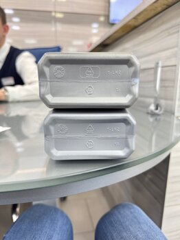

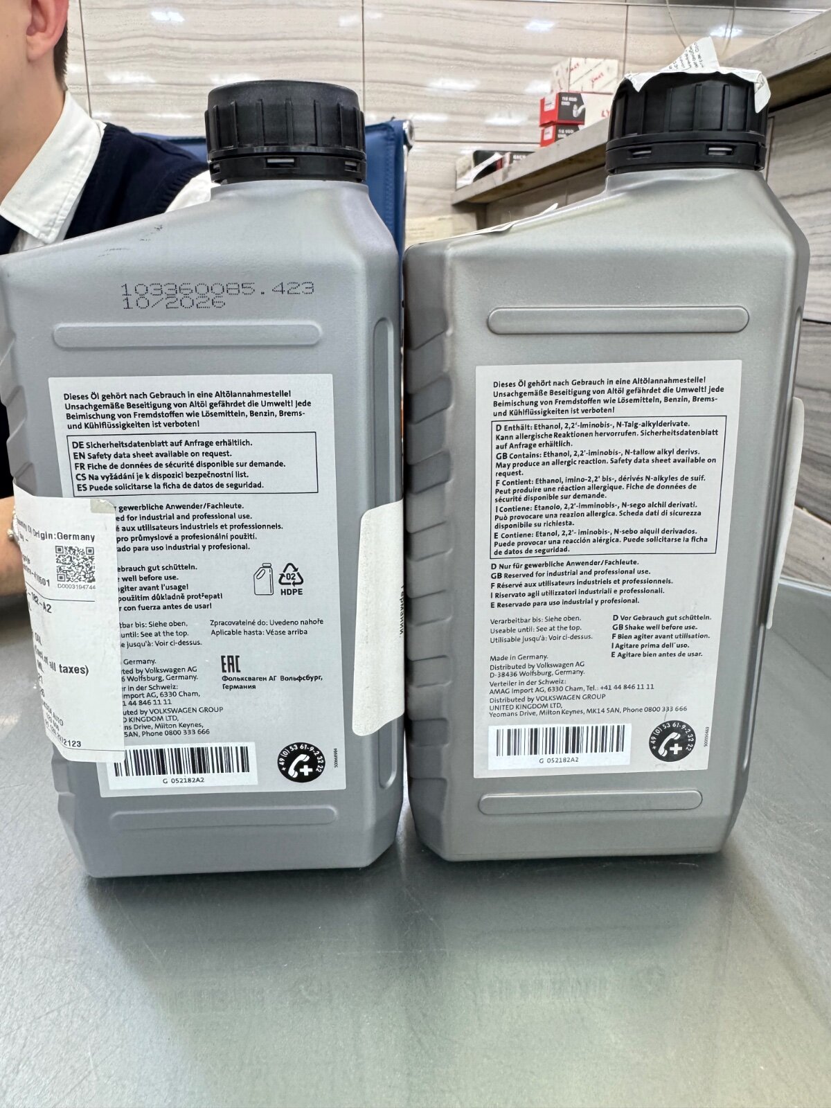

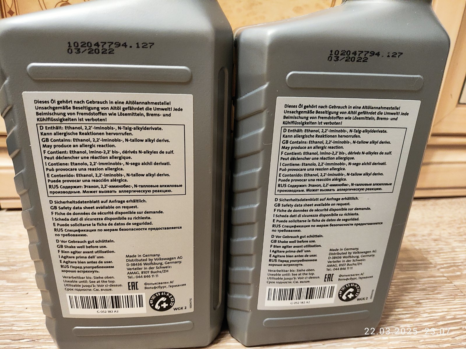

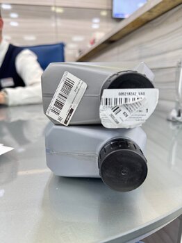

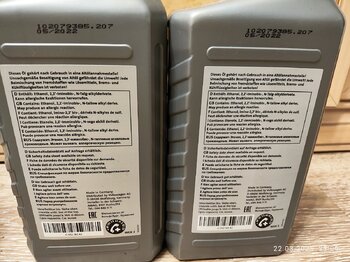

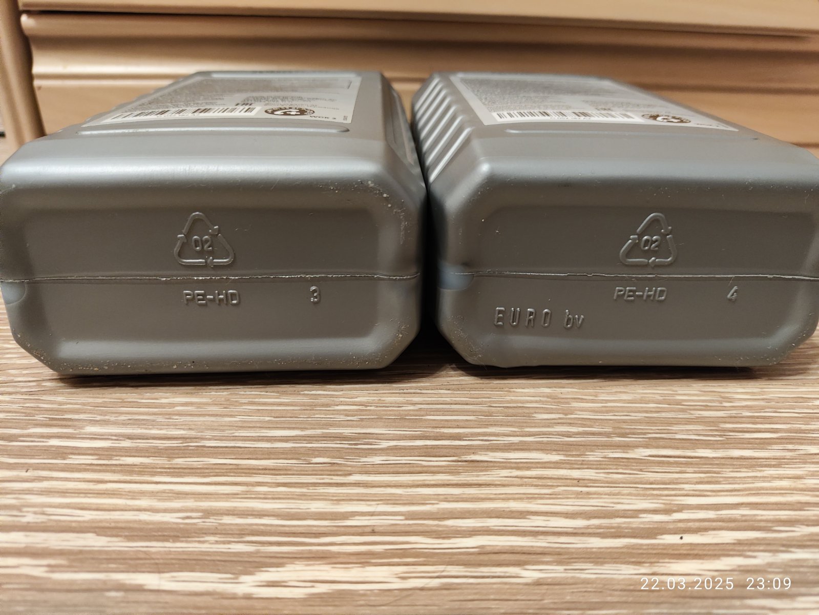

22 марта 20251 г Популярное сообщение Закреплён VAG G052182A2 DSG свежее ПОДДЕЛКА попытка N1 за анализ спасибо Дмитрий_, fincons, IldarVag, АлексейА, Rnik. Образец для анализа закупал в Росско г.Тюмень. Вскрытие образца в лаборатории УРЦТЭиД: https://youtu.be/cGyAROEKVGI Скрытый текст Масло заявлено как: VAG G052182A2 - трансмиссионное масло для роботизированных коробок передач DSG. ИК спектр Фурье говорит о том, что масло либо гидрокрекинг с добавлением минералки, либо минералка второй группы. Артикулы коды для заказа в интернет магазинах: G052182A2 - трансмиссионное масло 1L История попыток протестировать оригинал VAG G052182A2: 1) VAG G052182A2 DSG свежее ПОДДЕЛКА N1 (закупал torcon в Росско г.Тюмень) 2) VAG G052182A2 свежее ПОДДЕЛКА попытка N2 (закупал torcon в Эталон-Авто г.Тюмень) 3) VAG G052182A2 свежее ОРИГИНАЛ попытка N3 (закупал xeez в Фольскваген Центр Гросс ул. 2-я Луговая г. Тюмень.) 4) VAG G052182A2 свежее ОРИГИНАЛ попытка N4 (закупал xeez в Эталон-Авто Тюмень, литруха с другим матричным кодом.)
1 апреля 20251 г Автор Популярное сообщение Закреплён UPDATE В общем, как и посоветовали в службе 8-800 Росско, прийти в магазин где покупали, с литрухой и чеком. Попросил лабораторию прислать обратно литруху - это заняло некоторое время. Приложил лабораторный анализ УРЦТЭиД, чек о покупке, и обратился в филиал Росско, где покупал это масло. Продавец без вопросов сделал возврат по карте. Средства на закуп, для следующего анализа оригинала у нас есть. Всем спасибо

24 марта 20251 г 4 часа назад, lord0478 сказал: Вот еще дополнительные фото с Авторуси двух версий банок VAG G052182A2 вместе Мне очень интересна литрушка с кодом из 6 цифр 6 цифр 3 цифры. В какой стране её производят так как подделка, которая у нас здесь, тоже с таким количеством цифр. Неужели и в авторуси есть подделка? Изменено 24 марта 20251 г пользователем Дмитрий_
