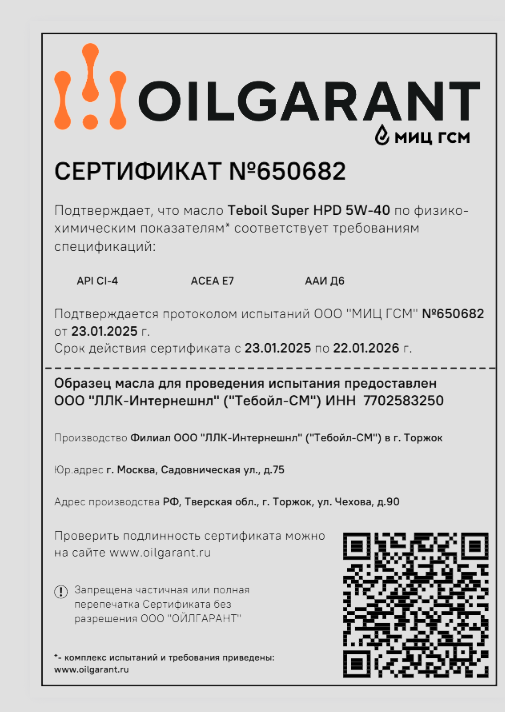

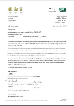

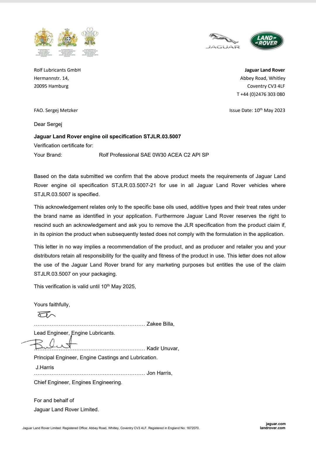

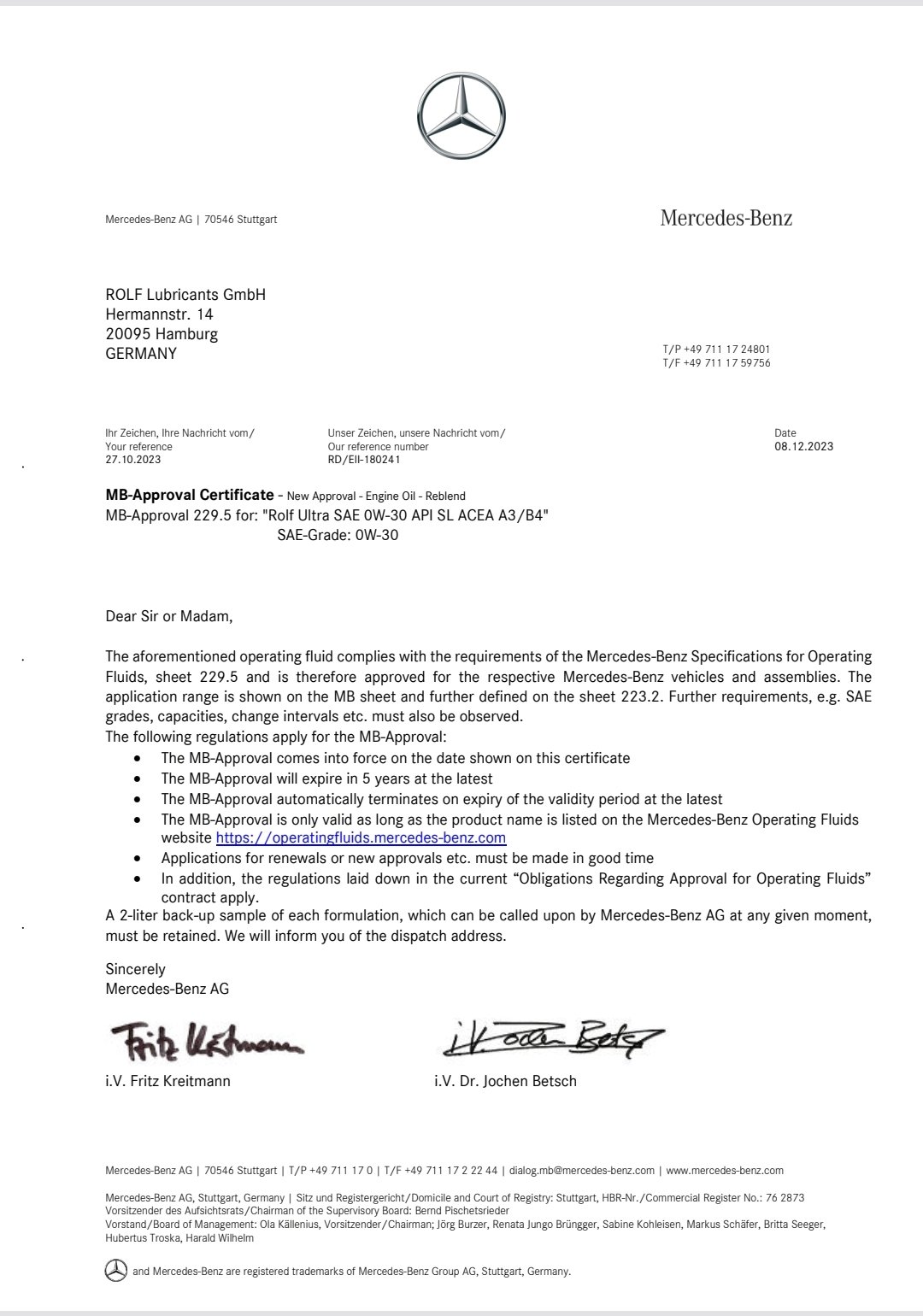

3 часа назад, kos7500 сказал:
Вам что-то приснилось? :D
Открою секрет: одобрение автопроизводителей - тоже добровольная процедура :D
МИЦ выдаёт сертификаты API? Да это не сон, это галлюцинации. :rofl:
Это точно. Особенно те, которые рассуждают о том, чего в глаза не видели.
  Показать содержимое
Screenshot_2025-02-20-16-05-23-930-edit_com.ncloudtech.cloudoffice.thumb.jpg.ff510c5f570d19a5c27c220c7941d0fb.jpg
  Показать содержимое
Screenshot_2025-03-25-09-52-58-069-edit_com.ncloudtech.cloudoffice.thumb.jpg.fc46d0e27d440e52c2c93aab03c5f995.jpg
Для "специалистов" ещё раз: одобрение выдаётся компании (владельцу бренда) на конкретный продукт (конкретную рецептуру).
Собственного завода у этой компании может не быть вовсе и заказывать производство она может где угодно.
Давай реальный мир расскажу, если ты получил одобрение поставщика 1 уровня на сраную ручку двери, то при переносе ее производства, даже вместе с оборудованием на новую площадку, ты заново проходишь процесс валидации.
Так и с маслами с офиц допусками, на валидации подают образцы и рецептуру и одобрение дают на нее и именно той производственной площадке.
Ответь на вопрос, сколько деталей ты по ОЕМ схеме поставлял на любой завод?
И да, выдает сертификат о соответствии, чем пользуется твой лукоил и тебоил
Изменено пользователем Никита66

Никита66 при чём здесь поставщик ручек и МИЦ? Хотя, после слов
Цитата
выдает он на масло производства Lukoil Lubricants Europe GmbH, Vienna/Austria, не видел их в продаже на территории РФ
сразу было понятно, что ты понятия не имеешь, о чём речь. :rofl:
Специально для тебя ещё раз: API, ACEA, MB и т.д. одобряют/сертифицируют конкретный продукт/рецептуру, о чём прямо сказано, например, в одобрении Land Rover, которое я показал выше. Если у тебя проблемы с английским и переводчиком, помогу:
Screenshot_2025-03-25-15-20-52-008-edit_ru.yandex.translate.thumb.jpg.2ad1e8386a56386876a8b0692a6427ac.jpg
У правообладателя может не быть собственных мощностей и он вправе размещать заказы где угодно. А может быть наоборот - несколько заводов. Обычно это никого не волнует. Главное условие - соблюдение рецептуры. Если же место производства имеет значение (в исключительных случаях), это указывается в одобрении.
Изменено пользователем kos7500
