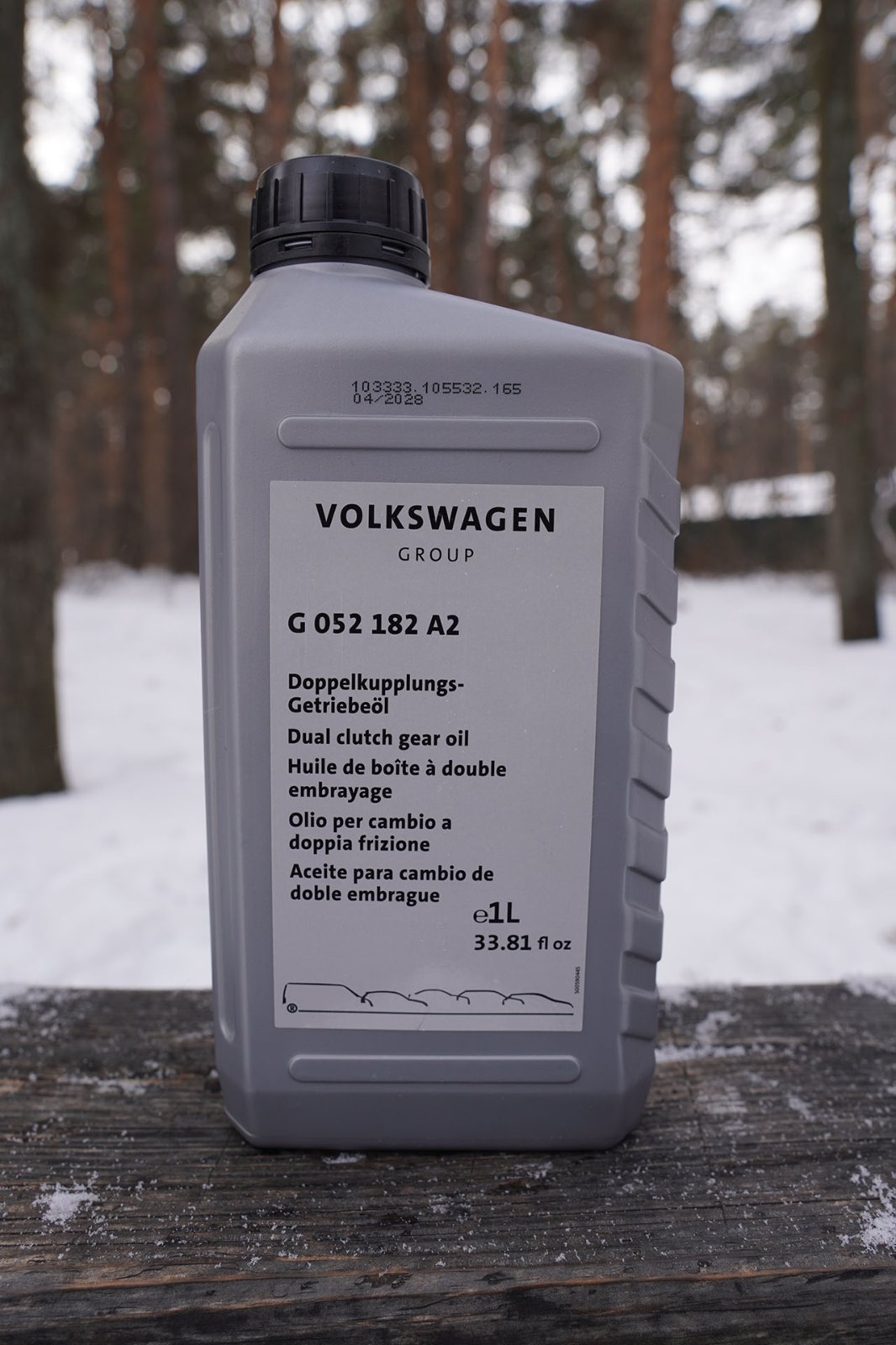

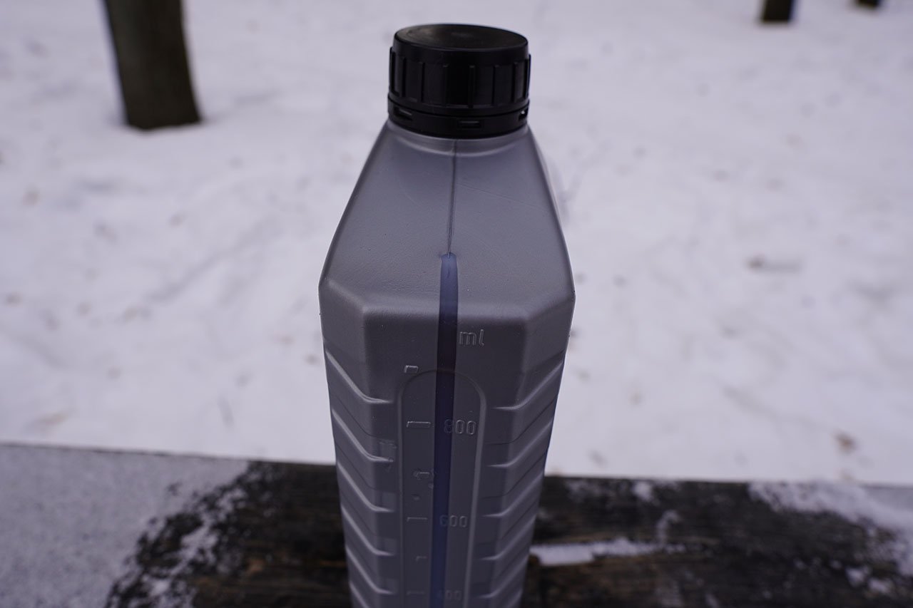

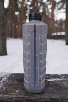

VAG G052182A2 DSG свежее ПОДДЕЛКА попытка N1
VAG G052182A2 DSG свежее ПОДДЕЛКА попытка N1 за анализ спасибо Дмитрий_, fincons, IldarVag, АлексейА, Rnik.
Образец для анализа закупал в Росско г.Тюмень.
https://youtu.be/cGyAROEKVGI
VAG G052182A2 (VOA BASE) копия.jpgVAG G052182A2 URC копия.jpgVAG G052182A2 2.JPGVAG G052182A2 4.JPGVAG G052182A2 1.jpg
VAG G052182A2 3.JPGVAG G052182A2 5.JPGVAG G052182A2 6.JPGVAG G052182A2 7.JPGVAG G052182A2 8.JPGVAG G052182A2 9.JPGVAG G052182A2 10.JPGVAG G052182A2 11.JPGVAG G052182A2 12.JPGVAG G052182A2 13.JPGVAG G052182A2 14.JPG
Масло заявлено как: VAG G052182A2 - трансмиссионное масло для роботизированных коробок передач DSG.
ИК спектр Фурье говорит о том, что масло либо гидрокрекинг с добавлением минералки, либо минералка второй группы.
G052182A2 - трансмиссионное масло 1L
История попыток протестировать оригинал VAG G052182A2:
1) VAG G052182A2 DSG свежее ПОДДЕЛКА N1 (закупал torcon в Росско г.Тюмень)
2) VAG G052182A2 свежее ПОДДЕЛКА попытка N2 (закупал torcon в Эталон-Авто г.Тюмень)
3) VAG G052182A2 свежее ОРИГИНАЛ попытка N3 (закупал xeez в Фольскваген Центр Гросс ул. 2-я Луговая г. Тюмень.)
4) VAG G052182A2 свежее ОРИГИНАЛ попытка N4 (закупал xeez в Эталон-Авто Тюмень, литруха с другим матричным кодом.)
UPDATE
В общем, как и посоветовали в службе 8-800 Росско, прийти в магазин где покупали, с литрухой и чеком. Попросил лабораторию прислать обратно литруху - это заняло некоторое время. Приложил лабораторный анализ УРЦТЭиД, чек о покупке, и обратился в филиал Росско, где покупал это масло. Продавец без вопросов сделал возврат по карте. Средства на закуп, для следующего анализа оригинала у нас есть. Всем спасибо :)
