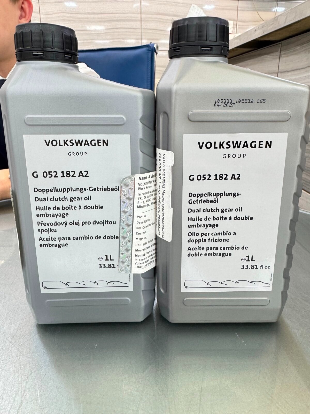

Масло заявлено как: VAG G052182A2 - трансмиссионное масло для роботизированных коробок передач DSG.
ИК спектр Фурье говорит о том, что масло либо гидрокрекинг с добавлением минералки, либо минералка второй группы.
G052182A2 - трансмиссионное масло 1L

1) VAG G052182A2 DSG свежее ПОДДЕЛКА N1 (закупал torcon в Росско г.Тюмень)
2) VAG G052182A2 свежее ПОДДЕЛКА попытка N2 (закупал torcon в Эталон-Авто г.Тюмень)
3) VAG G052182A2 свежее ОРИГИНАЛ попытка N3 (закупал xeez в Фольскваген Центр Гросс ул. 2-я Луговая г. Тюмень.)
4) VAG G052182A2 свежее ОРИГИНАЛ попытка N4 (закупал xeez в Эталон-Авто Тюмень, литруха с другим матричным кодом.)
UPDATE
В общем, как и посоветовали в службе 8-800 Росско, прийти в магазин где покупали, с литрухой и чеком. Попросил лабораторию прислать обратно литруху - это заняло некоторое время. Приложил лабораторный анализ УРЦТЭиД, чек о покупке, и обратился в филиал Росско, где покупал это масло. Продавец без вопросов сделал возврат по карте. Средства на закуп, для следующего анализа оригинала у нас есть. Всем спасибо :)

На самом деле все подделки, которые здесь успели засветиться, имеют хотя бы один признак, который их выдает.
В изначальной канистре был левый и уже заезженный поддельщиками батч-код, сторона его нанесения на канистре, нечеткие шрифты на дне и глянцевая крышка.
Во второй канистре - давно неактуальный дизайн этикетки и разница между датами производства и отливки тары не характерна для оригинала (меньше 3х лет).
Кстати, в Авторуси одна их канистр, на мой взгляд, тоже была подделка (у нее левый батч-код, кривые шрифты на дне и глянцевая крышка).

Самое печальное, что в правильной с виду канистре может оказаться неправильное масло.
batov_071 Вот и я так же. Подходит срок замены, стоит канистра нс-3 полная и что делать я не знаю, по виду вроде оригинал, а если внутри хрень залита и не проверишь никак, только на анализ сдавать, а учитывая его цену, проще канистру выкинуть, купить Лукойл и спать спокойно
36 минут назад, RNik сказал:
…разница между датами производства и отливки тары не характерна для оригинала (меньше 3х лет).
Можно про даты подробнее? На дне канистры дата её отливки? В батче срок годности? Батч минус дно должно быть больше 3 лет?
6 минут назад, Ivan97 сказал:
А анализ оригинала есть в принципе? Можно попробовать отправить пробу своего масла Алдар Хосе. Ему вроде нужен небольшой объем и берет относительно не дорого. Я сам ему еще ни разу не отправлял, но народ пользуется его услугами.
5 минут назад, xeez сказал:
Да,
на дне - дата производства тары;
в батче - срок хранения масла;
на всех актуальных канистрах DSG эта разница составляет 3 года или чуть больше (т.е. канистра сделана на месяц-два раньше трёх лет)
Но раньше, судя по выложенной тут канистре от 2019 г, разница была 5 лет. Как на моей было (канистра 2021) - не помню, т.к. батч стёрт.
Да,
Получается главное разница должна быть не менее 3 лет. Может быть ровно 3 года или 3 года 2 месяца или 5 лет. Понял.
Изменено пользователем xeez
9 минут назад, xeez сказал:
Повторюсь, на актуальных сейчас канистрах - 3 года или чуть больше. 5 лет было раньше
А проверочный стикер на дилерской канистре за 9000 рублей, произведённой в апреле 2023, это норм? Вроде уже санкции были в полный рост. Или ФольцГрупРус продолжал клеить остатки ранее напечатанных стикеров на свежие канистры?
20 минут назад, xeez сказал:
А проверочный стикер на дилерской канистре за 9000 рублей, произведённой в апреле 2023, это норм? Вроде уже санкции были в полный рост. Или ФольцГруппРусс продолжал клеить остатки ранее напечатанных стикеров на свежие канистры?
Видимо, да, т.к. FGR окончательно ушел летом 2023, и всё это стало называться AGR.
