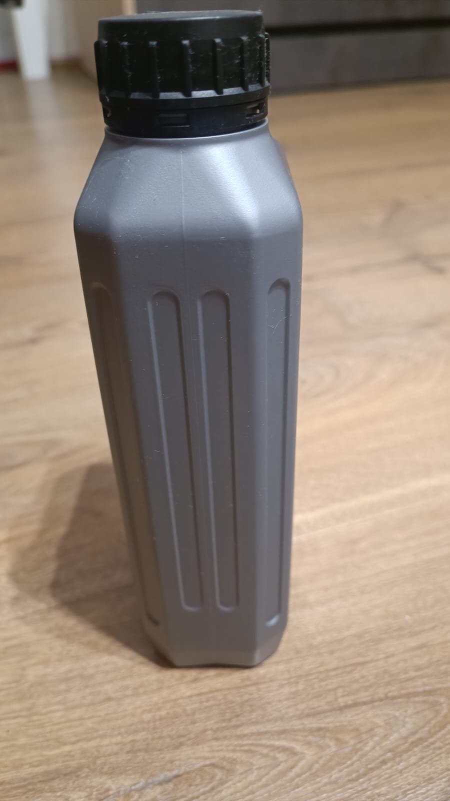

21 мая 20251 г Вышел новый вариант, к сожалению у нормальных магазинов оно в прайсах, уже много кто приобрел. Отдал на анализ.
21 мая 20251 г 24.03.2025 в 12:57, lord0478 сказал: Вот еще дополнительные фото с Авторуси двух версий банок VAG G052182A2 вместе Масло справа то что повыше с батчкодом спереди 100% подделка. Никакой экспертизы не надо - высота канистры, код спереди и именно этот бетч код 103333.105532.165 - всегда подделка. Изменено 21 мая 20251 г пользователем kr10v
