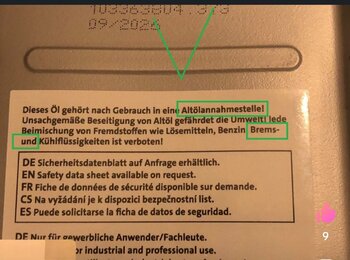

Все вроде бы норм: актуальный дизайн наклеек и канистры, нету ранее выявленных орфографических ошибок, по датам все норм, шрифт в батч-коде матричный и четкий, крышка матовая, но есть один момент - этот батч-код уже фигурировал ранее. Может, конечно, партия одна и та же.

torcon это паль 100%
Зелёный орига, красный паль.
Хотя бы из-за того что слово bremsund пишется слитно и на оригинальной канистре тире это перенос. На подделке перенос сохранили, но написали слово целиком в строчку.

1 час назад, torcon сказал:
Купил в эталон авто
Отправляю?
вставлю свою копеечку.... (фрагмент канистры торкона)
похоже, это самое быстрое определение подделки, когда "перенос" попадает в одну строку, и выглядит как "через дефис"
fincons Что за переводчик у вас? Там тех. жидкости перечисляются, и по смыслу вроде как раздельно писаться должно.
Короче вчера xeez там был ему вынесли оригинал, а мне подделку. Я раз тонкости не изучил, купил ее.
Продавец такими честными глазами - "нее это точно не подделка!" :D
torcon Анализ оригинала интересен ваговодам. А подделка - куда интереснее. Скинемся? Половина с меня)) Может оно оригинальнее некуда. bremsund нет такого слова
