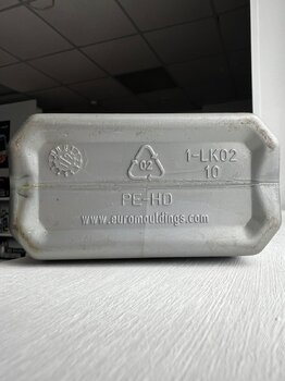

Шов на дне канистры Дмитрий Борисович, шов на дне канистры RNik и донный шов на канистре из Эталон-авто за 2800, которую я фоткал, выполнены так же криво как на канистре от Дилера за 9 тыщ.

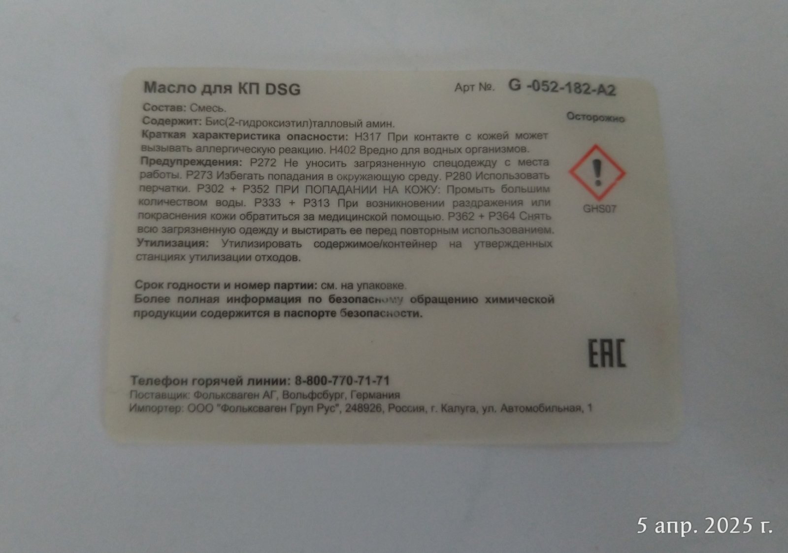

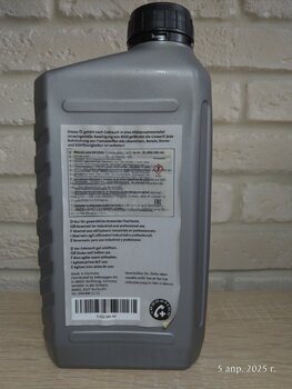

На доСВОшной канистре (с автологотипами и проверочным стикером) от wagonwheels с батчем на обороте "девять.три" текст "Brems- und ..." написан также в одну строчку, как у Торкона, а сама этикетка имеет текст на русском языке, опят же как у Торкона. Дизайн этикеток канистры Торкона похож на доСВОшный, только выпущена она в 2023, соответственно нет проверочного стикера и непонятный батч на обороте "пять.пять.три". Не хватает фотки дна канистры от wagonwheels.
Канистра из Берга за 4442 рэ прям близняшка канистры из Эталон-авто за 2800, которую я фоткал. Есть русский текст, как на канистре с голограммой и батчем на обороте "девять.три" из Авторуси и "Brems- und ..." также с переносом строки. И даже маленькая прямоугольная шкодовская наклейка есть. Шов на дне канистры с голограммой из Авторуси также выполнен не аккуратно.
А вот канистра без голограммы и с батчем на лицевой стороне "шесть.шесть.три" из Авторуси имеет такой же аккуратный шов, как купленная Торконом в Эталон-авто, только у него батч на обороте и "пять.пять.три". Если канистра Торкона окажется оригой, то можно надеяться, что и в Авторуси канистра без голограммы тоже орига.
Канистра от voldemar7218, видимо, куплена у того же Дилера, где была куплена канистра за 9 тысяч. Донный шов кривой, батч на обороте "девять.три", "Brems- und ..." с переносом строки и ни слова по-русски.

Еще обратите внимание на саму крышку. У пали, которую встречал, пластик на крышке гладкий, полуглянцевый. На оригах везде матовый.
