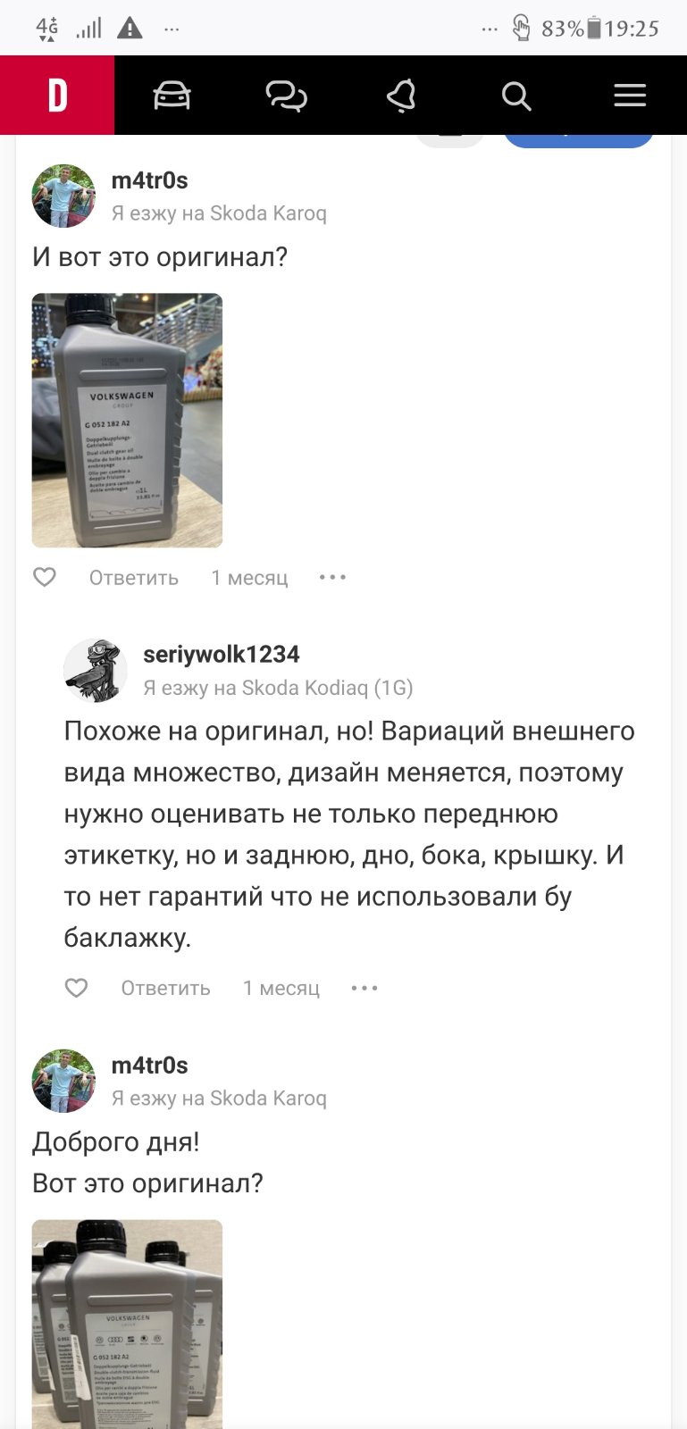

См. фото, речь про паль по ссылке с D2.
Красное - косяки, зелёное - верное написание.
По п.1 - на лицевой стороне;
По п.2 - на задней стороне сверху (на оригинале выполнен перенос слова, а в пали слово поместилось на одной строке, но дефис оставили, как на ориге);
По п.3 - на задней стороне, ниже середины.
На других разновидностях пали присутствуют и другие ошибки.
Кстати, в комментах к посту на D2 человек просит автора погадать по фото - оригинал или нет.
Масло на фото "наше"))
Батч-код все тот же самый, но шрифт чуть другой. Фото, судя по интерьеру, сделано в зале какого-то автодилера)
Автор, конечно, красавчик. Фото всех нормальных масел забраковал))

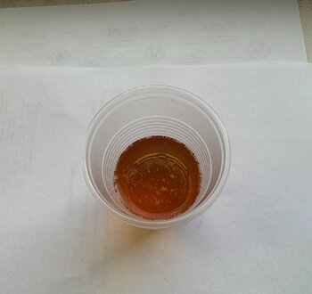

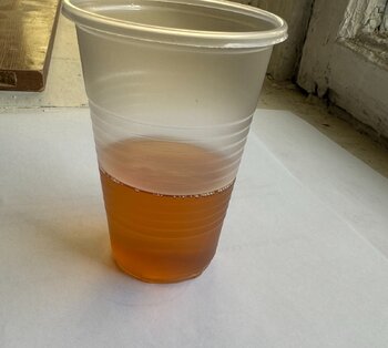

wagonwheels Дмитрий Борисович можете сделать фото вашей ориги в прозрачном стаканчике на фоне белого листа (в идеале и при дневном свете)?
wagonwheels можете сделать фото, как выше, когда найдётся стаканчик?)
