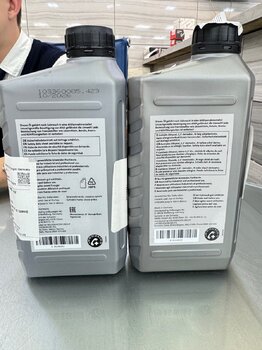

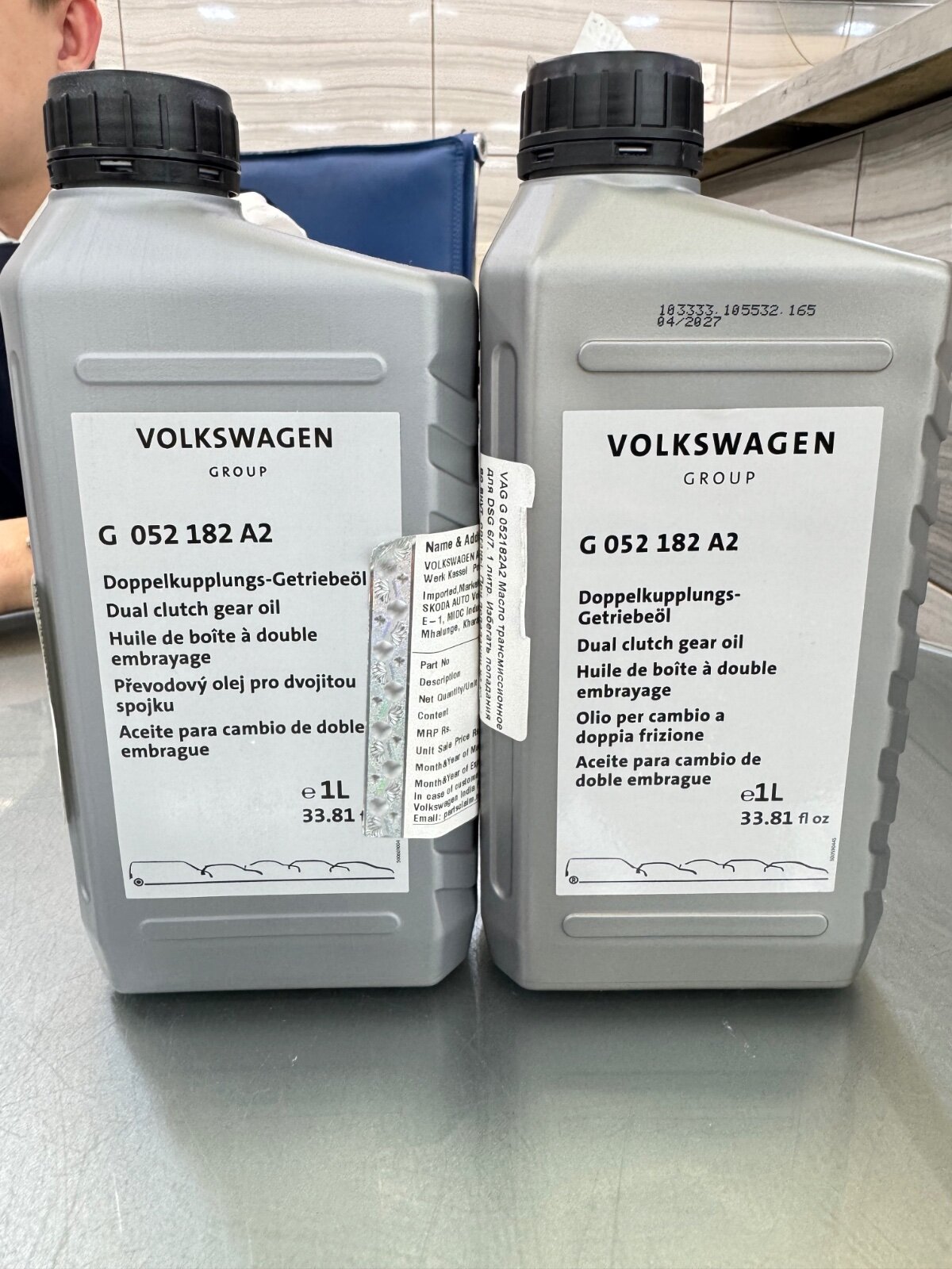

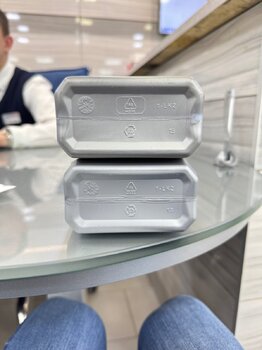

Только что, fincons сказал:
xeez там две банки, верхняя похоже такая же паль как и на анализе.
А вот вторая банка с голограммой очень похожа на оригинальную канистру.
Надо будет еще в группу ваговодов скинуть спросить.
На первой шрифт батчкода отличается от шрифта на сабжевой подделке. Посмотрите на тройки. У кого там оставалась открытая бутылка ориги от дилера? Сфоткайте.

А я вот не удивлюсь, если это окажется не подделкой, и что оно таким и должно быть. )
у второй банки с голограммой идет при наведении камеры смартфона на qr код на проверку по коду под ней

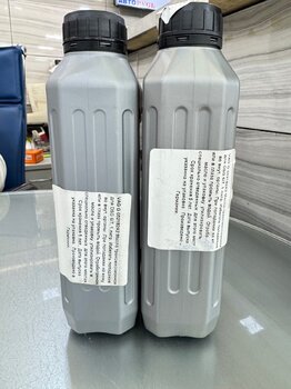

Вот еще дополнительные фото с Авторуси  двух версий банок VAG G052182A2 вместе

4 минуты назад, lord0478 сказал:
Купил эти 2 литрушки?

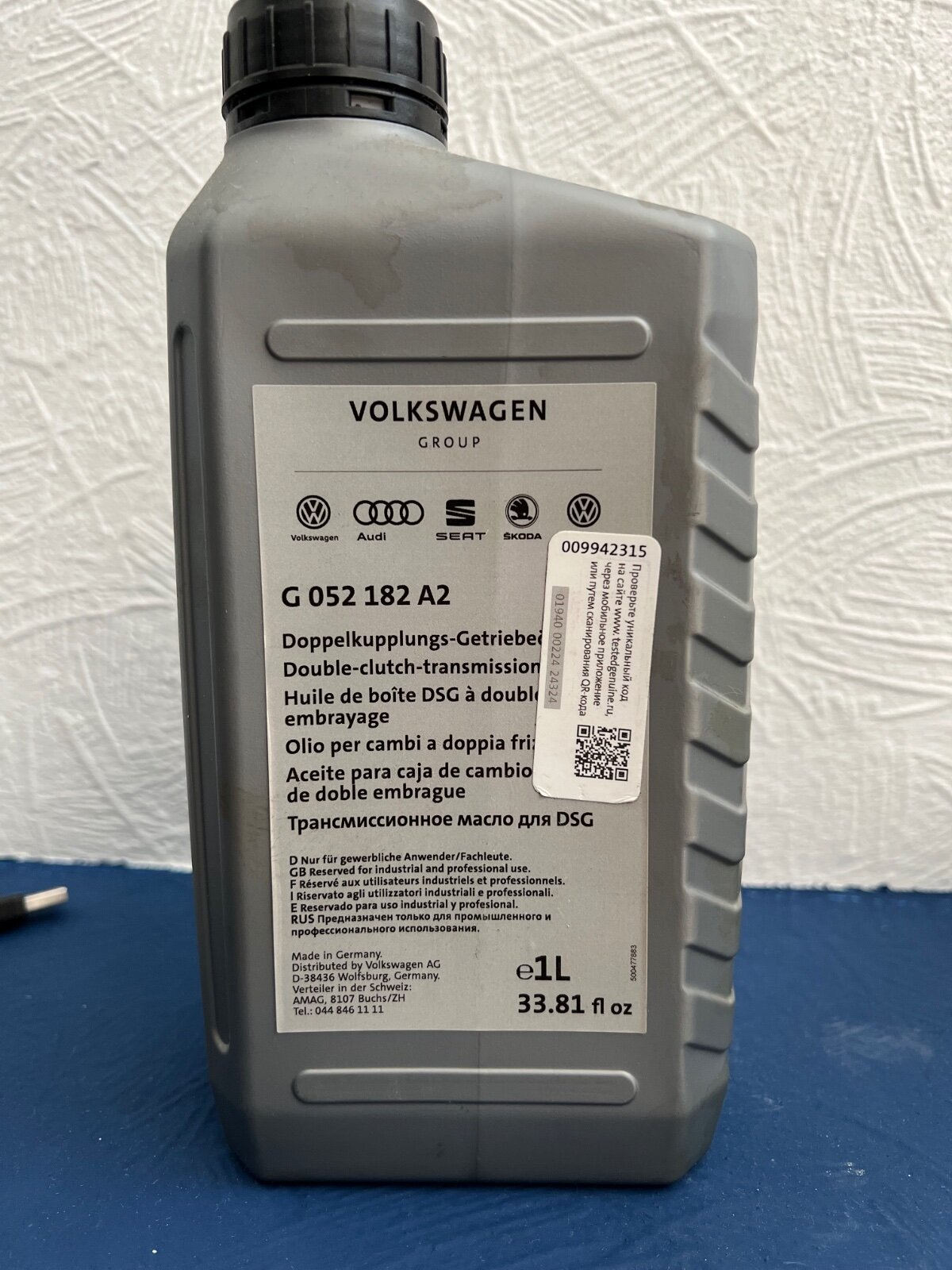

2 минуты назад, Дмитрий Борисович сказал:
Вот, огонь. Оно с наклейкой, потому что от 2021, а у меня уже август 2022 поэтому без.
Нет, оно вовсе 2019 года. Срок годности - 5 лет
Не покупал, съездить можно будет если будет необходимость в них
