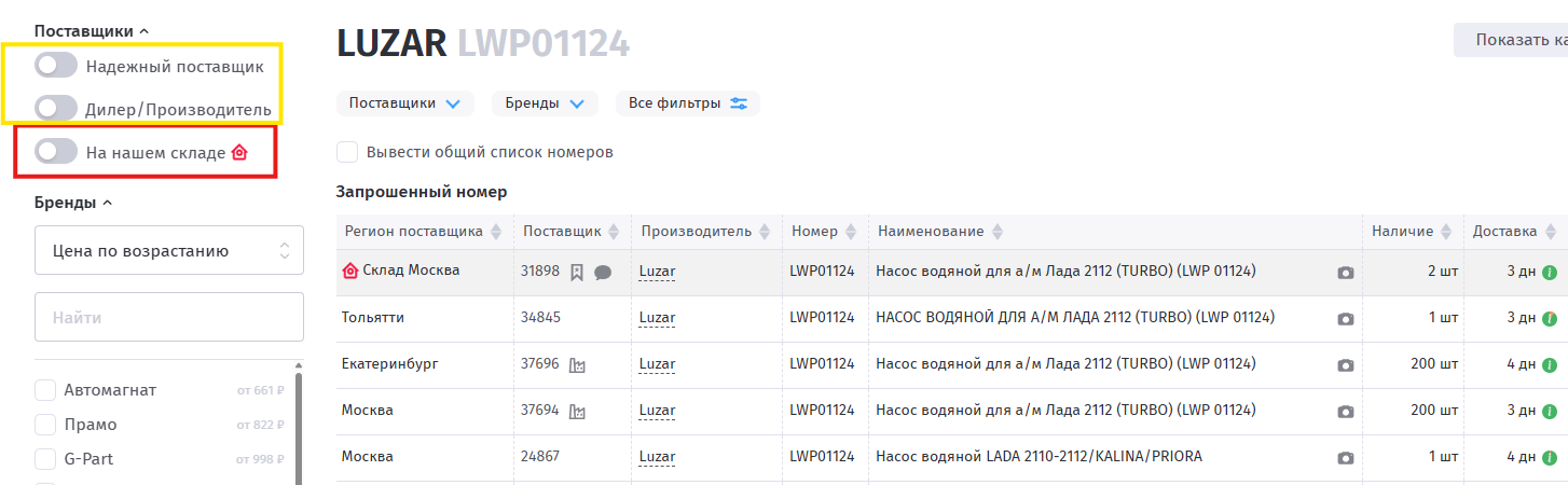

23 марта 20251 г 22 часа назад, torcon сказал: lord0478 никто и не оправдывает Просто хочется логически размыслить, откуда в крупной компании, продающей все - от пистона до крупных узлов, с филиалами почти в каждом городе России, с больше 20 лет на рынке, оказался левак. Конечно это их проблема! Вопрос только в том, что это явно не специально... Пусть решают этот вопрос. Не верю я, что Ашан или Лента ради большей наживы станет торговать поддельным молоком... Да им плевать на эту прибыль от поддельного молока, они по белому миллиардами ворочают. Оптовые конторы имеют как свои запасы, так и работают в качестве агрегаторов. При этом пытаются давать различный инструментарий, в том числе для исключения контрафакта при заказе (на скрине магазин, который больше как агрегатор работает, а не на своих запасах). Понятно, что руководство обычно хочет, чтобы к их конторе было позитивное отношение у покупателей, но отдельные люди в системе могут иметь иную квалификацию и/или мотивацию
