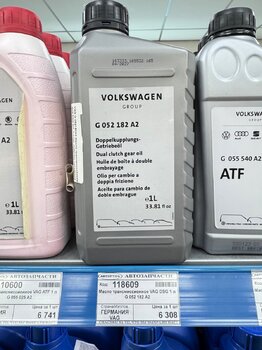

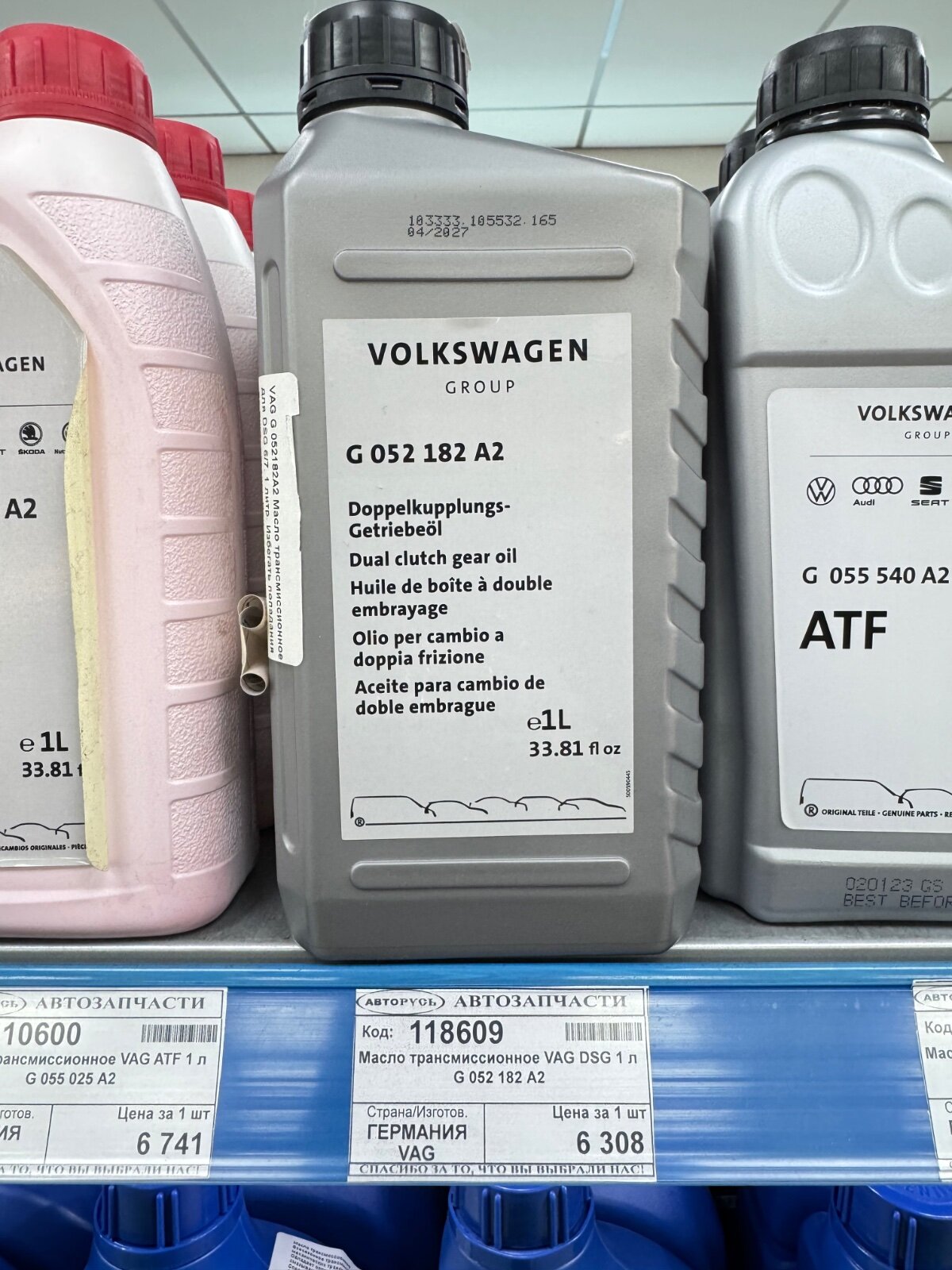

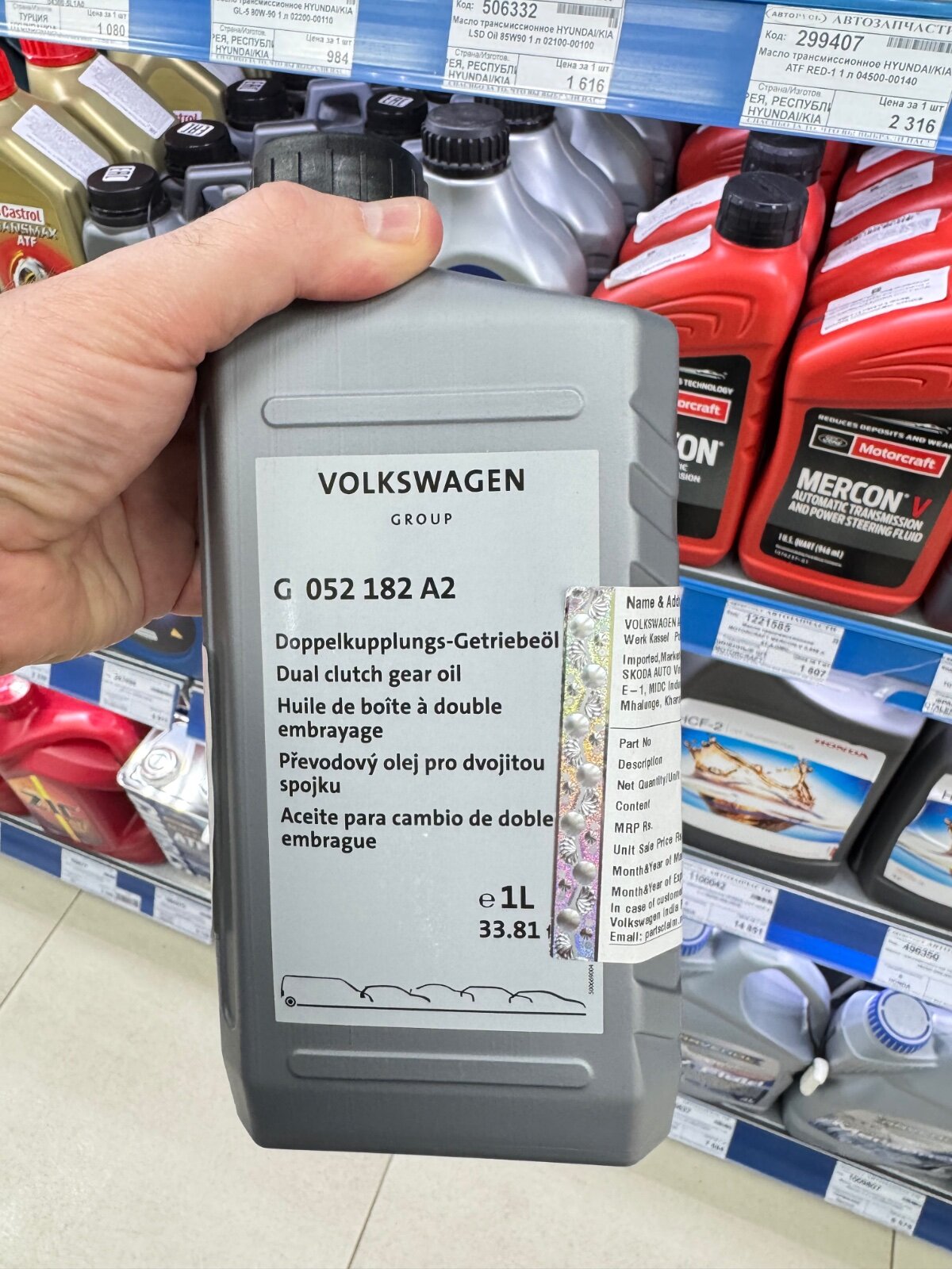

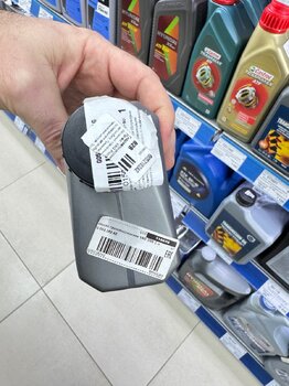

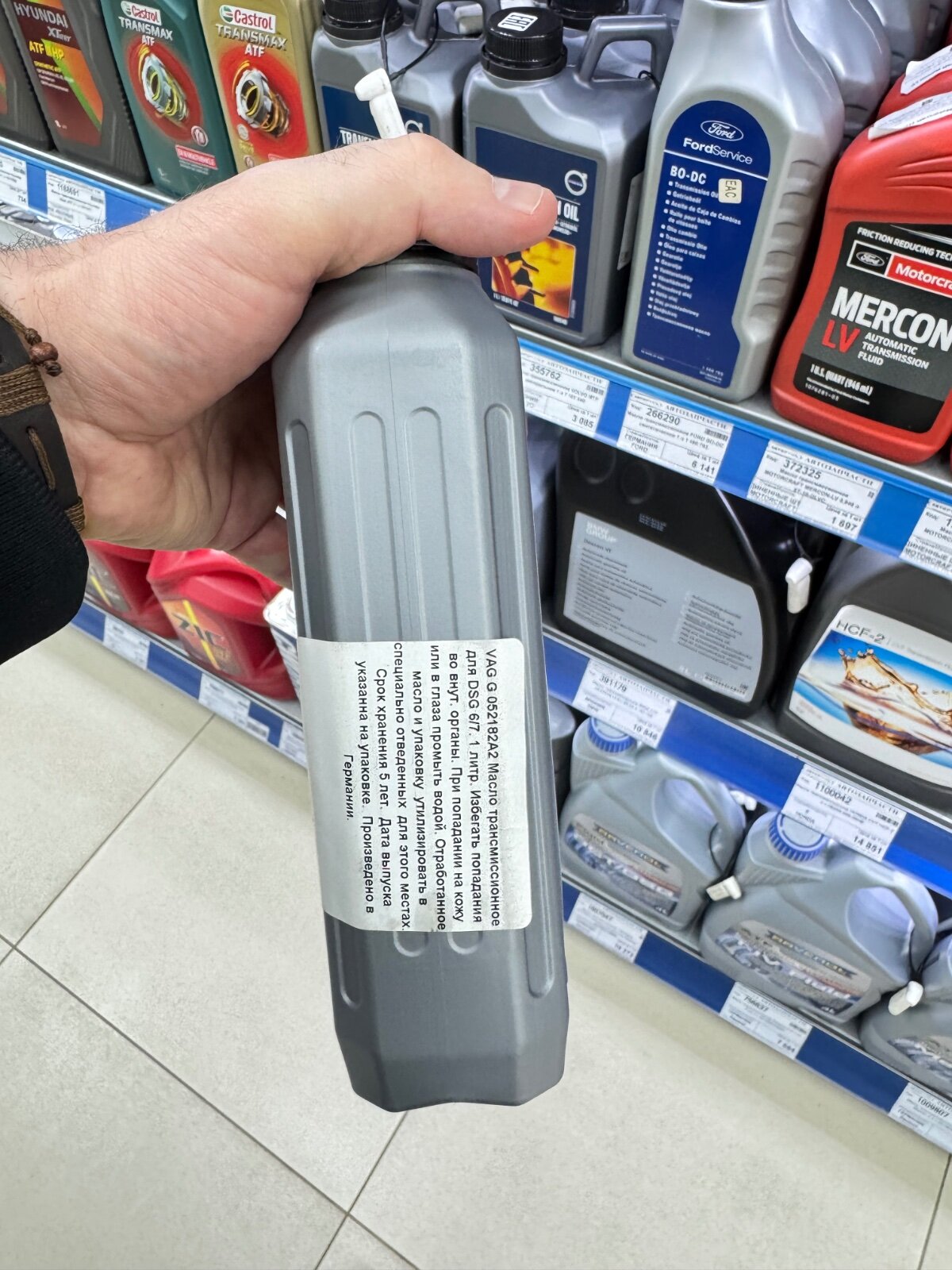

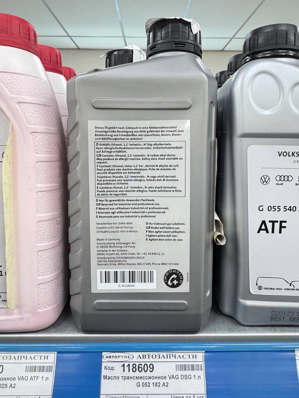

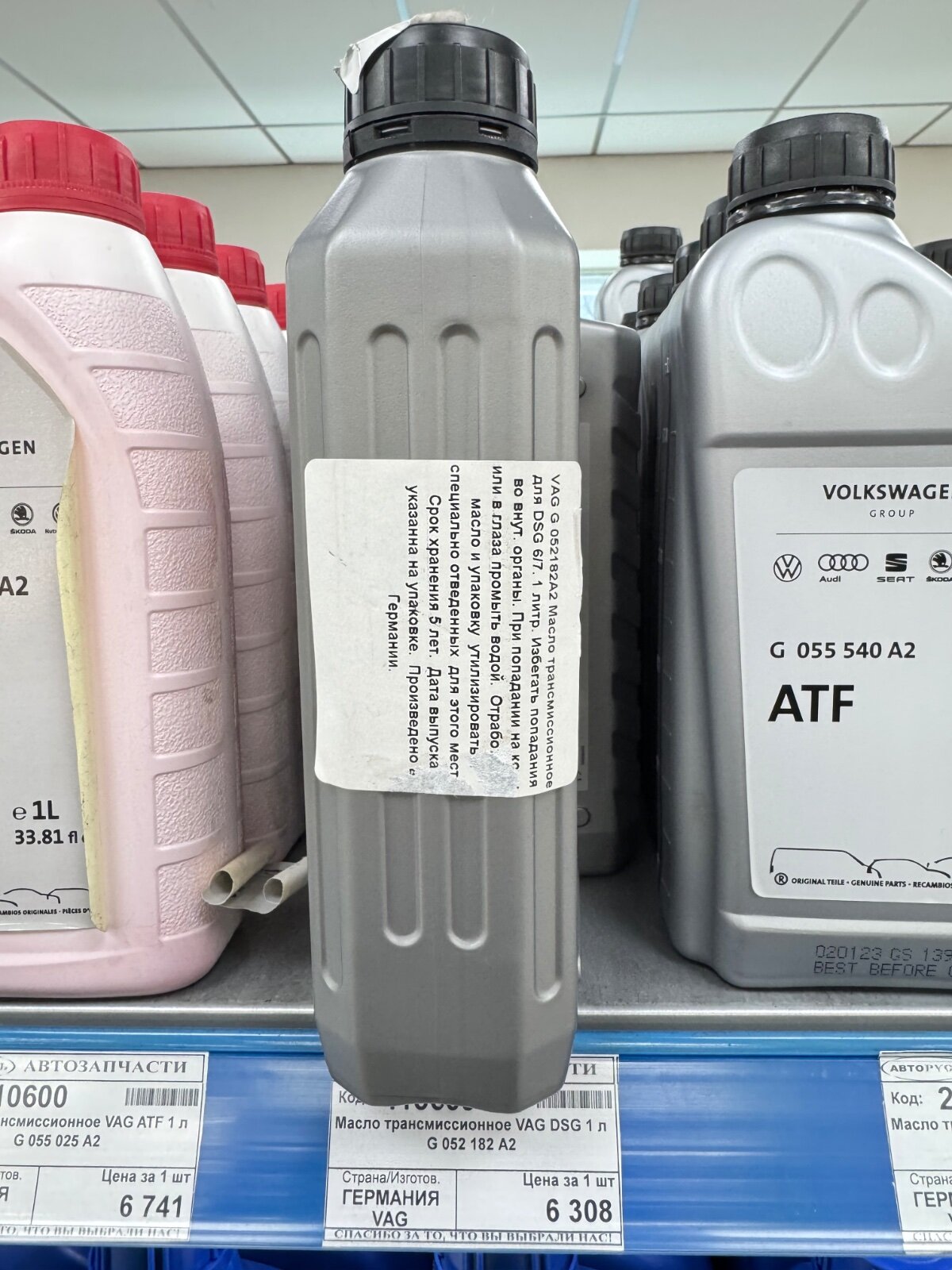

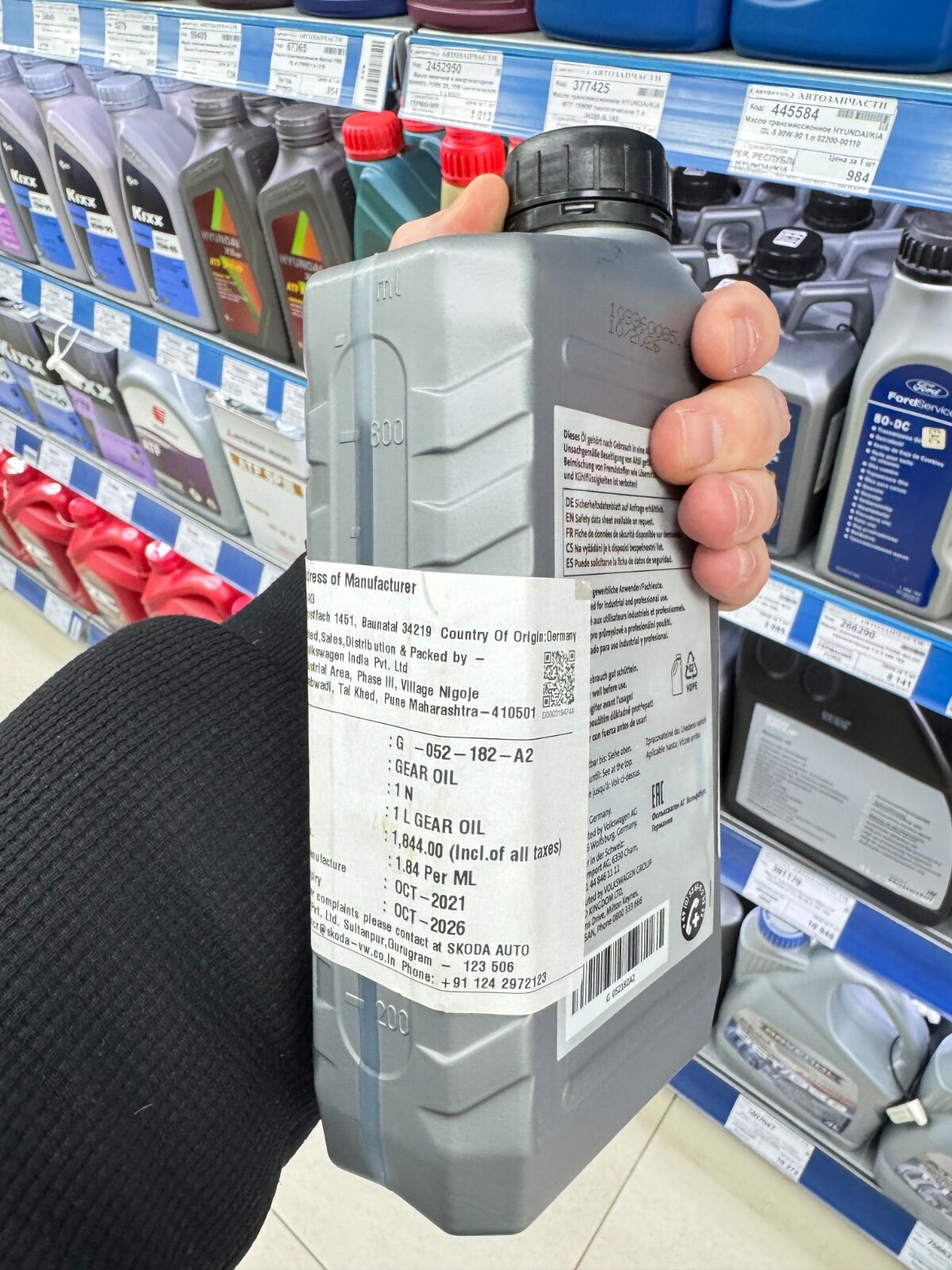

Спецом съездил в Авторусь, прилагаю фото сабжа. Что скажете по внешнему виду хотя бы ? Два вида банок, сгалограммой и без и документы
Изменено пользователем lord0478
lord0478 Та же самая канистра, что на анализе:D

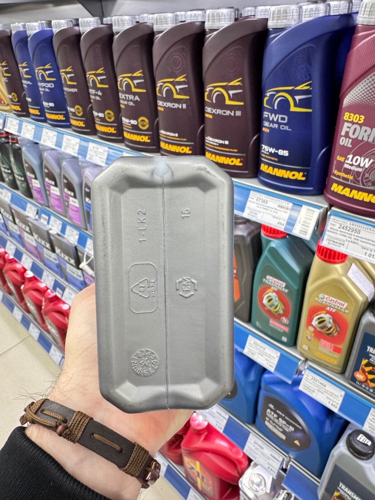

lord0478 если верить комментариям одного магазина на Озон на отзывы покупателей, то под голограммой есть проверочный код, и при проверке показывается количество выполненных проверок (как ранее на наклейках ФГР)
https://ozon.ru/t/6338DK7
P.S. плохо, что не получилось сфоткать дно у первой канистры
Изменено пользователем RNik
Срок годности на год меньше.
А вот вторая с голограммой очень похожа на оригинал...
Шрифты разные.
xeez там две банки, верхняя похоже такая же паль как и на анализе.
А вот вторая банка с голограммой очень похожа на оригинальную канистру.
Надо будет еще в группу ваговодов скинуть спросить.
3 минуты назад, fincons сказал:
Мне тоже чисто интуитивно вторая больше нравится, хотя и первая от сабжевой отличается.
