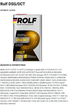

Благодарю, вот это уже мой факап относительно Sintec, анализа ROLF DSG/DCT нет ни у кого?
torcon стоит ли вот эти показатели добавлять в анализ свежего трансмиссионного масла для полноты картины?
