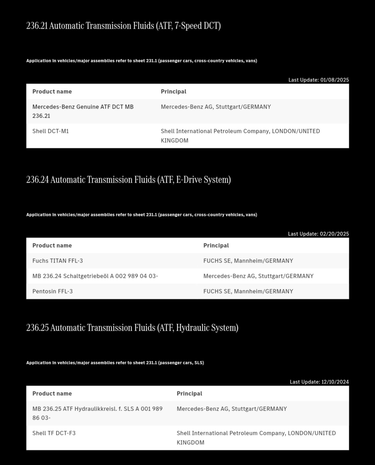

Думаю, требования такие же, как к маслу DCT-7 или E-Drive System от MB, например. Обычно их допуски указываются вместе.

Цитата
Вы уверены, что ваг выдаёт маслам для DSG какой либо допуск?
Были бы желающие, выдавал бы.
МВ выдаёт же.
Изменено пользователем kos7500
