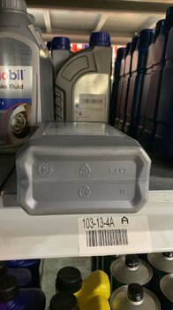

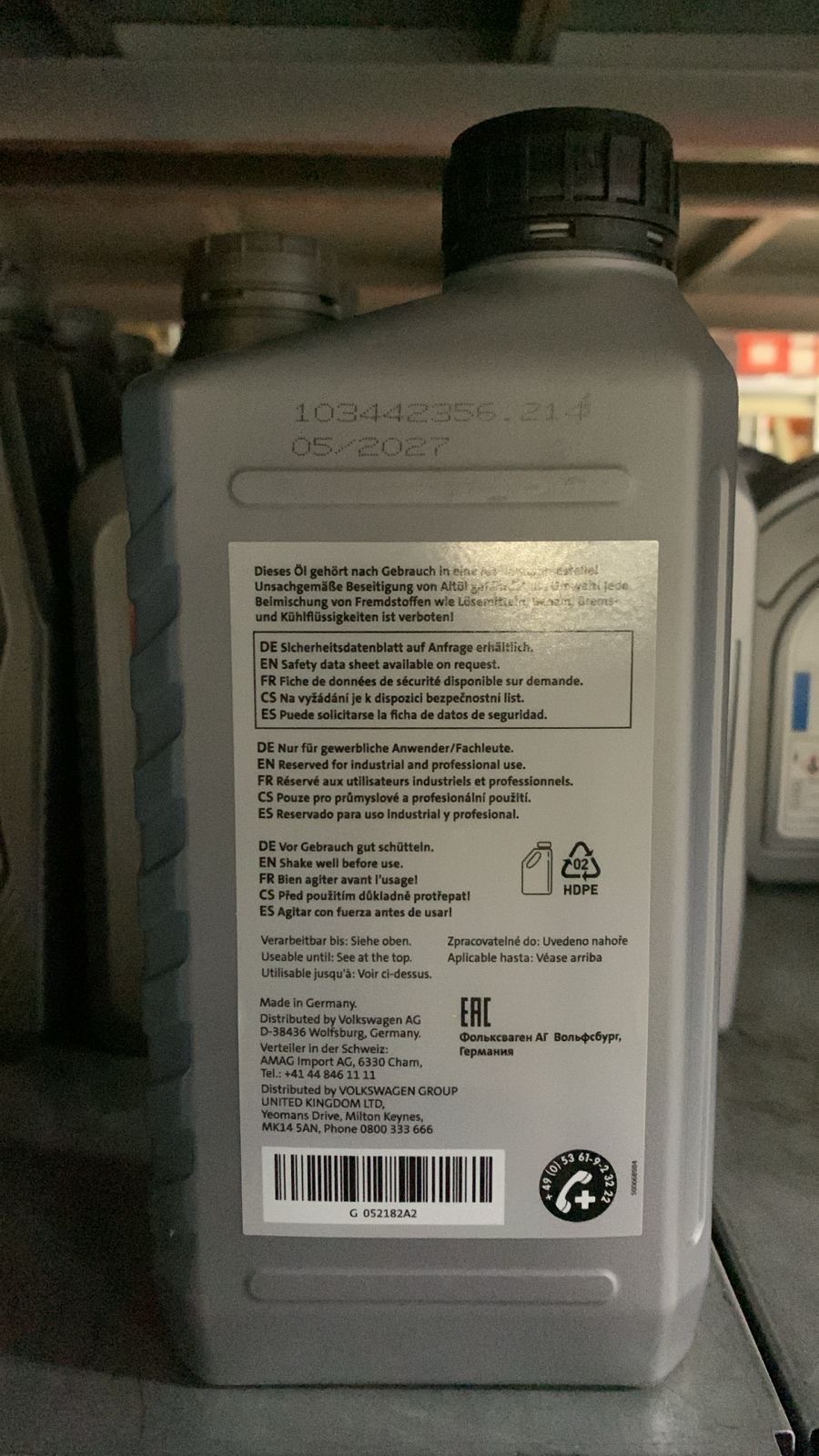

Запросил фото со склада другого поставщика. Могу заказать/отправить по оптовой, если вызываю доверие.
P.S. вот так выглядит «параллелька», оформленная поставщиком официально, а не со сторонних складов

Пускай могут, я не против. Лишь дал информацию.
6 минут назад, Alexey38 сказал:
Другого это какого? Есть у него имя?
У Берга, которого вы сами и указали, и которого мы с вами обсуждали в течении последнего часа. Просто попросил фото со склада.
