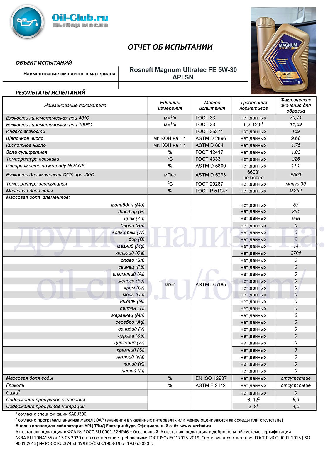

8 марта 20251 г Популярное сообщение Закреплён Rosneft Magnum Ultratec FE 5W-30 API SN свежее за анализ спасибо всем кто помогал Северянин, RevaSN, Shuran, just_4_lulz, autosachs, Dima62rus, fareastwood, Averon, Любознательный, Виктория Г, rjia3, Nikulum. Свежий образец, искал для нас и отправлял Северянин, за что ему от нас спасибо! Долго найти не могли... Масло заявлено как: API SN; ILSAC GF-5. ИК спектр Фурье, говорит о том, что масло на основе гидрокрекинга HVI. Нормальное количество дисперсантов для API ILSAC. Аминные и фенольные антиокислители. Артикулы коды для заказа в интернет магазинах: 40816332 - Rosneft Ultratec FE 5W-30 API SN 1L 40816342 - Rosneft Ultratec FE 5W-30 API SN 4L 40816370 - Rosneft Ultratec FE 5W-30 API SN 216L
12 марта 20251 г 216л -- 40816370 4л -- 40816342 1л -- 40816332 Изменено 12 марта 20251 г пользователем Денис1303
12 марта 20251 г Популярное сообщение прям густой для FE золу чуть завалили ЩЧ прям высокий для ILSAC Изменено 12 марта 20251 г пользователем IvanRND
12 марта 20251 г ИК починили? или это минералка 2гр? UPD кстати, а это ведь оно долго висело в шапке "клуб любителей минералки", как единственный представитель 5w30 Rosneft Magnum Ultratec FE 5W-30 свежее 2020 Изменено 12 марта 20251 г пользователем _AI_
12 марта 20251 г А обещали -45 и 10,5 мм2/сhttps://rosneft-lubricants.ru/upload/iblock/3aa/g8dam0mu9armyu915obcmv3dqojhg5ir.pdf g8dam0mu9armyu915obcmv3dqojhg5ir.pdf Изменено 12 марта 20251 г пользователем Денис1303
12 марта 20251 г Популярное сообщение обыкновенная роснефть ей бы гост лить и не лезть в ильсак... FilAx а3 б4 скорее
12 марта 20251 г 3 минуты назад, Stans сказал: Не FE не ILSAC, а так...А3 Один пакет на все случаи жизни)
12 марта 20251 г celer а у них тенденция кмк - варят погуще, пожирнее, но если брак, а давайте назовём ильсак...
