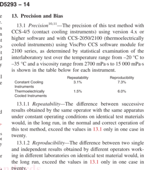

Вот что нарыл по методу определения CCS.
Screenshot_20250225_211232_com.brave.browser.thumb.png.08af5777cd53a35b1ca74862c624b24d.png
Воспроизводимость результатов 6%. В выборке из 20 измерений 19 должны уложиться в 6% разницы. А тут разговоров о 4% превышения.

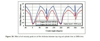

Путаете базу с товарным маслом. Угорать да, низковязкая база может, а вот в кольцах работает вязкость товарного масла.
Я путаю право и лево.
И в терминологии могу тоже заблудиться.
Но тут я уверен в том, что написал.
Мультиградные сороковки норм, а моноградная с лютыми НОАК и вспышкой уходила очень заметно.
Вы же не станете спорить, что в моноградках база/смесь баз гуще, чем в мультиградных (при прочих равных)?
Сейчас поищу картинку с ресёрч-гейт, с помощью которой хоть как-то смог себе это явление объяснить.
