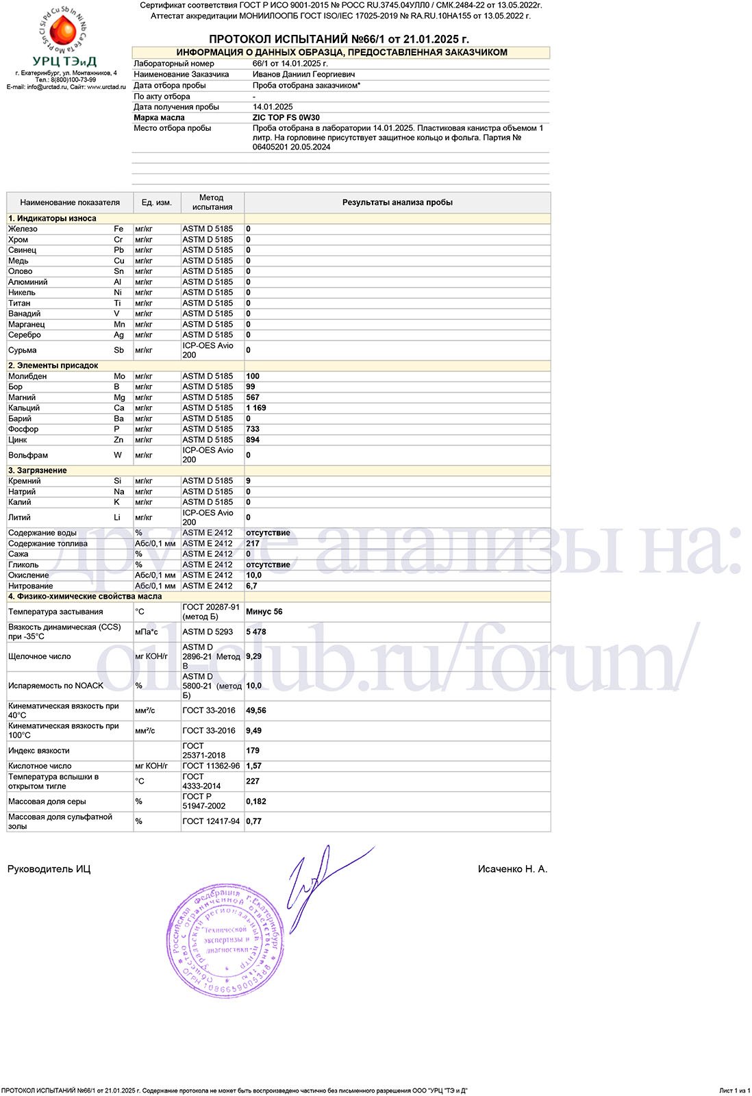

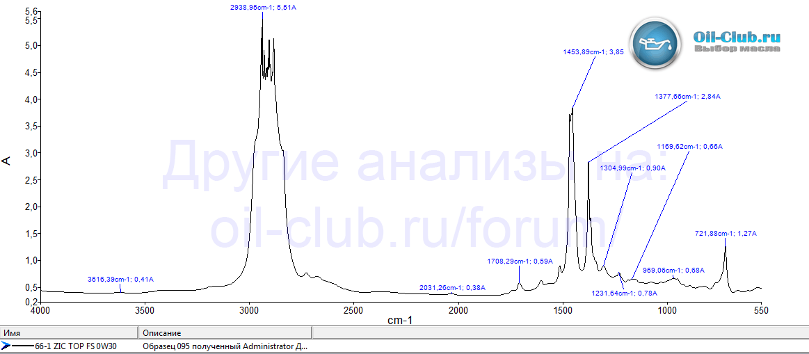

13 февраля 20251 г Популярное сообщение Закреплён ZIC TOP FS 0W-30 API SP свежее за анализ спасибо форумчанам Abrewcadabr, 77ww77, tlekhas, kir888 - ООО "Центр Автомасел". Образец отправлял в лабораторию kir888. Масло заявлено как: API SP; ACEA C2; ILSAC GF-6A; Mercedes-Benz MB 229.61 / 227.61; BMW LL-12 FE; Ford WSS-M2C950-A. 1) Вязкость при 100С = 9,49 - низкая, экономичная, обеспечивает малое сопротивление деталям двигателя при рабочей температуре. Полимерный загуститель здесь обязан быть очень крепкий, так как спецификации сложные, и если масло хоть чуть-чуть просядет после теста Shear Stability 90 (ниже 9,3), то не выполнит требования. Поэтому, в уме держим, что вязкость здесь просто так не просаживается. (когда будем смотреть отработки) 2) Щелочное число = 9,29 - высокое, хорошие моющие/нейтрализующие свойства. Не смотря на то, что это среднезольник ACEA C2. Сам ZIC заявляет щелочное = 8,9мгКОН. Плюс к этому, масло напичкано беззольными дисперсантами и антиоксидантами. Конечно, чудес не бывает, какая-нибудь Тойота или Hyundai с маленьким картером, сработает это масло за 7500км. Но в Mersedes, BMW, Ford, особенно с большими картерами - оно может работать дольше. 3) Зольность сульфатная = 0,77% - укладывается в требования стандарта ACEA C2, до 0,8%. Видно что это новинка, у него современный пакет присадок, дающий мало серы и золы. Безопасно для навороченных двигателей с системой впрыска прямо в камеру сгорания. Не вредит многоуровневым катализаторам c мелкими сотами. 4) Температура вспышки = 227С - обычная средняя. Многие ждут от ПАО большей термостабильности, но при низкой вязкости оно не дает большого прироста. 5) Испаряемость по методу NOACK (естественный угар) = 10,0% - на пятерку! При низкой вязкости, ZIC TOP FS не склонно к повышенному расходу на угар. Должно меньше испаряться и оставлять после себя меньше отложений. 6) Вязкость имитации холодной прокрутки стартером, CCS при -35С = 5478мПас - отлично. Можно заводится в любые морозы, и в тоже время видно, что обеспечивает необходимую масляную пленку в этом классе масел 0W-30. 7) Температура застывания -56С - экстремально низкая, большой запас по использованию этого масла не только в Сибири, но и в районах Крайнего Севера. 8) Содержание серы = 0,182% - минимальное. Чистые базовые масла и современные присадки. 9) Пакет присадок Infineum P6800. ZIC работает в основном с этим производителями присадок. Здесь есть органический модификатор трения на основе молибдена - снижает коэффициент трения, прибавляет экономии топлива. Тут он прям уместен, так как масло по вязкости очень экономичное, да еще плюс молибден... Противоизносные присадки на основе фосфора и цинка. Борированные сукцинимиды - Бор - дисперсанты позволяющие поддерживать чистоту двигателя от отложений и загрязнений. Детергенты на основе кальция + магния. Обеспечивают снижение детонации LSPI. Крутой пакет. 10) ИК спектр Фурье, говорит о том, что масло на основе ПАО синтетики + фирменный зиковский гидрокрекинг Yubase. Очень высокое содержание дисперсантов. Амины - антиоксиданты. Чистое на серу и золу, но в тоже время напичканное улучшайзерами и крутыми базами. ИК спектр Фурье Вывод: Шикарное масло! ПАО синтетика + гидрокрекинг Yubase VHVI. Вероятнее всего, очень крепкий полимерный загуститель. Честные и серьезные спецификации Mercedes-Benz MB 229.61 / 227.61. Низкая экономичная вязкость + молибден. Чистое масло в плане нежелательной серы и золы. Высокое, на сколько возможно для ACEA C2, щелочное число - хорошие моющие свойства. Очень много дисперсантов поддерживающих чистоту двигателя и препятствующих отложениям. Антиоксиданты аминного типа. Не спасует в любые морозы. Очень низкий порог застывания - температура застывания -56С. А спецификации API SP ILSAC GF-6A, расширяют возможности применения этого масла в японцах, корейцах, китайцах. Ведь API SP; ILSAC GF-6A масла, это часто гидрокрекинг VHVI, который в условиях экстремальных температур, не дает запаса. А тут честный и навороченный API SP; ILSAC GF-6A на ПАО, с крепким загустителем, который можно использовать хоть в Якутии. Так же, это масло должно быть легким и тихим при холодных запусках и прогревах двигателя. Хорошо подходит для гидро-компенсаторов, которые могут стучать на более вязких маслах. Думаю оно справедливо заслужило несколько номинаций в ТОПе Ойл Клуба. Артикулы коды для заказа в интернет магазинах: 132042 - ZIC Top FS 0W-30 API SP 1L 162042 - ZIC Top FS 0W-30 API SP 4L

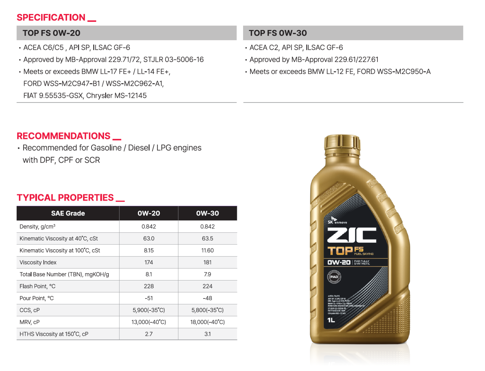

13 февраля 20251 г 2 часа назад, lord0478 сказал: Парни, может мне кто объяснить из-за чего разница такая в технических характеристиках анализа и информации с сайта? 2 часа назад, torcon сказал: lord0478 а я сегодня смотрел на сайте ZIC Россия щелочное было 8,9. Везде по разному короче Щелочное это мелочи по сравнению с разницей в вязкости при 100° в 2 сантистокса.

14 февраля 20251 г Автор Популярное сообщение 9 часов назад, Кар Леоне сказал: Говорит ли содержание серы в масле о чем-то конкретном? Типа как параметр "Окисление" свидетельствует об эстерах - их наличии или отсутствии. Сера - это пакет, или база? Допустим, у двух разных масел одинаковое количество серы с точностью до тысячной - это о чем-то говорит или просто совпадение?.. Конечно сера не самый информативный параметр - "точно! По другому никак!". Но допустим: 1) мы знаем что ACEA Cx ограничивает содержание серы до 0,200-0,300%. Тестим какого нибудь бастарда, а у него 0,350%. Залет? Залет. 2) или допустим, мы знаем, что пакет Infineum P6660 примерно дает 0,220% серы. В анализе свежего видим этот же пакет и серу 0,300%. Подозреваем что кто то разбавил масло минералкой, смотрим на NOACK, который скорее всего завален, смотрим на пик ИК который скорее всего 0,95, смотрим на вспышку которая 218С. То есть, по совокупности остальных совпадений - понимаем "кто то схомячил!". 3) с течением прогресса, с переходом промышленности на салицилаты кальция и магния, те кто тут давно на форуме, обратили внимание на то, что сера в маслах снижается. Раньше мы тестили полнозольные масла с 0,400% серы, потом они стали 0,280%, потом 0,220%, сейчас уже некоторые полнозольники дают 0,180%. Именно этот смысл я вкладываю в слова "видно что современный пакет присадок". 4) Нельзя по сере точно сказать, "есть тут минералка или нет", бывают исключения и неудобные моменты. Например анализ минералки Роснефть М8 - она сделана из настолько чистой минералки, что содержание серы 0,280%, как у какого-нибудь гидрокрекинга, на вполне современном пакете присадок. Например Afton Hitec 11100 API SN ILSAC GF-6 содержат 0,280% серы - без всяких минералок. НО в большинстве случаев это работает - просто бывают исключения... 5) Когда, допустим, у масла в анализе 0,220% серы, я узнаю пакет присадок, знаю что он дает как раз столько же серы 0,220% - это значит, что высокосернистой минералки 1й группы ну уж точно нет... Вот как выглядит масло с такой минералкой. Когда тестишь какой-нибудь Mannol или подделку, видишь что пакет присадок там уровня MB 229.1 то есть серы ну максимум 0,400-0,450% а серы 0,600-0,650%. Делаешь вывод, что добавили минералку. Особенно если низкий пик ИК это подтверждает. Все не однозначно. Но как один из параметров, сера помогает понять что перед нами. Ну и не без исключений конечно.
