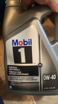

23 февраля 20251 г 13.02.2025 в 09:55, Ivaylo Dimov сказал: 5000 рублей=48-49 евро попробуйте найти в Европе синтетическое масло дешевле . 1300 руб в Канаде правда Мобил очень дорого, аж 3000 рублей за 5 литров, но если по акции найти, будет стоить 2400 примерно) Изменено 23 февраля 20251 г пользователем Carbonmlc Мобил
