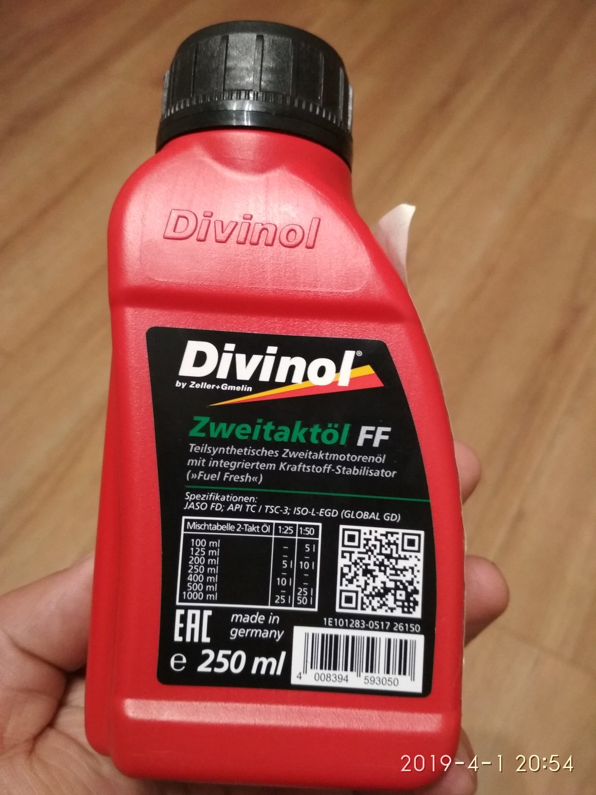

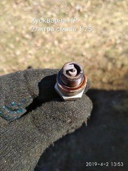

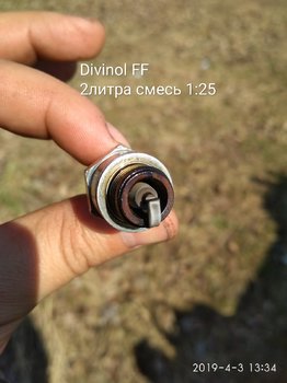

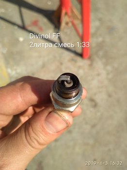

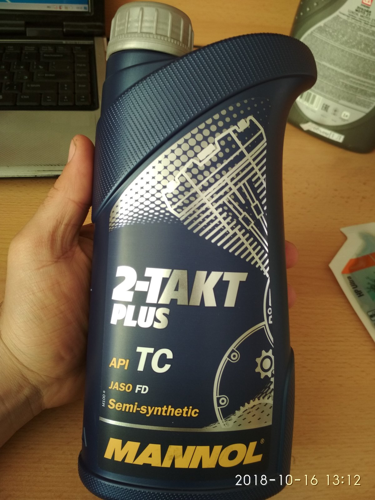

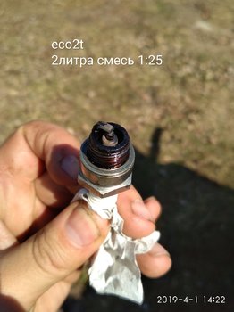

4 апреля 20197 г Популярное сообщение Провел испытания масел: Mannol 2-takt Plus (полусинт.), Нафтан 2Т-Супер (мин.), Eco 2T (мин.) от «Делфин Индастри», Husqvarna HP (полусинт.), Divinol FF (полусинт.). Суть теста: сравнить масла по уровню загрязнения. Индикатором загрязнения является свеча поскольку она никак не движется в отличие от цпг и непосредственно участвует в работе двигателя. Тест проводился на бензопиле Eco CSP-256 (аналог китайца с поршневой 5200). За пропорцию выбрана смесь по объему 1:25 (40мл масла на 1литр бензина), эта пропорция выбрана по техпаспорту к бензопиле (от 1:25 – до 1:40 по объему) и исключительно для теста (при повседневном использовании в китайце рекомендую 1:33). Бензин выбран АИ-95 так как считается, что из-за присадок он оставляет в двухтактных двигателях больше нагара чем АИ-92 (не знаю, не проверял), бензин одного розлива. Смесь вымерялась точно выверенными мерными емкостями и изготавливалась непосредственно перед применением. Перед тестом ЦПГ была разобрана и идеально вычищена димексидом. При смене образца, перед новым маслом, предварительно вырабатывалось 500мл смеси с маслом которое будет тестится, а уже потом вырабатывалось 2литра тестовой смеси. Перед использованием тестовой смеси, свеча вычищалась до идеального состояния. Настройки карбюратора по тахометру: 3100 +/- 100хол., 10800+/- 100макс. Пила 90% времени работала на максимальных оборотах в жестких условиях, по 6 часов с перерывами на чистку крышки сцепления и заправку. Пилил тополя диаметром от 30см (10шт) до 60см(2шт.).Зазор свечи 0,65мм.Масла тестировались в такой последовательности: Mannol 2-takt Plus, Нафтан 2Т-Супер, Eco 2T, Husqvarna HP, Divinol FF . Последнее масло, Divinol FF, было дополнительно протестировано также на смеси 1:33. Получились довольно интересные результаты: 1. Mannol 2-takt Plus (полусинт.). Смесь красно-оранжевого цвета, дыма немного. Работа двигателя неровная, перепады мощности при максимальном газе. Нагар средний, но трудно отчищался. Цена масла за литр в районе 5 у.е. Не понравилось. Спойлер 2. Нафтан 2Т-Супер (минералка). Очень удивил в хорошем смысле. Смесь желтого цвета. Дыма было немного, что-то в районе как у штиль минералки, работа двигателя ровная, без спада мощности, нагара на свече немного, электрод чуть-чуть загрязен. Покупалось на АЗС Белнефтехим по цене 3у.е. в эквиваленте, чуть дороже Лукойла Мото 2Т, но в отличие от Лукойла, электрод намного чище и нет спада мощности . При такой хорошей цене и качестве это масло по моему мнению лучшее в данном тесте (можете кидать в меня камни любители брендов). Спойлер 3. Eco 2T (минералка) изготовитель «Делфин Индастри». Смесь красного цвета. Двигатель работал нормально, дыма немного, нагара много и отчищался легче чем от Mannol 2-takt Plus. Цена в районе 4-4.5 у.е. Середнячок, но для дорогой брендовой техники я бы не советовал. Спойлер 4. Husqvarna HP (полусинтетика). Смесь голубого цвета. Работа двигателя ровная, хорошая. Дыма мало. Электрод чистый (лучший показатель в данном тесте). Цена 7-7.5 у.е. за литровую банку. Хорошее масло. Да, кстати, запах у масла тухлятины какой-то. Спойлер 5. Divinol Zweitaktol FF (полусинтетика) JASO-FD, ISO-EGD. Смесь красно-розового цвета. Испытывалось как на стандартной пропорции 1:25 так и на пропорции 1:33. На пропорции 1:25 работа двигателя хорошая, ровная. Дым как у мотюль 510 2Т, почти нет. Электрод чистый, но сама свеча в каком-то красноватом лаке, его немного. А вот при смеси 1:33 двигатель работал мощнее, дыма также очень-очень мало, но нагара на свече больше почему-то. Хорошее масло. Цена 7-7.5у.е. за литровую банку. Спойлер
5 апреля 20197 г Gregorian , спасибо, но такие длинные посты надо прятать под спойлер. Время для редактирования вышло, но, думаю, Сигма это поправит.
