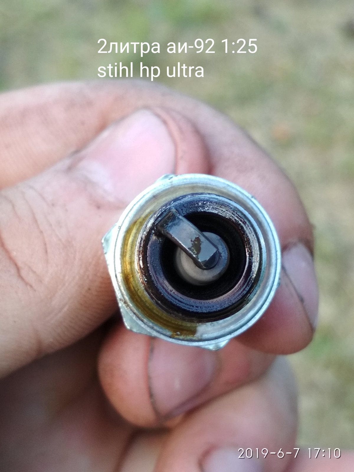

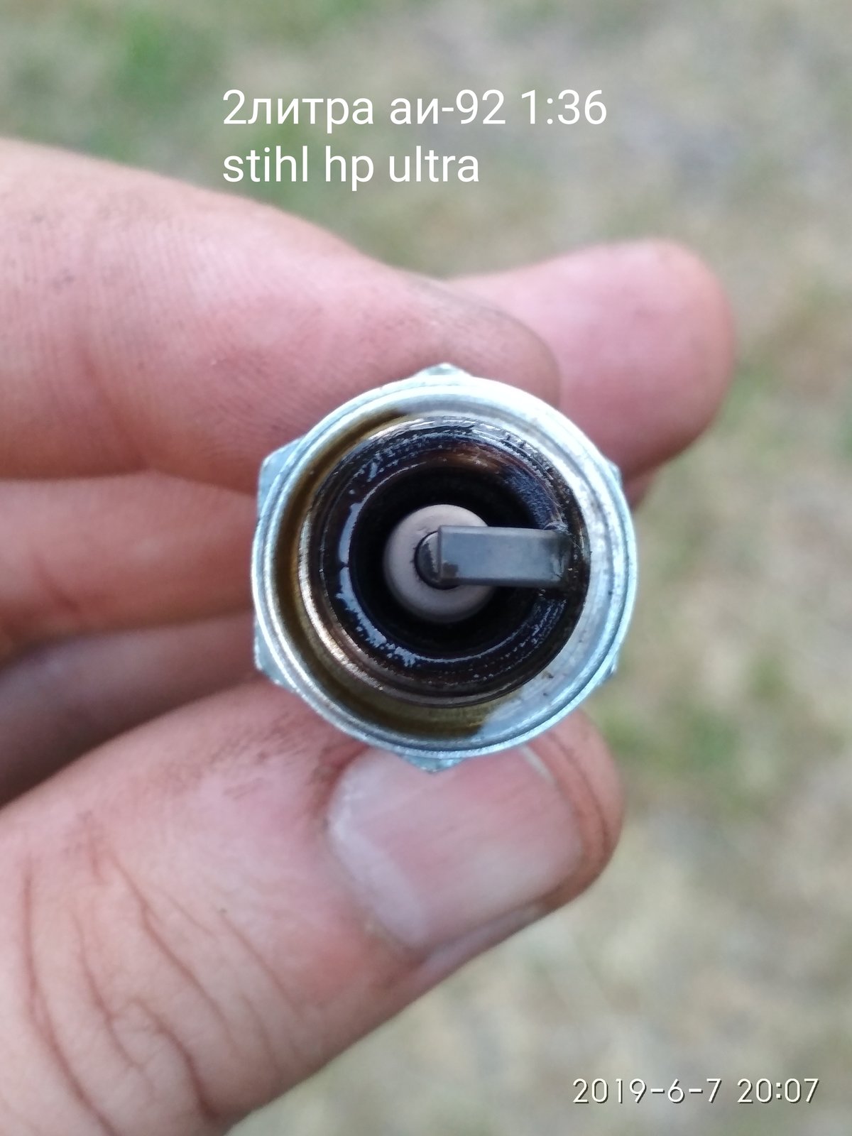

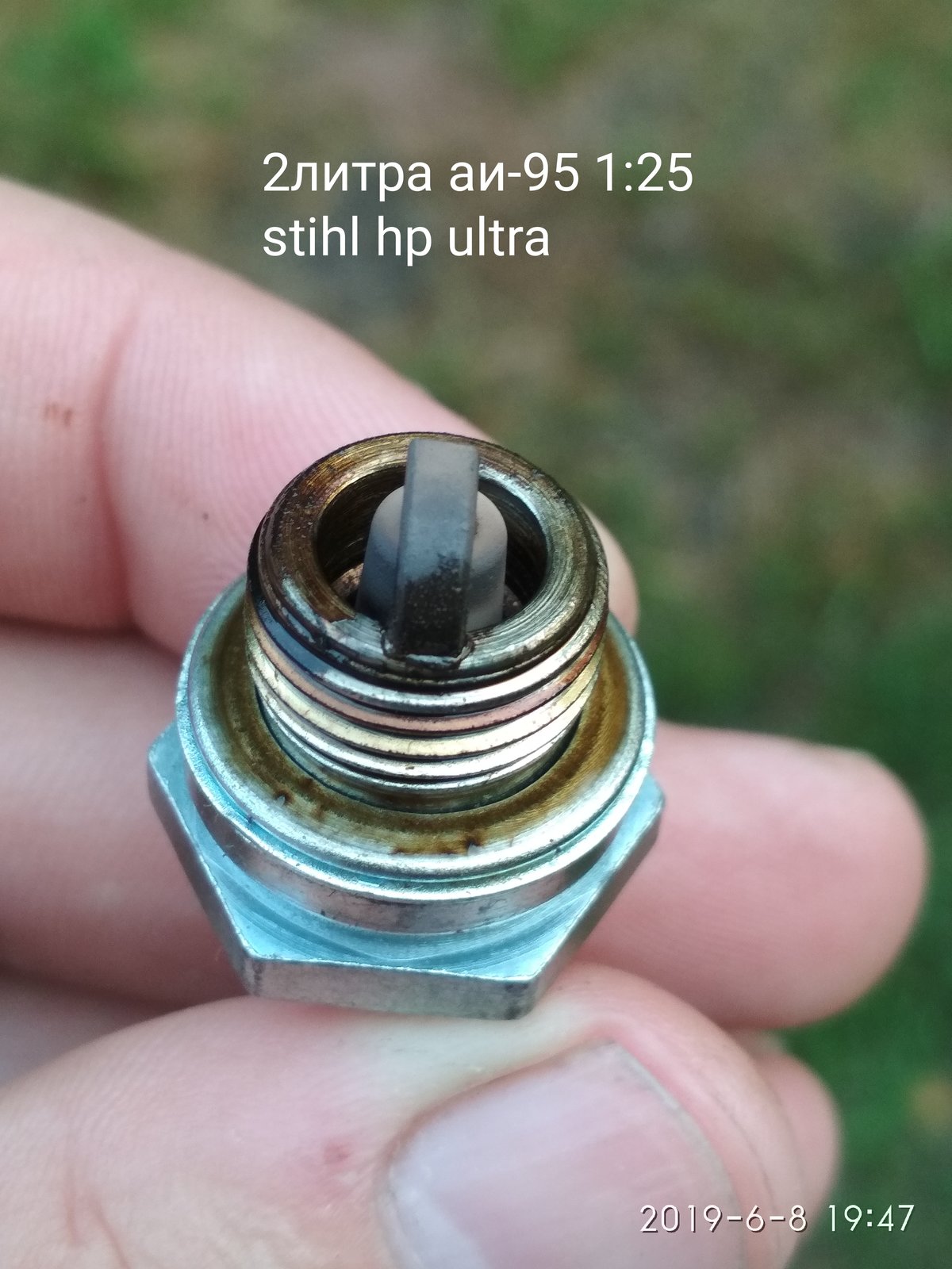

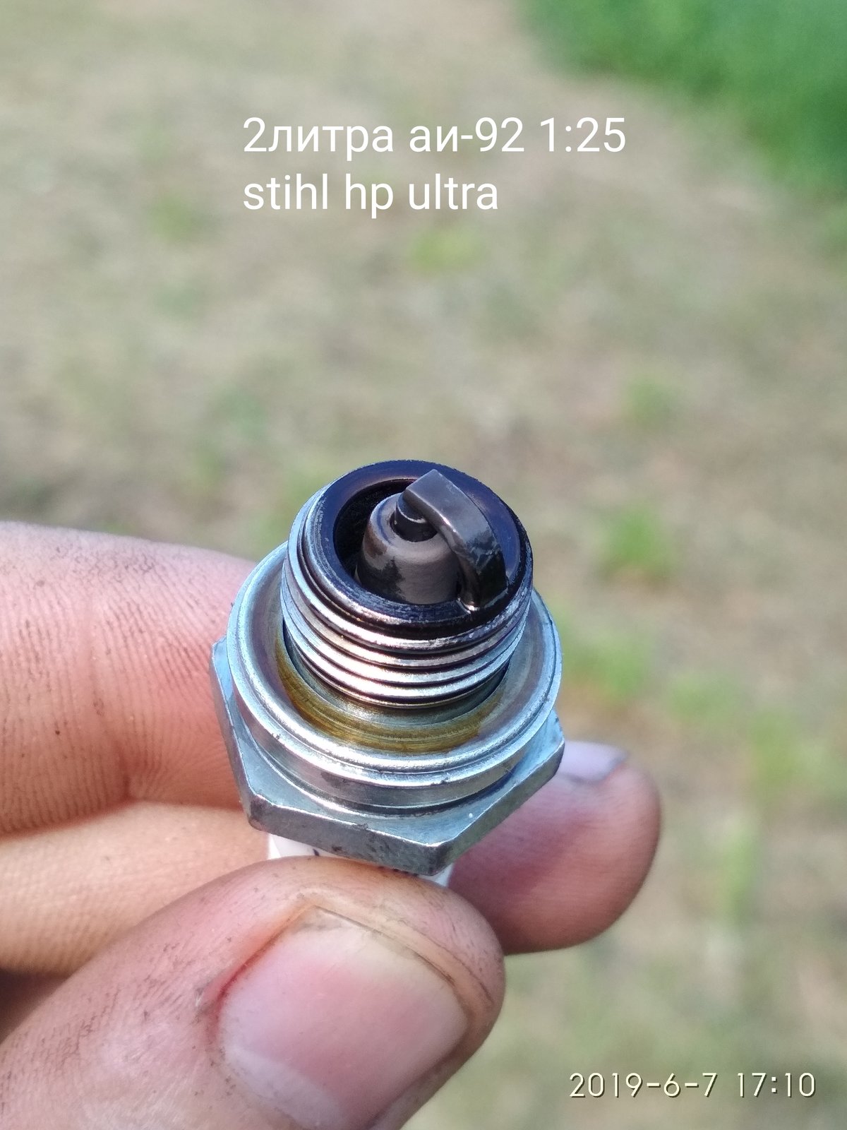

9 июля 20197 г Популярное сообщение Продолжая тест, протестил масла Stihl HP Ultra (синт., JASO FB) и Motul Garden Hi-Tech (полусинт., JASO FD), тример Tekhmann объемом 52м3 (китай), настройки карбюратора: 3000 об/мин - хол, 9500 об/мин -выс. Помимо обычного теста на нагар на свече, стало интересно, а от какого бензина нагара будет больше: от АИ-95 или от АИ-92, так как есть мнение, что из-за повышенного содержания присадок АИ-95 будет больше оставлять нагара чем АИ-92. Кроме того, решил сравнить АИ-92 продаваемый в Украине и в Беларуси (Белнефтехим). Помимо всего прочего, в недавних экспериментах, когда тестил масло Дивинол для двухтактных моторов (полусинт., JASO FD), заметил, что при уменьшении концентрации масла в топливе (например вместо смеси в пропорции 1:25 залить смесь 1:33) количество нагара увеличивается (казалось бы должно быть наоборот, ан нет), поэтому решил проверить этот факт на масле штиль синт. Хочу заметить, что бензин был куплен как раз после того известного инцинедта с хлорорганикой в нефтепроводе Россия-Беларусь, поэтому ожидал, что нынешние результаты будут отличаться от ранних опытов. Какие-то результаты получились неожиданные для меня, другие подтверили мои догадки, но обо всем по порядку. Масла приобретались только у официальных дилеров. Смесь приготавливалась с применением тщательно выверенных емкостей. ЦПГ перед сменой масла тащательно чистилась до состояния близкого к идеальному. Тример эксплуатировался по-варварски- практически все время на высоких оборотах, с короткой паузой на дозаправку. 1.Итак, первым я испытывал мало Motul Garden Hi-Tech (полусинт., JASO FD). Смесь насыщенно красного цвета. Было выработано 2 литра смеси в пропорции 1:25 (40мл масла на 1литр бензина), бензин АИ-92 белнефтехим. ЦПГ до проведения опыта была вычищена. В работе дыма не наблюдал, даже на холодную, работа двигателя ровная, без перепадов. Нагара на электроде настолько ничтожен, что можно сказать его нет, но на самой свече отложения в виде хлопьев. 2.Второй тест с тем же маслом Motul Garden Hi-Tech , но уже с бензином АИ-95 приобретенным на какой-то (к сожалению название забыл) фирменной АЗС на Украине, смесь в пропорции 1:25. Так же как и в первом случае, дама не заметил. А вот свеча стала чище, результат я бы сравнил с Дивинол для двухтактных моторов (полусинт., JASO FD) в аналогичной пропорции, действительно мало чем отличается, разве что у Мотюль приятнее пахнет (как всегда то-ли клубникой то-ли ириской - кому как). 3.Stihl HP Ultra (синт., JASO FB). Масло болотно зеленого цвета. По запаху ничем не примечательно: масло как масло. Выработано 2 литра смеси в пропорции 1:25, бензин АИ-95 Украина. Как и в случае с мотюлем, дыма не обнаружено, даже на холодную. Почему-то по ощущениям двигатель развивает большую мощность нежели на мотюле, хотя и не столь существенно, однако ощутимо (примерно на 15%). Электрод чистый, сама свеча со следами какого-то масляного налета, который легко можно вытереть тряпочкой, самого нагара есть разве что на резьбе свечи. Отличный результат. 4.Stihl HP Ultra. Выработано 2 литра смеси в пропорции 1:25 но с АИ-92 Белнефтехима. В работе разницы с АИ-95 купленным на Украине не почувствовал-никакой разницы. Но вот нагара на свече стало заметно больше: следы на электроде, изоляторе, самой свече. 5.Stihl HP Ultra. Выработано 2 литра смеси АИ-92 Белнефтехима но уже в пропорции 1:36. К моему удивлению, нагара, как и в случае с Дивинолом, стало больше процентов на 30 по сравнению с нагаром от смеси в пропорции 1:25. 6.Stihl HP Ultra (синт., JASO FB). Выработано 2 литра смеси АИ-95 Белнефтехим в пропорции 1:25. Разницы в работе двигателя по сравнению с предыдущими смесями на штилевской синтетике я не почувствовал - везде двигатель развивал максимальную мощность и работал плавно, дыма не было. По чистоте свеча мало чем отличается от аналогичной смеси, но с Украинским бензином, только немного заметны какие-то хлопья, как и в случае с АИ-92 Белнефтехима. Но это на мой взгляд не критично. Для себя сделал вывод, что очень важным фактором является именно качество бензина, что смесь стоит приготавливать точно с помощью мерных емкостей в пропорции рекомендованной заводом-изготовителем двигателя. Что касается масла....для брендового бензоинструмента бытового класса, а для китайщины и подавно - лить дорогущую синтетику нецелесообразно ни при каких условиях, так как на хорошем двухтактном масле (минеральном или полусинтетическом) инструмент вполне выходит свой ресурс. Двухтактная синтетика (штиль, мотюль, равенол, кастрол - не важно) целесообразна лишь в случае дорогостоящего инструмента (в некоторых случаях довольно сложного в сборке иногда требующего специнструмента и дорогого при замене сопутствующих расходников), чтобы лишний раз не разбирать ЦПГ для чистки от нагара. Не судите строго-это лишь мое мнение. Изменено 9 июля 20197 г пользователем Gregorian
