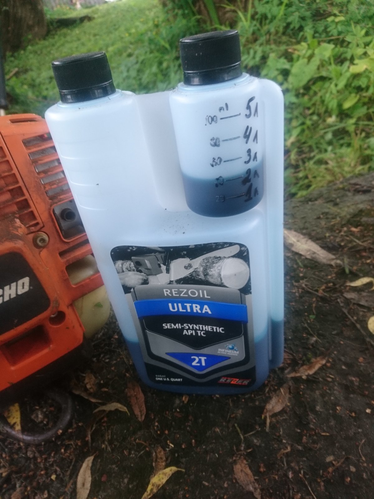

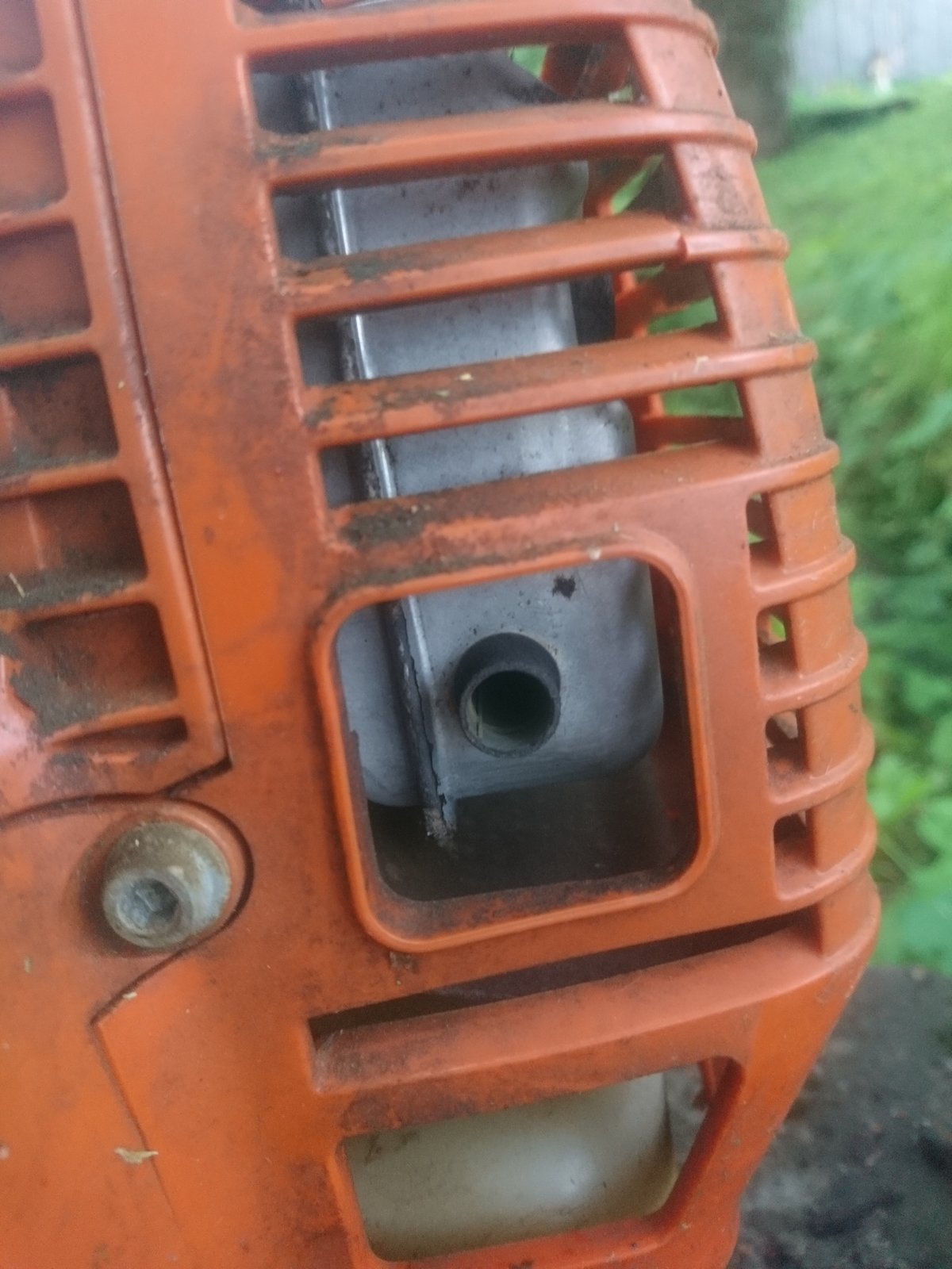

на выходных сжег в косе пару литров смеси с резойлом, который был куплен из за удобной для разведения тары(менее 200р).
пахнет чутка сильнее эхи, но я думал будет хуже...
каких то следов на выхлопе не появилось.
разбавлял 50:1
В 15.08.2019 в 21:57, dydezzz сказал:
разбавлял 50:1
Емкость хорошая, а масло дает довольно сильный рыхлый нагар. Тот же Лукойл заметно лучше в плане чистоты двигателя.

6 часов назад, Zet сказал:
потом посмотрим...
так то у меня эхо в топе, это масло из за канистры куплено,не выкидывать же).
