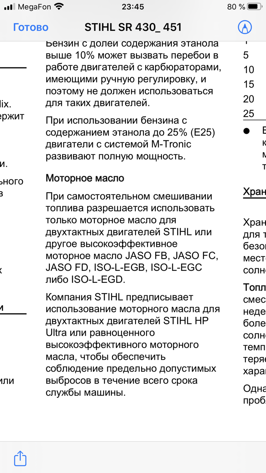

Есть еще классификация японских изготовителей двигателей JASO, в которой особое внимание уделяется небольшому дымообразованию. Классы JASО следующие: FA, FB и FC (в последнем самые высокие требования).
Сталкиваюсь с двумя подходами:
1. Подходит любое для двухтактных двигателей с воздушным охлаждением.
2. Подходит только специальное масло для садовой техники. Нельзя использовать масла для лодочных моторов и мотоциклов.

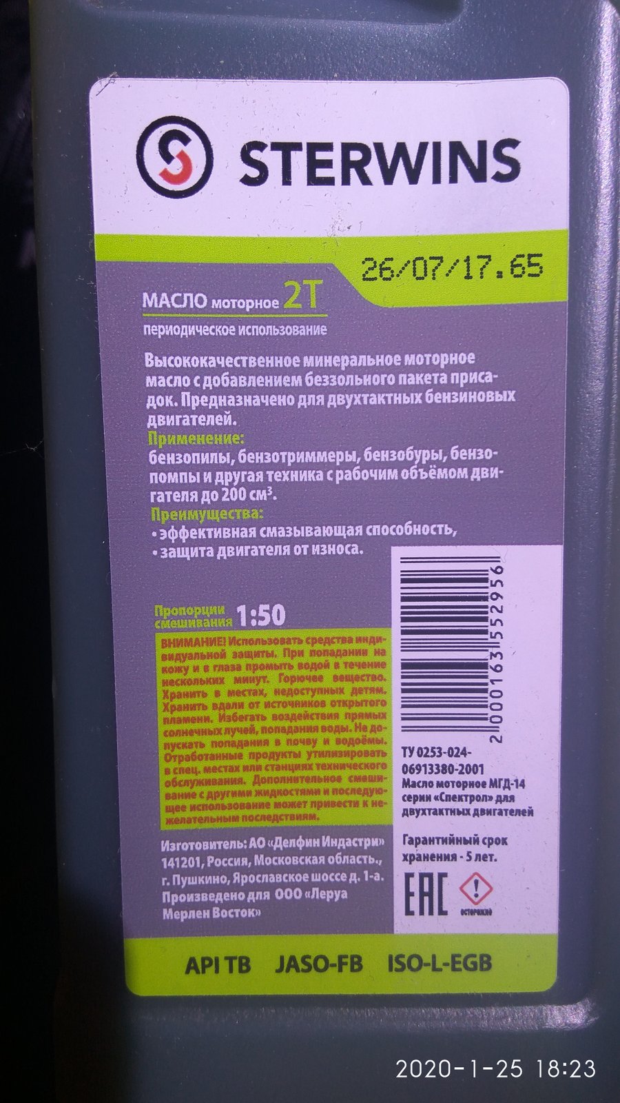

В 17.09.2019 в 15:53, Artishok сказал:
Ну елки, тоже купился на канистру. У меня в такой же как раз фирменное Штилевское заканчивается. Думал ещё Газпром или Лукошку взять, но они в неудобных дозаторах, взял это и потом увидел, что это Дельфин-групп, единый в тысяче лиц. И шо делать? Если 1:25 разводить сильно плохо все будет? Цена копеечная, конечно, можно и поменять. В Леруа кстати продают такие канистры пустые, можно было бы отдельно купить 2Т масло и канистру, но кто бы знал заранее.

А что скажет гуру про это масло?
13 минут назад, Сергей 074 сказал:
Думается - "ширпотреб", типа Luxe и ему подобных, для желающих получить "за копейку канарейку"
Спасибо! Значит на выброс.

27.01.2020 в 13:26, Сергей 074 сказал:
Малозольное (не особо верится) масло МГД-14, низшего класса дымности. Для  простой техники вполне сойдет но будет дымить и скорее всего вонять и забивать глушитель. Аналогичного типа Лукойл выпускает - Масло моторное 2-х тактное Лукойл Мото 2T. Цена ему 100+рублей
PS Смотрите отзывы о нем в ЛеройМерлин  (но там оно слишком дорогое), то что воняет я угадал. Это собственная марка Мерлина, написав на нем Sterwin s они задрали цену  раза в 2.
