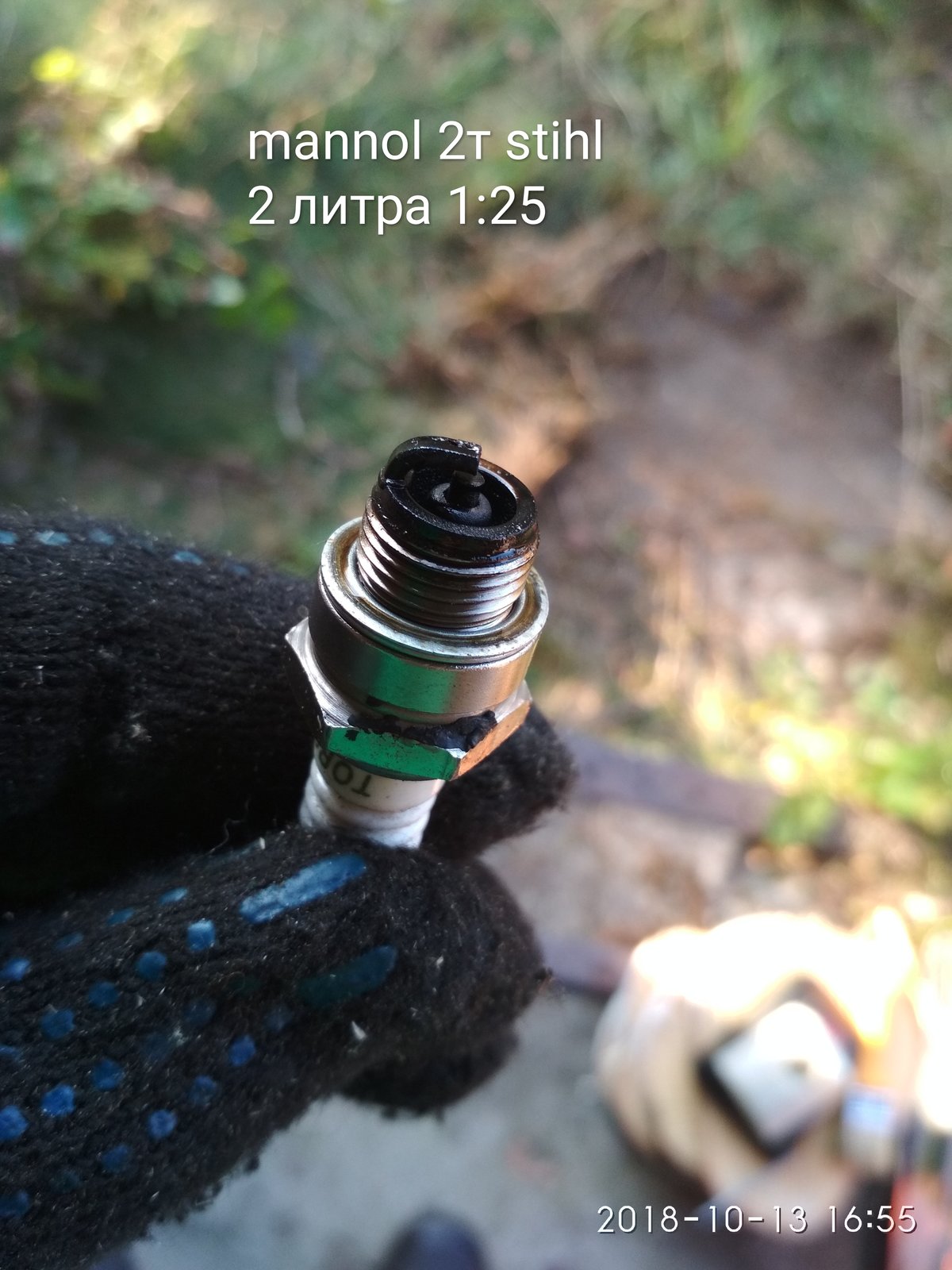

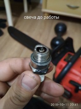

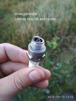

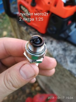

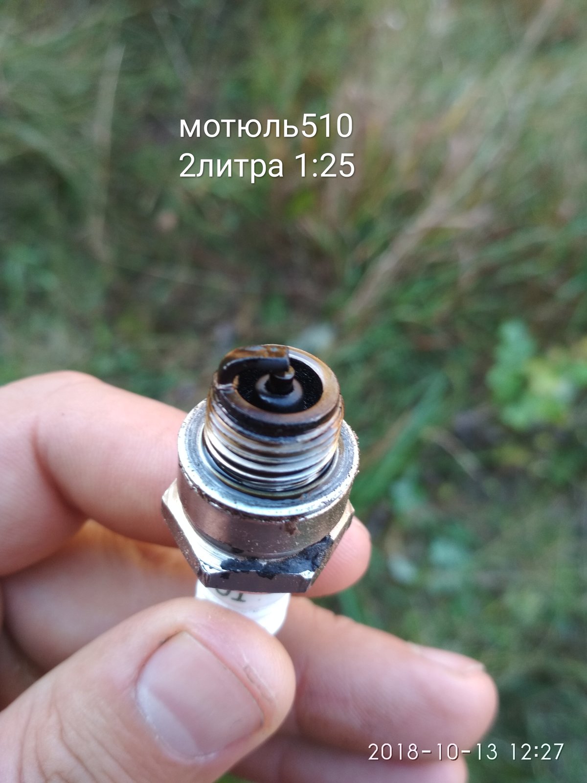

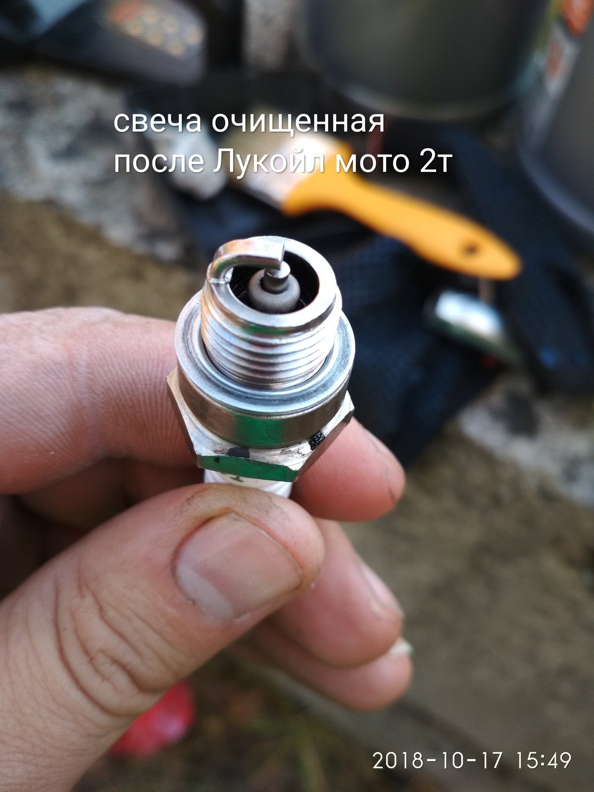

Всем привет! Сделал небольшой опыт по двухтактным маслам. Испытывал конкретно на бензопиле  ECO CSP-264 2.6 кВт, 52 см³ (грубо говоря китаец 5200). Работал на таких маслах как Stihl HP Ultra (синтетика), Motul 510 2T (полусинтетика), Stihl HP (минеральное), Mannol 7858 Agro Stihl (минералка), Lukoil Moto 2T (минералка). Суть опыта следующая: при одинаковых настройках карбюратора (выставлял согласно ТТХ к бензопиле при помощи тахометра) при одинаковом зазоре свечи (0,65 согласно ттх), выпалить по 2литра бензина АИ95 (бензин во всех случаях одинаковый и с одного розлива) на смеси в пропорции 1:25 (40мл масла на 1литр бензина). Распил берез диаметром до 60см, верб диаметром от 30 до 60см, слив от 15до25см, яблонь от 20 до 30 см  - короче  много всего. Каждый раз перед тем как использовать смесь на новом топливе, свеча очищалась до идеального состояния, если на поршне обнаруживал налет более 0,5мм - делалась полная раскоксовка двигателя (разборка и кипячение поршня, поршневых колец, цилиндра в димексиде). Пропорция 1:25 была выбрана для всех масел одинаковая (можно было конечно и 1:40, но тогда нужно было бы больше выпалить топлива да и не суть). Топливо замешивал в специально выверенной бутылочке вплоть до миллилитра, а масло наливал в 60мл стаканчик с делениями и крышечкой (такие в аптеках продаются) - что очень удобно: налил ровно по мерке 40мл масла, вылил в бутылочку с 0.5л топлива, перемешал, долил оставшиеся 0.5 топлива, опять перемешал, а чтобы в стаканчике не оставалось масло -заливал немного в него смеси, перемешивал и выливал в общую бутылку с топливом. Все масла покупались только у официальных дилеров. Короче загоны на уровне "сумасшедшего".
1.Лучший результат показала Stihl HP Ultra (синтетика): немножко дымка на "холодную" и совсем нет дыма при работе на прогретую, движок бензопилы показал лучшую мощность по сравнению с остальными маслами, пила легко работала, нагара было совсем чуть-чуть на электроде (лучший показатель), ЦПГ -идеально чистая.
2.Второй по результатам оказался Motul 510 2T (полусинтетика): также немного дыма на холодную, совсем немного дыма при рабочей температуре, по мощности потеря в 10% (на синтетике пила была порезвее), нагара больше на 30% чем у синтетики штиль, но все же незначительно.
3.Третье место Stihl HP (минеральное): дыма больше и на холодную и при прогретой на 30% чем у Motul 510 2T, потеря мощности на 10% от показателя Motul 510 2T, нагара на удивление столько же сколько и у мотюля, даже немного меньше. Но на мотюле пила работала резвее.
4 и 5 место (Лукойл и Маннол) сложно было выбрать, так как пила работала на манноле гораздо лучше, но цпг чище была на лукойле.
4.Место Mannol 7858 Agro Stihl (минералка): дыма чуть больше чем у Stihl HP (минеральное) 15% что на холодную, что на прогретую, по мощности работы двигателя - одинаково со штилевской минералкой, но свеча была вся черная - худший результат по чистоте среди всех. Не рекомендую к покупке для тех кто много пилит.

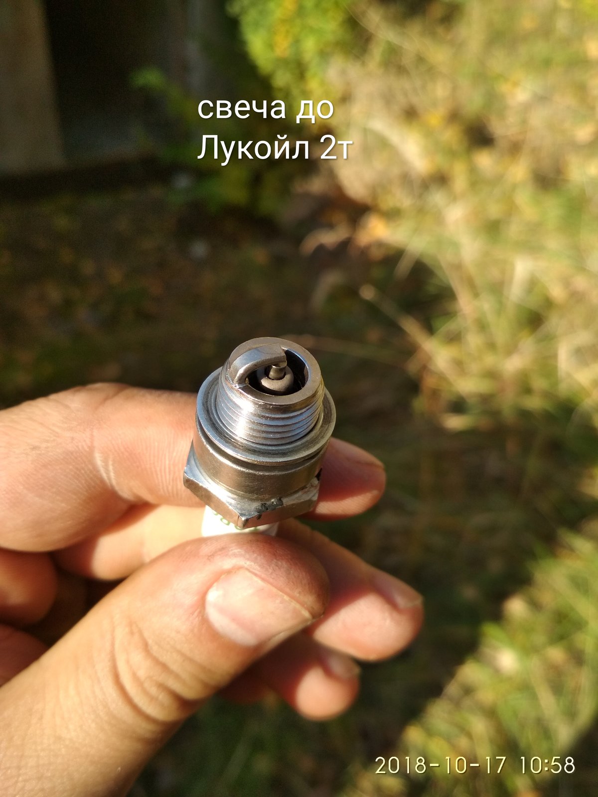

5.Место Lukoil Moto 2T (минералка): самое дешевое из всех, дым такой же как и у маннола, но воняет какой-то кислотой (работать неприятно), свеча на 20% грязнее чем у Motul 510 2T (полусинтетика) что очень удивило, но при этом присутствуют какие-то хлопья. Самый большой минус - это потеря мощности бензопилы по сравнению с Stihl HP Ultra (синтетика) на 30 -35%, после синтетики потеря в мощности чувствуется ощутимо. Хоть нагара на свече немного, даже с учетом каких-то хлопьев- он как снайпер забивает в первую очередь электрод-возможно оттого и потеря в мощности (больше усилия искре для пробоя). Ниже добавлю фото выкрученной свечи и банок масел, к сожалению фото свечи на синтетике штиля нет =( в разгаре эксперимета просто тупо забыл сфоткать, только банка.DSCN1368.thumb.JPG.a26b76cfd72287ce54b9f50f59c562c3.JPGDSCN1369.thumb.JPG.baa1a194574156ccac24229a15b37b8a.JPGIMG_20180926_182747.thumb.jpg.05f3d245ccd80a5232c34caefcceafe8.jpgIMG_20180927_210446.thumb.jpg.b1227cd0df1e1b6160828fb63107744c.jpgIMG_20181011_204240.thumb.jpg.a1b428888bebbeddc6eacecca119e39c.jpgIMG_20181013_123324.thumb.jpg.5dafe15fed1e622ac272b0d0393f99be.jpgIMG_20181013_123404.thumb.jpg.d78f6f35e5f1a5c756d3e18b92054813.jpgIMG_20181013_165757.thumb.jpg.9866b949e758195f1184357085d45566.jpg489477920_IMG_20181013_220511-.thumb.jpg.177862120f2b798a9a885f4336675d16.jpgIMG_20181013_223655.thumb.jpg.7930d65ae320a6ca4e021970fdb717e0.jpgIMG_20181016_130359.thumb.jpg.aee03469131e26482b7c5f76784dc9c6.jpgIMG_20181016_131323.thumb.jpg.572c21421ac07464a227d122d7efee7d.jpgIMG_20181017_105938.thumb.jpg.6c609dd527a1ff0f88781ba8e7afc3f5.jpgIMG_20181017_145030.thumb.jpg.fe596156f1f730fe56ed775c87bf949f.jpgIMG_20181017_153841.thumb.jpg.154e25c24fdcec9739c60253a4e52d8e.jpgIMG_20181017_155015.thumb.jpg.0e307fbeba620cfcc17a9fb736ae4267.jpg
