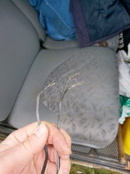

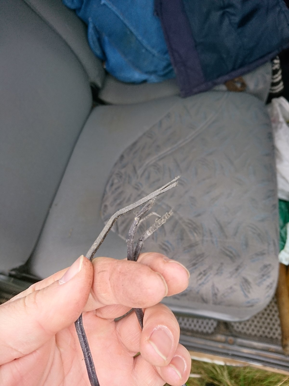

насчёт лески - долго пользовал круглую эхо 3.0 мм, потом решил попробовать квадрат, но попался под руку орегон (тоже типа премиум линейка лески).оказалось что шляпа какая то - распушается и не косит как положено.покупали в фирменном магазине орегон.
на следующий год купил большую катуху круглой эхи титаниум, проверенный вариант).
