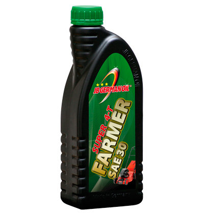

Пользуясь случаем порекламирую продукт с которым работаю и использую давно.
JB German oi. изготавливается в Германии, по качеству отличное, ценник средний.

Ну разве не видите - это рекламный бот.

Очередной блендер, которому лавры Маннола спать не дают.
