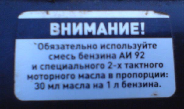

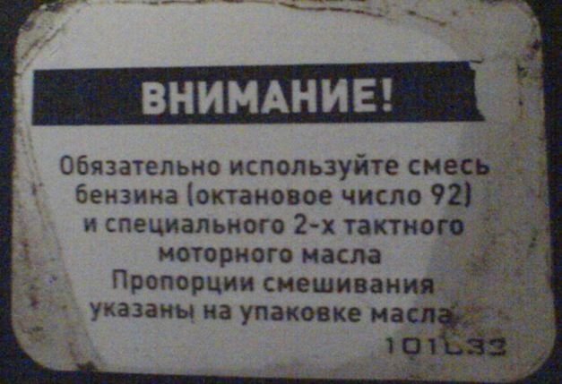

Stihl же, в частности, для пилы MS-180, пишет:
Конечно, считаю, 1:25 - это перебор, но и 1:100 всё же в сравнении с 1:50 ...
И ещё, у одной и той же марки может быть разная пропорция, в зависимости от модели - на примере триммеров Carver
Триммер Carver 052 (2 л.с.) - тут пропорция на совести производителей масел, можно по идее залить и 1:100
Триммер-кусторез Carver 062 Pro (3 л.с.) - а тут уже без вариантов и всяких "шагов в сторону" - сюда уж 1:100 ну никак нельзя, полагаю - несмотря на рекомендации хоть той же SRS или иных...
