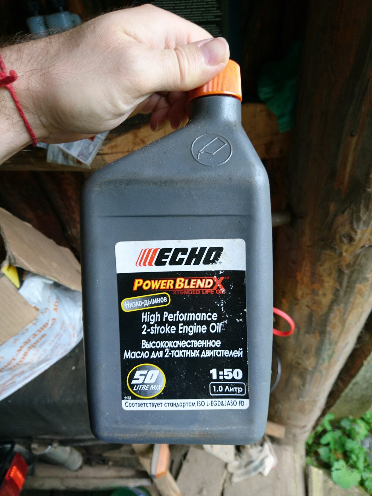

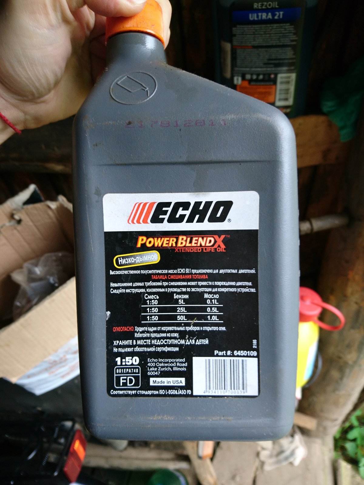

Paulson так у эхо есть масло на канистре которого написано просто ECHO JASO FD
и всё. Его каталожный номер отличается от Echo Power Blend X
вот и спрашиваю из двух этих масел эхо какое лучше или это одно масло :)
У Echo Power Blend X тоже должен быть указан какой-либо показатель JASO
Думаю, масла всё же разные... а по цене если глянуть?

специально для вас в гараж сходил).
фото свечи и выхлопа я в этой теме 2 июня выкладывал.меня полностью устраивает как оно себя ведёт, а цена заметно ниже чем штиль про который вы спрашиваете.
для себя экспериментировать смысла не вижу.
на фото на заднем плане rezoil,куплен из за канистры с дозатором).
