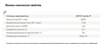

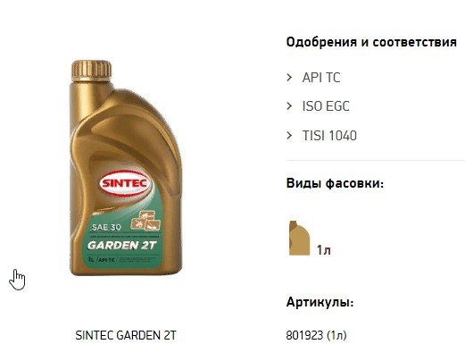

Здравия желаю , подскажите это масло можно лить в триммер и пилу. А то как то в свете последних перетрубаЦий дорого стало лить масла которые производят не дружественные нам гос-ва.:pardon:
Изменено пользователем voka65
3 часа назад, voka65 сказал:
Лить можно, почему нет... и мотомасло можно,для мопедов, мотоциклов, скутеров
4 часа назад, Paulson сказал:
А можно для непонятливых более развёрнутый ответ ,  и во многоточии есть какой то смысл?

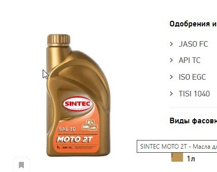

Вы имеете ввиду это мотомасло?1618870780_11-03-2022091252.thumb.jpg.33789847920b2ae8570735917a1c5644.jpg.
34 минуты назад, voka65 сказал:
Какой смысл - годится
35 минут назад, voka65 сказал:
Любого производителя
Благодарю:hi:.
