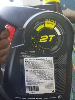

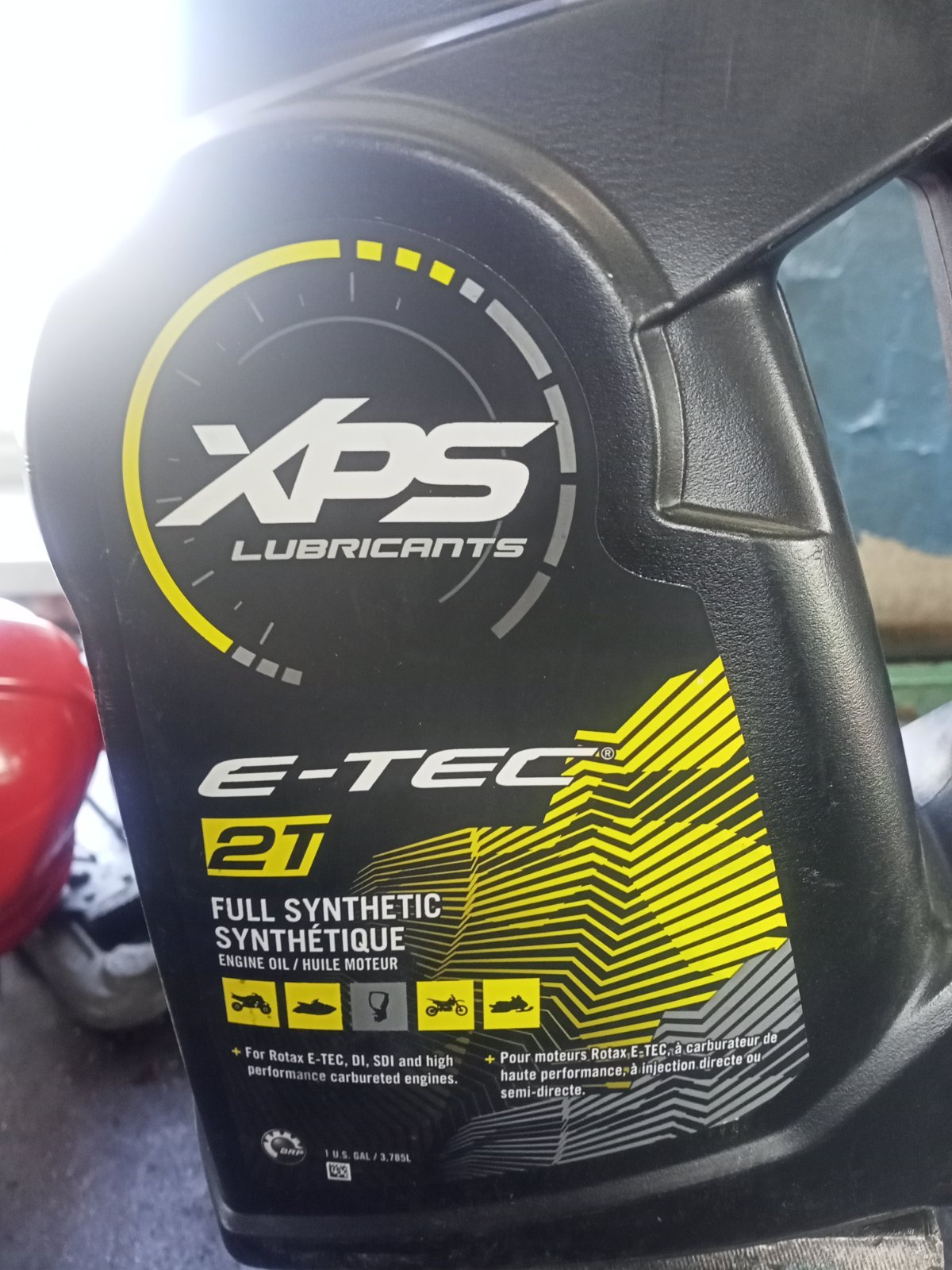

Здравствуйте, по случаю досталась канистра вот такого масла, можно ли его использовать для бензомасляной смеси для бензопилы и тримммера Хускварна. Сейчас использую минералку штиль красную.
