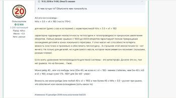

вы не адепт, батенька, а еретик или плохо изучали первоисточник, если собираетесь лить А3/В4, да ещё 40. Вот вам картинка.
А какой у Вас пробег в год? У Вас за 2.5 месяца по двум тестам получается по 8-10 ткм, т.е.пробег в год в районе 50ткм. Тогда у Вас трассы не 70%, а наверное минимум 85%, или авто - такси?
39 минут назад, steamroller сказал:
и что это за первоисточник такой?
Набор слов про индекс вязкости и эластичность? Связь одного с другим какая?
Вы сами разобрались о чем речь? Или верим джентельменам на слово?:)
2 минуты назад, SAE88 сказал:
просветите нас, о, новый SAE.:help: только мы вам тоже не поверим на слово.
