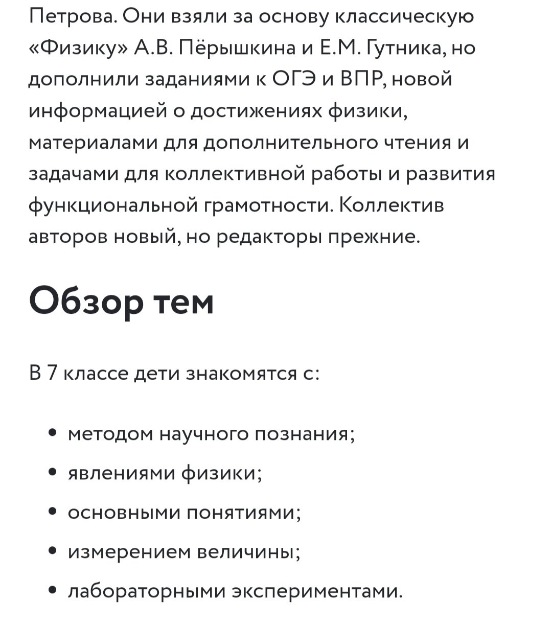

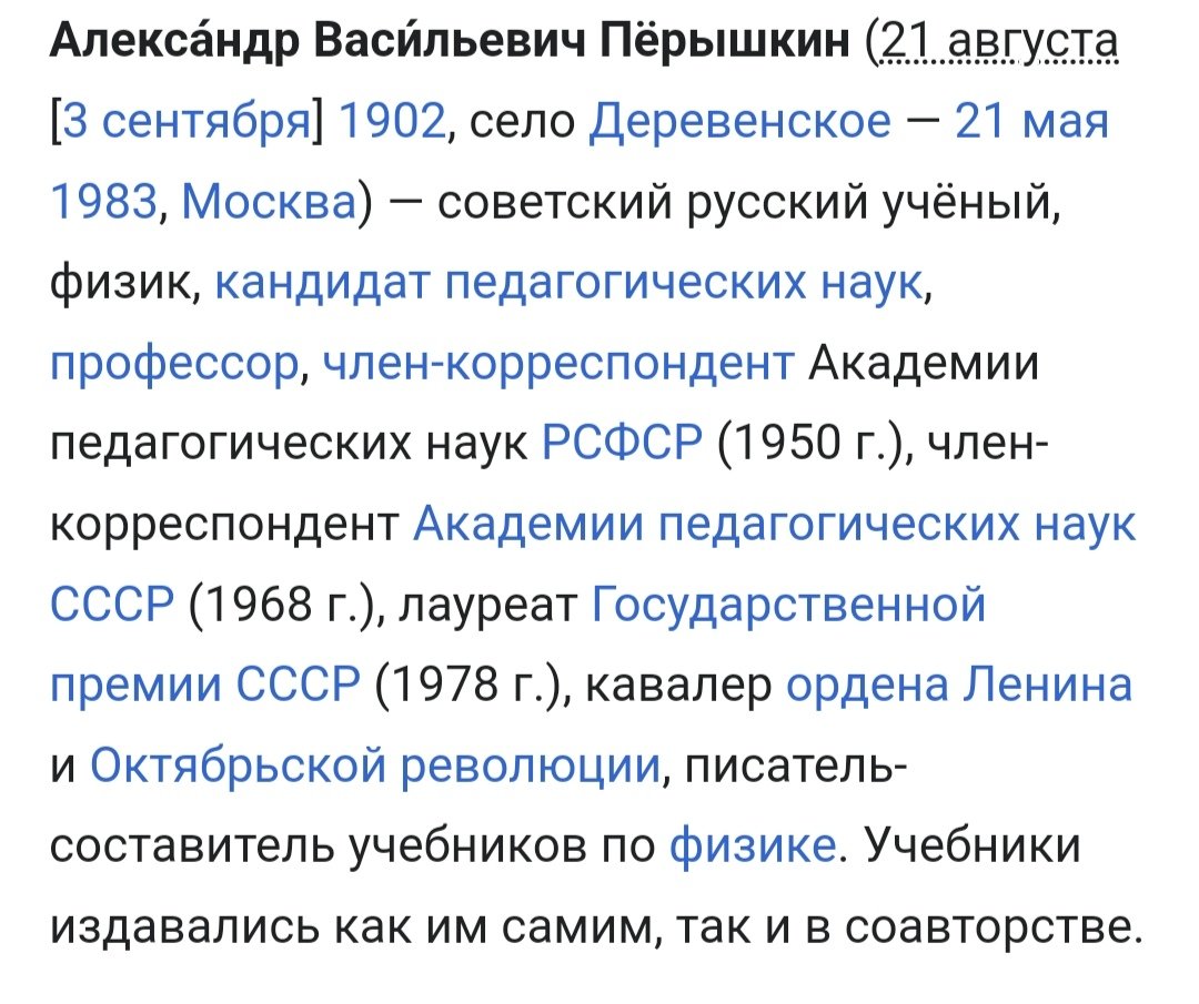

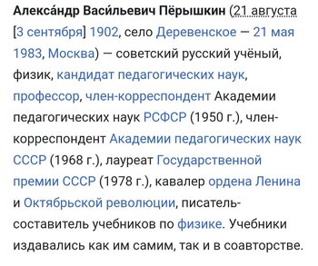

8 минут назад, Averon сказал:
есть фамилии написавшие данные учебники,
кто они? зачем эти учебники изучают и преподают по ним в школах?
Averon Как связаны высказывания сае20 и учебники для 8 класса? Вам 14?

Просто сравнили реально х.з. кого (сае20) с (с) советскими русскими учёными, физиками...
я же говрю, мой посыл не понятен, ощущение, что это вам тут по 14 лет :bye2:
8 минут назад, Grievous сказал:
Владимир09 Averon да я ж без претензий, правда. Просто если уж обсуждать, то с толком, с расстановкой
Абсолютно согласен! Но нужно понимать, что учебники составляют реальные люди, а не форумные/интернетные непонятно откуда взявшиеся фейки/полуфейки)))
