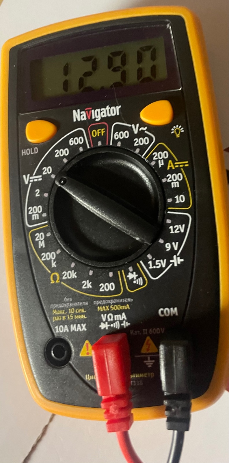

28 июля 20251 г Автор Погонял Switch зарядником Benton, так как через 1,5 месяца после прошлой подзарядки НРЦ = 12,7 В. Поставил на зимний режим, когда идет зарядка до 14,8 В током 3,8 А. После 10 часов прибор показал полный заряд. А после 15 часов «успокоения» результат:
