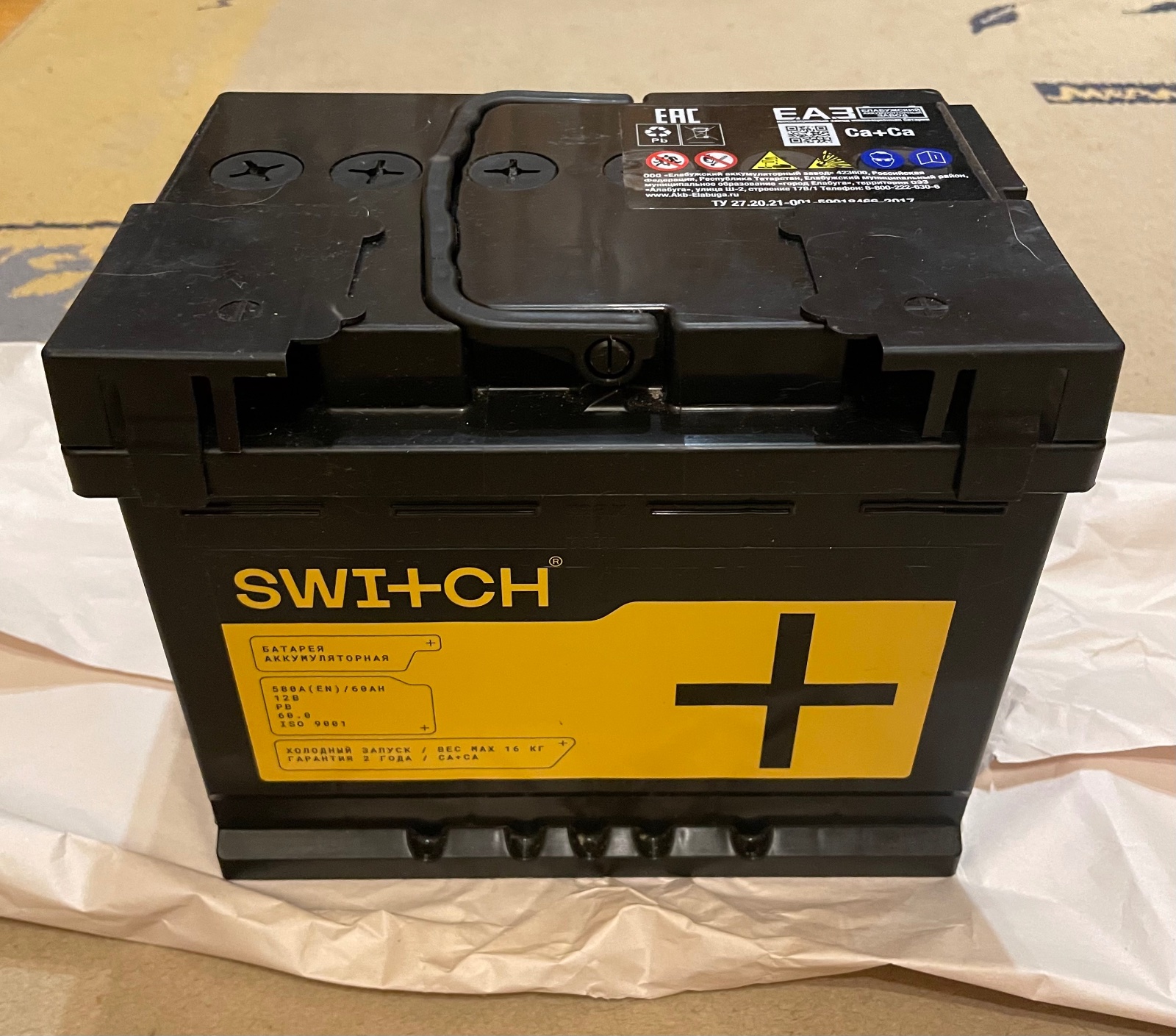

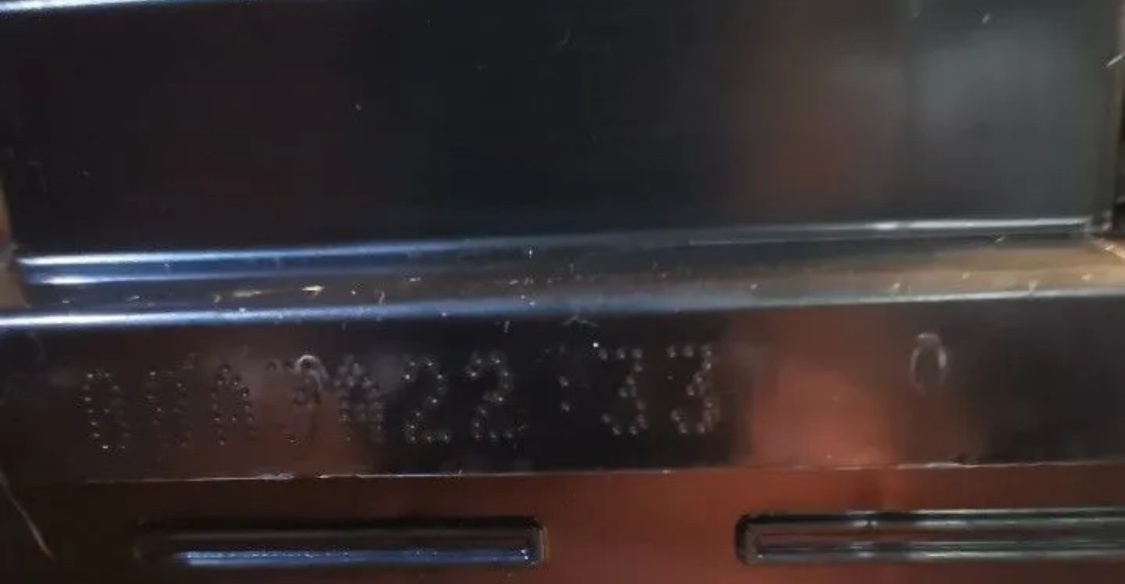

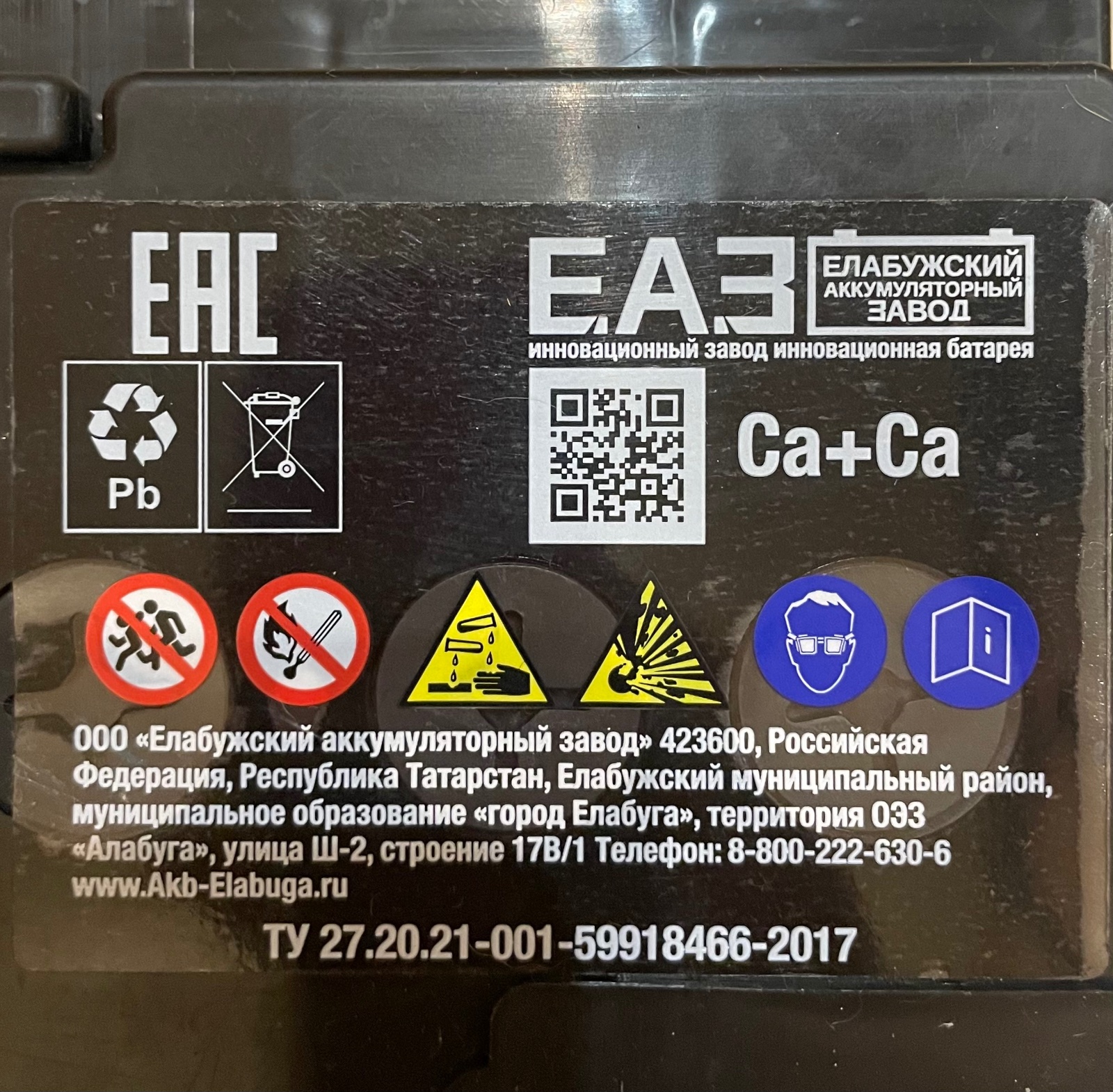

Забрал сегодня батарейку Switch, произведенную в январе 2023 года на заводе ЕАЗ.
IMG_7333.thumb.jpeg.4ef9cf2c7e78bd68a44861463a8eb7ee.jpegIMG_7334.thumb.jpeg.e91cc39d8b6678ea2f72aef70eaa319d.jpegIMG_7335.thumb.jpeg.9f45e2d52e398c6638851299b61bba5d.jpeg
Она 1,5 года пролежала без заряда и лишь недавно была подзаряжена. Вот, что показал китайский тестер KingBolen BM550 до/после подзарядки и примерно 15-часового отстоя:
SOC=71%/98%
SOH=67%/84%
CCA=475/531 А (580 А)
НРЦ=12,43/12,86 А
Сопр.=5,46/4,89 мОм.
Вес: 15,34 кг. Для 60 А•ч нормально: свинца точно не пожалели.
За 4400 руб. вполне практичное приобретение.
Изменено пользователем Dimmy

22 часа назад, Dimmy сказал:
SOC=71%/98%
SOH=67%/84%
НРЦ=12,43/12,86 А
