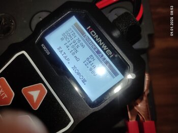

Она 1,5 года пролежала без заряда и лишь недавно была подзаряжена. Вот, что показал китайский тестер KingBolen BM550 до/после подзарядки и примерно 15-часового отстоя:
SOC=71%/98%
SOH=67%/84%
CCA=475/531 А (580 А)
НРЦ=12,43/12,86 А
Сопр.=5,46/4,89 мОм.
Вес: 15,34 кг. Для 60 А•ч нормально: свинца точно не пожалели.

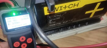

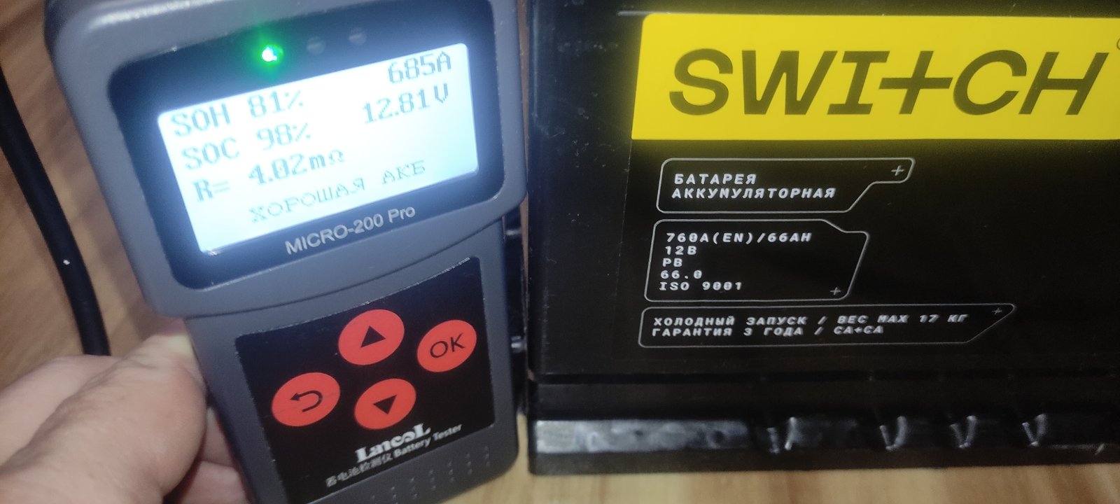

Результат после подзарядки 2х или 3х летней (не помню) АКБ Switch Pro 66Ач L2:
После покупки пусковой показывал 680А, на этикетке вообще нарисовано760А.
1 минуту назад, rodof сказал:
L2 и 760А, однако...
18 минут назад, rodof сказал:
нарисовано760А.
Вот именно что нарисовано:sarcastic:  А по змерам и 650 нет...
42 минуты назад, rodof сказал:
... АКБ Switch Pro 66Ач L2
точно, что на  L2 эаявлены 760А?
23 минуты назад, Vasek555 сказал:
Ну так не новая... Неизвестно, что с завода было. Хотя заявить ТХП, который и в L3 не все заявляют, а уж тем более показывают... Ай моська! Знать она сильна, что лает на слона! (басня И.С. Крылова)
1 час назад, rodof сказал:
24 минуты назад, UrAnMoR сказал:
Интересно где правда?:unknw:
Видимо  ошибся....
тут 700А указано

Ранее, когда я покупал, на этикетке было 760А, сейчас возможно 700А рисуют, так же как и на акб-двойнике Decus https://akb-elabuga.ru/product/akb-6st-66-decus-zoloto-p-p/
Не суть важно, главное что у меня после покупки и плотного дозаряда и тех.отстоя показал 680А - на эту цифру будет правильнее ориентироваться.

фото после покупки
