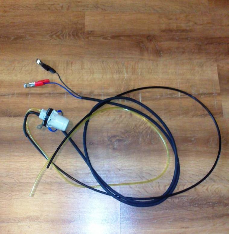

http://www.aliexpress.com/item/Universal-Car-Boat-Heavy-Duty-Electric-Fuel-Pump-Metal-Intank-Solid-Electric-for-Diesel-Petrol-HEP/32507857247.html
насос HEP-02A или HEP-02, я брал по $ 8.50 с доставкой, но цены меняются, ищите и найдёте.
ПВХ шланг 7 мм на выход - полметра, 30 р. на базаре.
жесткая пластиковая трубка на вход, "от фильтров обратного осмоса", которой соединяются все колбы при монтаже, на строительном рынке, 1м, не помню цену, но дешево.
два крокодила 50 р.
пластиковая трубка достаточно плотно, с усилием входит внутрь патрубка насоса.
ПВХ шланг 7 мм одевается на патрубок насоса внатяг.
так что хомутов и прочих креплений не нужно.
сам насос вибрационного типа, очень "железный" и дубовый по ощущениям.
масло текло "тонкой струйкой".
откачка примерно 3,5 литров масла заняла минут 20 примерно.
после откачки очищать и продувать систему не потребовалось, насос выплюнул всё содержимое и продул трубки самостоятельно.
при хранении можно вставить тонкую трубку в толстую, не будут вытекать остатки масла.
