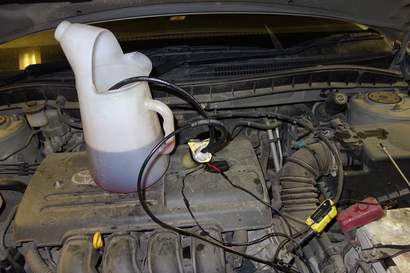

себе сделал так
К фото предлагаю добавить описание представленного на них решения   :D
а что добовлять,на фото все видно с двумя моторами качает холодное масло на ура.горячее не пробывал
Вопросы:
1. что за моторы ?
2. зачем два ?
3. есть опасение, что горячее масло может их повредить ?
моторы от вазовской 8 ки бачка омывателя
собрал два так как один качал не очень
горячее масло повредить не сможет так как контактирует только с шестернями которые изолированы от двигателя

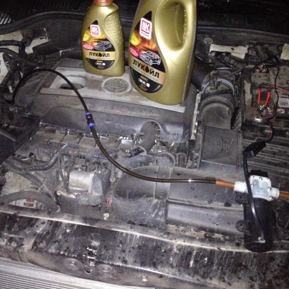

Я стал использовать насос чаще для для закачки масла в АКПП через щуп. Масло за 40 т.км стало как отработка с двс.
espes, он туда Мобиль заливает, что б на народе не выделяться
Оффтоп
а на фотке - лукойл :)
775 рублей за пять литров вместо промывки )))))))
