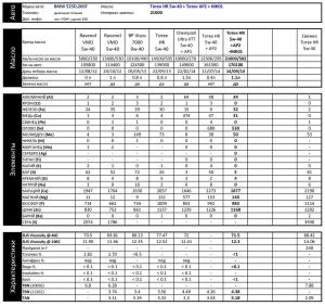

Лаба получила мою смесь SsangYong 5W-30 + Тотек АР-1 и сразу сделала анализ, после я попросил поместить смесь в миксер и помешать при температуре 100С и после опять сделать анализ.
Два анализа ДО смешения и ПОСЛЕ - не показали никакой разницы - один к одному....
Все таки это танцы с бубнами и шаманские ритуалы :) Результаты получу на следующей неделе еще сам не видел - передали на словах. Как увижу - заливаю себе в движок.

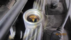

Состояние горловины ДО:

Есть результаты с авто соклубника, АР-1 с маслом чемпиоил, износ по железу ниже. После того как torcon откатает интервал можно так же сделать лаб анализ и посмотреть что изменилось.
