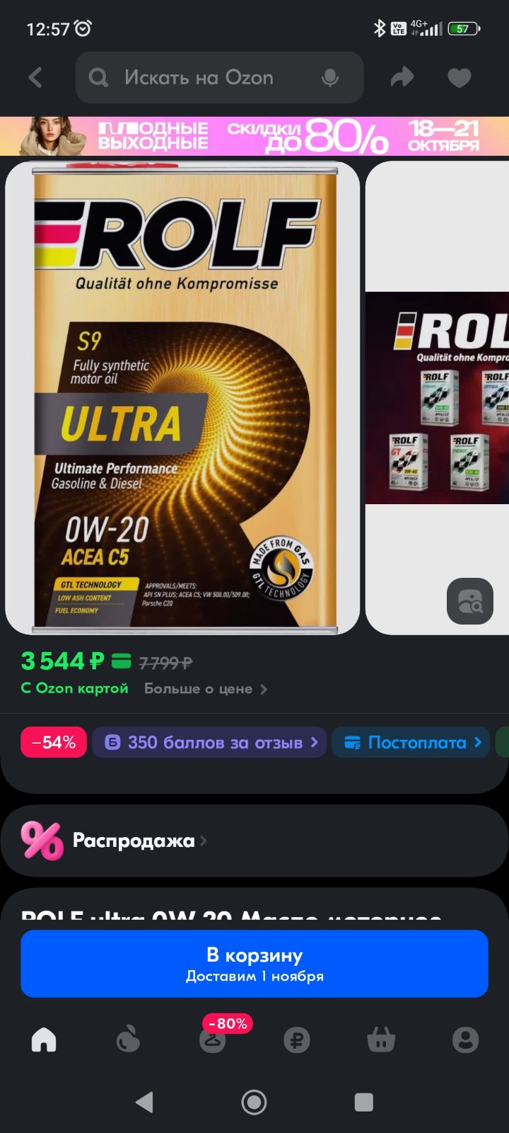

Масло закупал на Озоне у продавца CarLion.

Щелочное очень высокое для C5! Очень интересное масло. За 3500 р вообще огонь!
В официальном магазине Синтек на Озон оно 5400 стоит у меня. А на автодоке 5900.
Изменено пользователем dsi
2 минуты назад, dsi сказал:
Чето они перепутали с ценами. За эти деньги есть куча импорта.
5 минут назад, dsi сказал:
Так поэтому и скинул не с Синтек Деливери.:)
