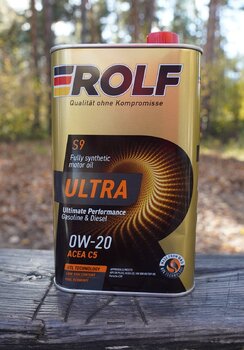

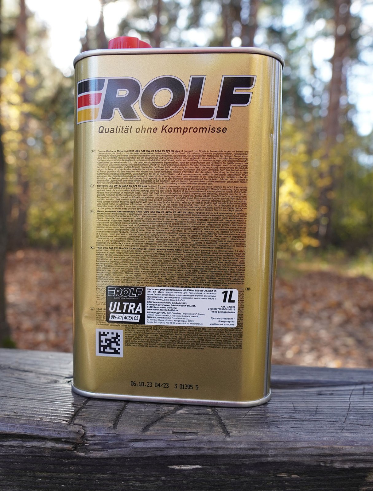

Rolf Ultra S9 0W-20 ACEA С5 API SN Plus (VOA BASE)-1 копия.jpgRolf Ultra S9 0W-20 ACEA С5 API SN plus URC копия.jpgRolf Ultra S9 0W-20 ACEA С5 API SN plus 1.JPGRolf Ultra S9 0W-20 ACEA С5 API SN plus 2.JPG
Масло заявлено как: API SN Plus; ACEA C5; VW 508 00/509 00; Porsche C20.

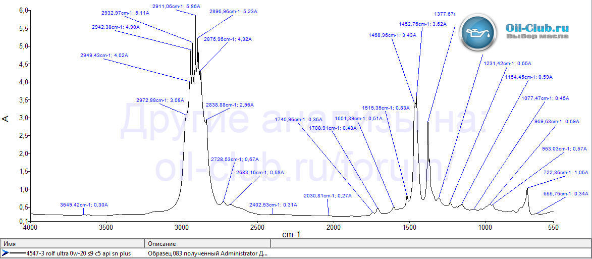

ИК спектр Фурье говорит о том, что масло на основе GTL, сукцинимидов выше среднего (дисперсанты), присутствуют аминные и фенольные антиоксиданты.

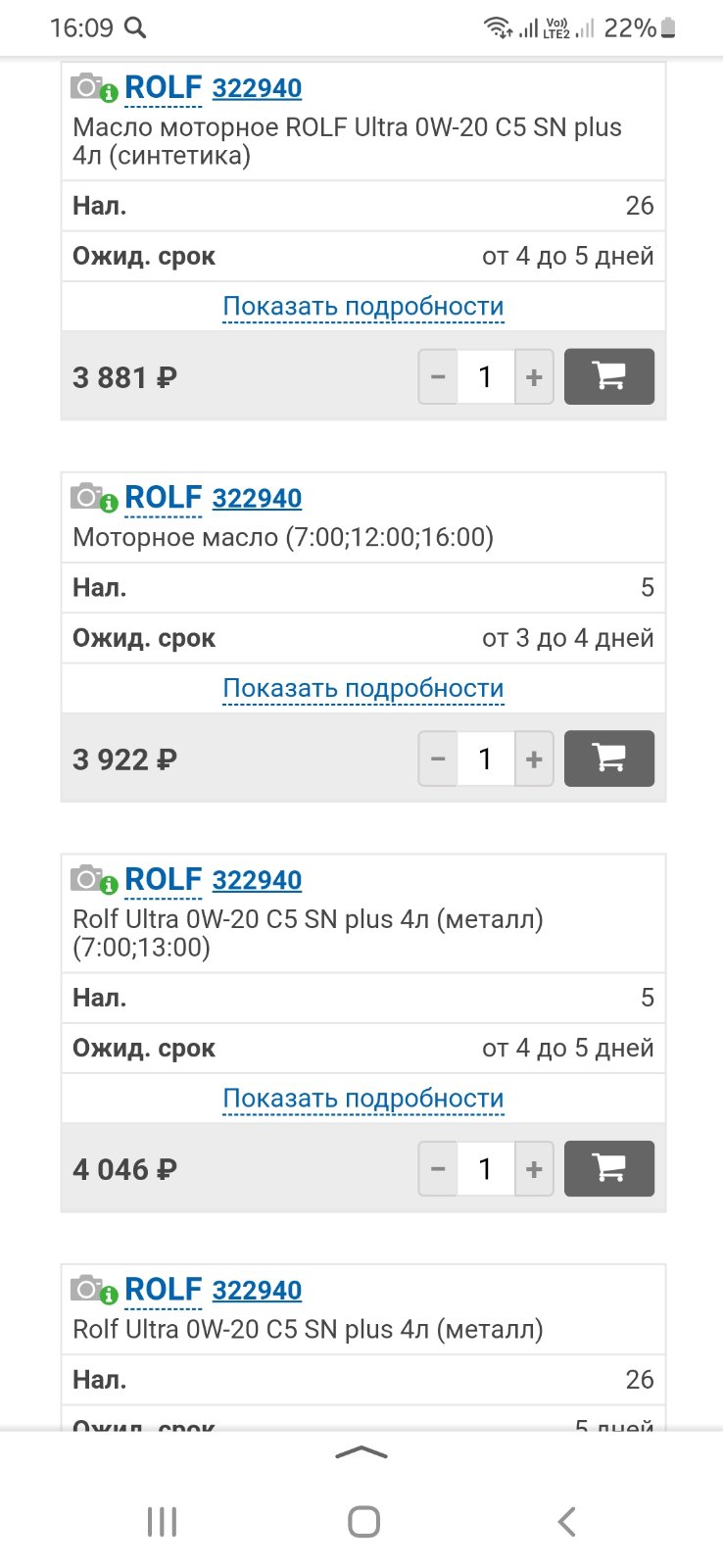

Нормальная цена , но масло не очень:cool: в дастер не подходит.
Изменено пользователем voka65
6 минут назад, voka65 сказал:
Я сейчас не про сабж, а в целом. Очень часто у сопоставимых масел нашего и импортного производства цена не в пользу наших, поэтому пока не стоит забывать. Кстати, в Дастер 1,3 турбо как раз подходит.:D

Позволю себе не согласиться , дешёвым импортное масло имхо по определению не может быть с учётом дорогой инвалюты к рублю + логистика . А забывать не стоит потому как не известно что и когда будет.

Я скажу так: у официалов Синтек Деливери сабж стоит дороже 5000 р. Прямой конкурент по VW508 ZIC Top (разумеется, он не на GTL, но не всем нужно GTL) стоит меньше 5000 р. Прямой конкурент по ACEA C5 Shell Helix Ultra 0W-20 стоит меньше 5000 р за 5 литров у Феникса. Так же и у любого другого нашего масла есть импортные конкуренты за сопоставимые деньги, поэтому тут уже можно играть словами как угодно, но факт остаётся фактом.:)
