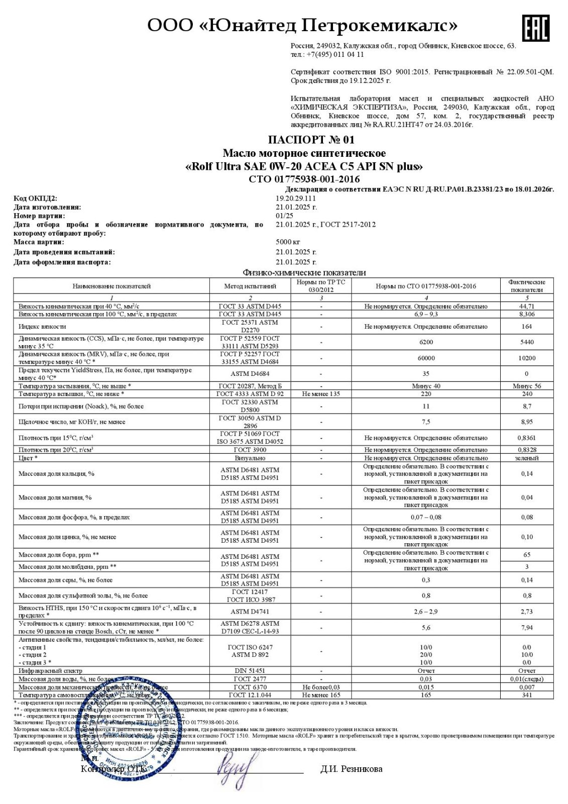

Масло заявлено как: API SN Plus; ACEA C5; VW 508 00/509 00; Porsche C20.
1) Это масло действительно SAE 0W-20. Стандарту SAEJ300 оно удовлетворяет. Судя по низкому индексу вязкости 164, Rolf Ultra не из разряда супер-экономичных масел. Скорее это крепкое Longlife масло для длинных интервалов смены. О чем и говорят его спецификации.
2) Щелочное число 9,6мгКОН - моющие/нейтрализующие свойства выше среднего. На сколько этого масла будет реально хватать по пробегу, в наших тяжелых условиях, нужно еще посмотреть анализами отработок. Высокое щелочное, может так же стремительно и сдуться. Но в целом, у масла большой (для среднезольника) запас по нейтрализации кислот. Тем более, это Infineum - он знает что делает и для чего он это делает. :)
3) Зола сульфатная = 0,78% - низкая, укладывается в требования стандарта ACEA C5, где она должна быть не более 0,8%. Современный пакет присадок с пониженным содержанием золы, делает это масло безопасным для большинства двигателей, в том числе с прямым впрыском или сажевыми фильтрами DPF. Меньше золы - меньше зольных абразивных отложений.
4) Температура вспышки = 229С - обычная, хорошая. У Rolf Ultra нормальная термостабильность при высоких температурах.
5) Испаряемость масс NOACK = 8,7% - достойно, особенно для 0W-20. Вообще, GTL базовые масла на низких вязкостях, не дают особенных преимуществ в термостабильности или угаре. Но тут разница есть и она видна. Rolf не склонно угарать, на сколько это зависит от масла конечно, а не от состояния двигателя.
6) Температура застывания -55С - одно из достоинств GTL, отличные низкотемпературные характеристики. На этом масле, можно эксплуатировать автомобиль, в самых холодных регионах России.
7) Вязкость имитации холодной прокрутки стартером CCS при -35С = 5436мПас - хочется похвалить завод Upec, за то что он следовал рецептуре и мы не увидели здесь, например, 3000мПас. То есть, не слишком низковязкое, крепкое Longlife масло, без пыли в глаза - как и должно быть! Оно и так обладает хорошими низкотемпературными характеристиками за счет синтетичности. Гарантировано прокручивается при -35С, если все остальные составляющие в норме (свечи, бензин, аккумулятор).
8) Содержание серы = 0,186 - минимально. Говорит о современном пакете присадок и отсутствии серы в базовом масле. Не мудрено, ведь в GTL ее около нуля.
9) Пакет присадок Infineum P6088. Здесь нет молибдена, но это не должно никого разочаровывать, здесь должен быть органический модификатор трения GMO, который не видно по элементарному анализу. Противоизносные присадки на основе фосфора и цинка ZDDP. Борированные сукцинимиды - дисперсанты, помогающие улучшить растворимость и взаимодействие присадок. Магний + кальциевый моющий пакет присадок, снижающий вероятность детонации в современных турбо двигателях. Присутствует метка Циркония - которая говорит о принадлежности пакета присадок к спецификации VW 508/509. В общем все необходимое современному среднезольному маслу есть.
ИК спектр Фурье говорит о том, что масло на основе GTL, сукцинимидов выше среднего (дисперсанты), присутствуют аминные и фенольные антиоксиданты.
Вывод: Топовое масло завода Upec. Выполнено на базе GTL - созданного из газа. Много дисперсантов и антиоксидантов. Его не видно, но скорее всего (по рецептуре), здесь органический модификатор трения GMO. Хорошие высокотемпературные характеристики NOACK = 8,7%. Отличные низкотемпературные характеристики -55С. Современный пакет присадок Infineum P6088. Rolf Ultra чистое на нежелательную золу и серу. Можно ли лить в ВАГ? Да запросто! Можно ли лить в китайца? Конечно! В японца или корейца? Да пожалуйста! Не буду жаловаться на высокую цену, потому что она для этого масла нормальная.

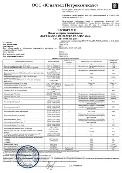

Подскажите цвет масла. В паспорте качества ниже написано зелёный.
