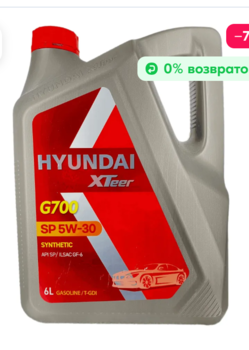

18.10.2024 в 09:50, Inzhener сказал:
Возможно, все и так, но я покупал это масло в декабре 2023г. и канистра "задержалась" в багажнике. Так, вот, как-то мне надо было ехать, а ночью было -27гр.Ц и утром на момент запуска было -25грЦ, пока авто прогревалось решил я потрясти канистру: консистенция густого меда, оно даже не булькало.
может у тебя еще API SN какая-нибудь была? Но по сути то 5W-30 вроде и не должна булькать в -27С :) Скорее всего внешнего вида напугался, нормально бы оно CCS сдало и при нормальной АКБ прокрутилась бы...
2 часа назад, torcon сказал:
Нет, SP. Вот фото из заказа на ОЗОНе:
Если только подделка...
Я ж не возражаю, что прокрутилось бы.
Но, вот, только Valvoline MaxLife 5W30 A3 булькало гораздо бодрее, чем G700 5W30. Про Синтек 0W20 вообще промолчу... На нем и запускался в тот день, а в багажнике лежала поллитрушка с остатками от 4л. канистры после замены. В этой бутылке Синтек плескался НУ ОЧЕНЬ БОДРО!
