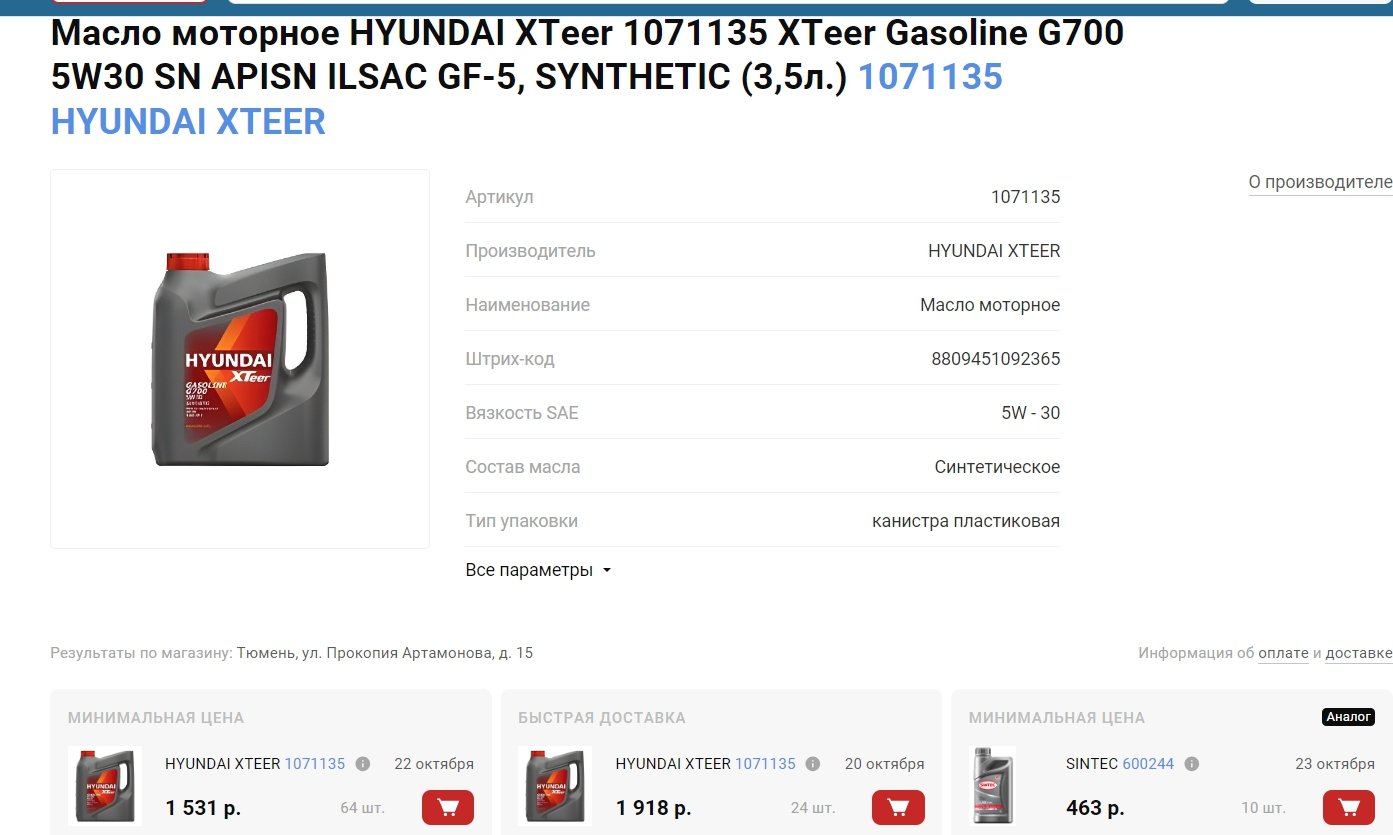

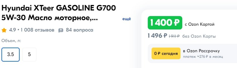

17 октября 20242 г Кстати, у этого масла есть удобный объём канистры в 3.5 литра для замены масла в корейцах с моторами 1.4 и 1.6л. Лично у меня в G4FC при замене хватает ровно 3 литра, 0.5 остаётся на долив на всякий случай. Ну и цена ниже чем на канистру 4 литра - 1531 руб. Изменено 17 октября 20242 г пользователем mafon72rus
17 октября 20242 г Лично мне нет смысла брать канистру 4 литра, т.к. масло автомобиль не жрёт и пробеги не большие, остатки с 4 литров все равно выбрасывались.
17 октября 20242 г Автор 17 минут назад, ilan12 сказал: У Роснефти(Ultratec FE, к примеру) тоже пик на 722 низкий, но это третья группа, если не ошибаюсь... так в том и дело, что у Роснефти по сути "недокряк" HVI без V впереди. Или что то между 2й и 3й.
17 октября 20242 г 1 минуту назад, ilan12 сказал: 3,5л довольно странный объём, но, например, в мою машину - будет в самый раз) Согласен, но для многих авто достаточно удобный объём получается.
