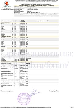

Масло заявлено как: API SP; ILSAC GF-6.
1) Вязкость соответствует SAE 5W-30.
2) Индекс вязкости = 155 - один из самых низких среди масел API SP, ILSAC GF-6. Походит на минералку 2й группы. Этот признак не 100%, но он может намекать о ее присутствии. Ниже мы увидим много подтверждений этому.
3) Среднее щелочное число = 7,25 - масло для коротких разумных интервалов смены. Стоит бюджетно, можно менять часто. В тяжелых городских условиях, я бы посоветовал, через 200мч или 5000км.
4) Зольность сульфатная = 0,72% - не высокая. Безопасная для большинства современных моторов. То есть, это масло не обязательно для пожилых двигателей, его можно лить хоть в самые последние двигатели японцев или корейцев.
5) Температура вспышки = 227С - обычная.
6) Испаряемость масс NOACK = 12,4% - это не самое термостабильное и "неугараемое" масло среди 5W-30. Но все в пределах нормы и требований стандарта API SP ILSAC. Высоко-температурные свойства средние.
7) Вязкость динамическая, холодной прокрутки стартером CCS при -30С = 5834мПас - достойно сдает тест, не смотря на то, что это Корея (ведь у многих стереотипы, если Корея, значит рано застывает) и то, что это минералка 2й группы. Hyundai Xteer G700 можно спокойно использовать в морозы до -30С. Этот параметр говорит о том, что все будет нормально.
8) Температура застывания -46С - низкотемпературные свойства, для этого класса, более чем хорошие.
9) Содержание серы = 0,209% - для нас, один из важных параметров. Дело в том, что на ИК спектре это минералка. И тут мы смотрим на содержание серы - ее не много. Это значит, что перед нами высоко-отчищенная минералка 2й группы. Так называемый гидрокрекинг 2й группы.
10) Пакет присадок мне не известный. Здесь много молибдена - модификатора трения. Скорее всего, это масло обладает хорошей экономичностью и низкой шумностью. Противоизносные присадки на основе фосфора и цинка. Немного борированного сукцинимида - дисперсанты, удерживающие загрязнения во взвеси. И моющие / нейтрализующие присадки на основе магния и кальция. Нормальный современный пакет. Снижает вероятность LSPI.

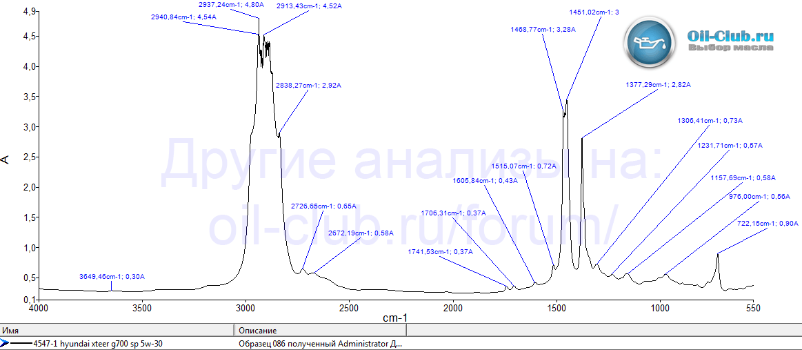

ИК спектр Фурье говорит о том, что масло на основе минеральной базы, скорее всего 2й группы. (обычно приравнивается к полусинтетике.) Есть сукцинимиды - небольшое содержание (дисперсанты). Есть аминные и фенольные антиоксиданты.

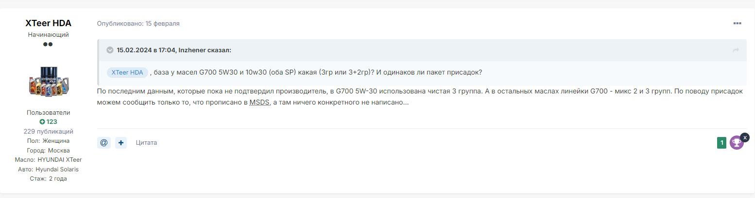

А представитель XTEER обещал именно в 5W-30 полностью 3-ю группу.

1 час назад, Inzhener сказал:
  Показать содержимое

Нет, я вопрос задавал именно про G700, и было отвечено, что в линейке G700 только 5W30 - 100% 3-я группа.
Собственно я и начинал сбор с целью проверить что там внутри.
