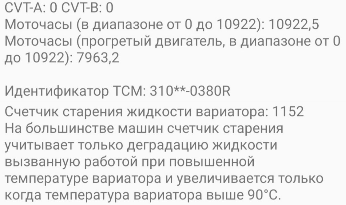

Все, 0,5л отобрал через щуп и заменил масло. Прошел на масле 24273км, 340-350мч, расход топлива примерно 1250л топлива за интервал. Все нормально.

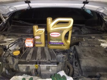

Пишу отзыв-наблюдение о масла Sintec Premium 5w40 A3.
Начну с предистории. Авто Рено Меган 4, личный, но используется для работы. Машина ВСЕГДА на ходу и ездит очень много и далеко. Не на ходу только когда я сам без работы.) Был на ней неудачный ремонт кривыми руками, из-за которого машина лишилось сажевого фильтра и какой-то момент времени ездила на кривой прошивке (если обобщенно, она ездила все время на топливной карте прожига сажевого фильтра.)
Поэтому после интервала 211000-236000 масло превратилось в мазут с кусочками сажи. Сменил его на Лукойл Авангард SL/CF-4, который не выдержал такого прошлого к 9к и начал угорать прямо во время выезда, была докуплена на заправке литр Лукошки SG/CD, которая благополучно съелась к 12,5к интервала и позволила доехать до дома на замену масла на данный Синтек.
18 ноября 2024 года на пробеге 248653км был залит акционный Синтек. Все масло было свежаком, производства октября 2024 года.
Сразу заметил немного более эластичную работу после горящего Лукойла, ну и дым с выхлопной пропал, только легкий прогревочный в холод.

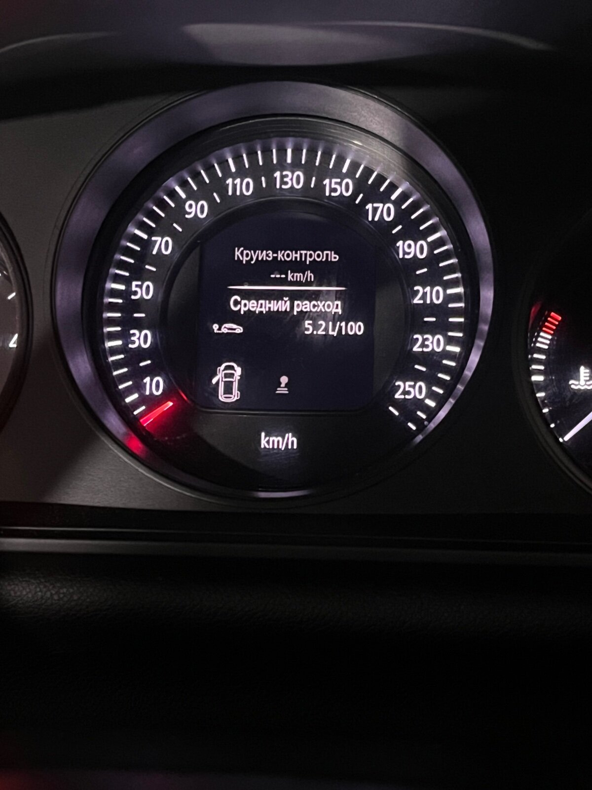

Первый замер был на 2900км пробега 21 ноября. Средняя скорость 76,9км/ч, средний расход 5,2л на 100км.
Третий промежуточный замер на пробеге 9656км, 19 декабря. Средняя скорость за интервал 66,3км, средний расход 5,2л.
На интервале 10к км масло показало себя ЛЮТЫМ молодцом. Самый низкий показатель топлива из всех, плюс масло на протяжении всех 10к оставалось одинаковым, имело не очень сильный черный цвет и абсолютно прозрачное. Расхода масла не было.
Можно сделать вывод что для этого масла 10к км/150мч/520л потраченного топлива абсолютные пустяки, впрочем как и для всех нормальных масел.)
Вторые 10к прошли тяжелее.

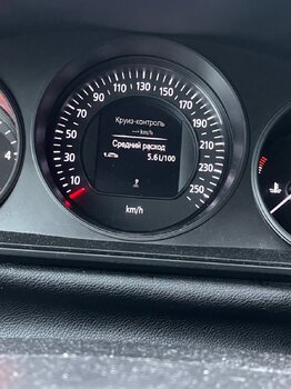

Замер 14 января на пробеге 13405км, средняя скорость 52,8км, средний расход 5,4л. Масло довольно сильно почернело, по замеру уровень упал с 3/4 до 2/4.
Замер 27 января. Пробег 17486км, средняя скорость за интервал 63,4км/ч, средний расход уже 5,6л.
Масло черное, густоты и комков сажи не наблюдается. Уровень половина.
Дальнее следует февральский беспорядок, замеры не велись, кроме финального на 24273км.
Примерно на 19500км загорелась лампочка «низкий уровень масла», без физической проверки было долито 300г масла. Замеры через 1000км и на финальных 24273км показали, что скорее всего датчик залагал, так как уровень масла после доливки 300г встал на показателе 3/4 от щупа и таким оставался до конца.
Последние 4273км интервала провел со средним расходом 5,5л и средней скоростью 74,8км/ч.

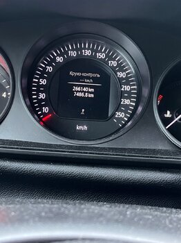

Итог какой: на масле проехал 24273км, 350мч, 1250л сгоревшего топлива. Доливка составила 300г, при сливе масла уровень был таким же, как и при заливке, 3/4 щупа. Масло замечательно справилось со своей работой, судя по тем параметрам, которые я могу наблюдать. После 15к появилось Легкое дымление на холодную, возможно не из-за масла, а из-за минуса на улице. После 20к появился тупняк в езде на холодную, особенно заметно было при первом-втором включении турбины, в виде толчка. Запуск в мороз комментировать не могу, самый холодный запуск был в -9гр, все замечательно, как и в +9гр.
От себя добавлю: я бы менял его даже при чисто трассовом пробеге на 15к, 20к я ездил на СК-4 маслах с заводской экологией, все было так же, как и это масло на 15к. Ну и не перекатывайте, как я.)
Добавлю пару фото с отчетными данными, фото багажника с которым машина ездит 50% времени и фото самого авто)
Спасибо синтеку за тест, осталось дождаться самого анализа масла.)
